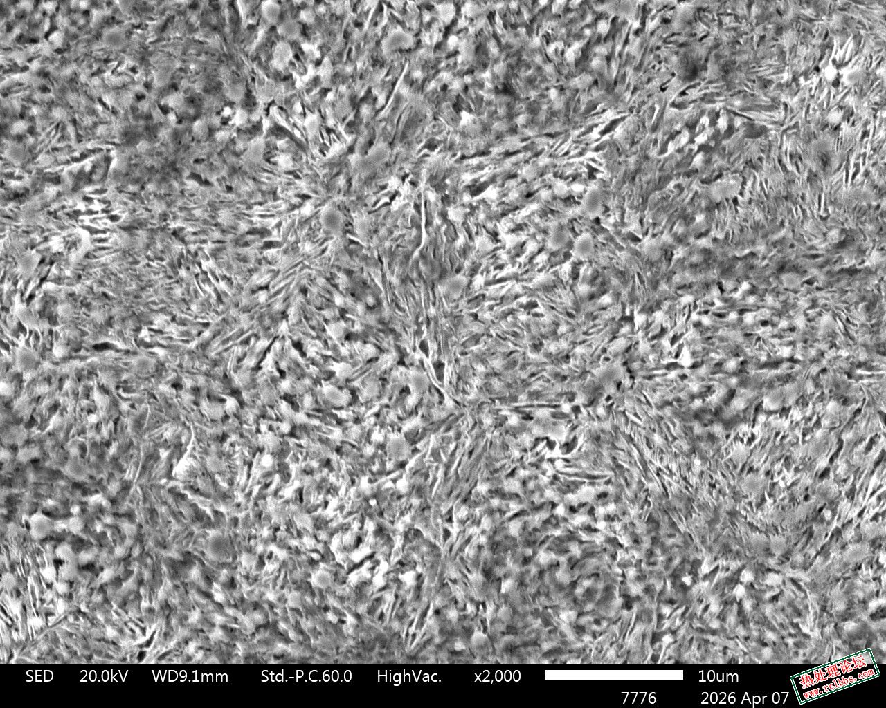

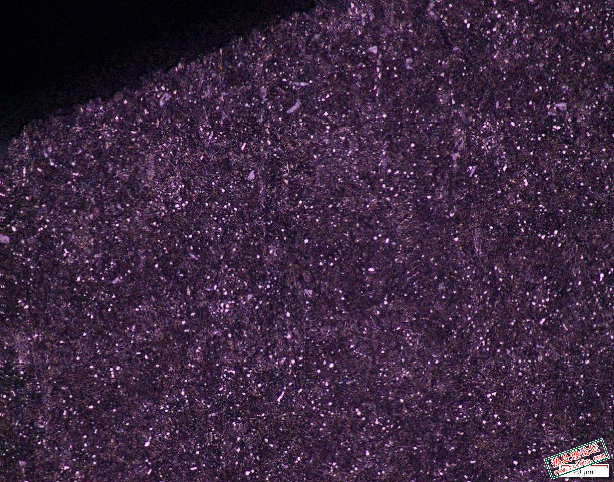

GCr15钢棒,原材料是球化拉拔态,调质后感应淬火,然后300多度回火,感应层内组织如照片所示,一张是金相,一张是电镜,请教一下这个是什么组织。

组织为:回火马氏体+未溶碳化物,看金相组织还是老老实实用显微镜的好
签到天数: 1233 天
发表于 2026-8-4 09:04:27 | 显示全部楼层
针状马氏体+碳化物+残奥;
轴承钢的感应淬火组织,现在没有标准可用,一般都是用GBT34891,但是实际上不好用;
楼主的这个产品硬度有多少?从电镜照片看残奥也很多,最好能测一下残奥.
