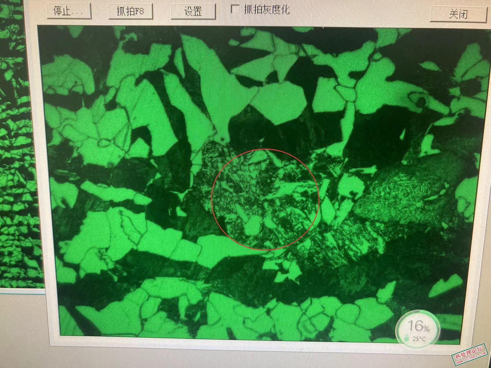

[求助] 金相组织中圈圈的是否是粒贝?低合金热轧管近内表面位置。组
签到天数: 483 天
发表于 2026-4-16 11:06:56 | 显示全部楼层 |阅读模式
钢管是不是只要没有黄马就可以;热轧有粒贝很正常吧?
热轧低合金钢管近内表面位置
热轧低合金钢管近内表面位置
签到天数: 2229 天
发表于 2026-4-18 07:40:11 | 显示全部楼层
  根据标准里面的要求来就可以了,如果是高压锅炉钢管就是不允许黄马。
签到天数: 105 天
发表于 2026-4-21 11:07:35 | 显示全部楼层
很正常,表面冷速快
签到天数: 153 天
发表于 2026-4-29 07:49:42 | 显示全部楼层
局部冷速差异导致。。。。
