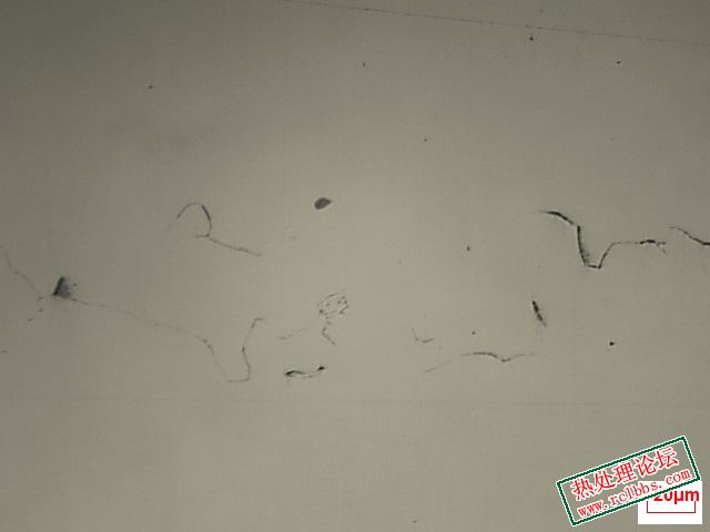

我们铸钢中经常看到这样的裂纹,一直没有搞清楚到底是怎么形成的。有哪位大侠有兴趣,请帮忙分析下 。谢谢

我的观点是:你这是沿着晶界开裂,应该属于典型的铸造热裂纹(也叫晶间裂纹),
热裂纹的典型特征:
① 走向:曲折、分叉,沿晶界分布
裂纹不是平直的直线,而是顺着晶粒边界蜿蜒扩展,呈树枝状、锯齿状,和冷裂纹的 “平直穿晶” 有本质区别。
② 颜色:发黑、无金属光泽
裂纹缝隙里是黑色的,这是裂纹在高温形成后,长时间暴露在高温炉气中发生氧化,生成了氧化铁,所以金相下呈现黑线条。
③ 形态:宽窄不均,有 “撕裂感”
裂纹局部会有轻微的宽化,不是均匀的细线,这是凝固末期晶间液膜被拉断时的撕裂痕迹。
产生的原因:凝固末期的 “晶间液膜 + 拉应力”
铸钢凝固到固相线附近时,晶粒已经基本长成,但晶界处还残留着一层极薄的低熔点液态金属(尤其是含 S、P 等有害元素时,会形成 FeS-Fe 等低熔点共晶,最后凝固在晶界)。
此时铸件发生固态收缩,如果收缩受到铸型、型芯的阻碍,晶界的液膜就会被拉应力撕裂,形成裂纹。
裂纹一旦形成,高温炉气会立刻渗入,让裂纹内壁氧化发黑,这就是你看到的 “黑丝线条”。
这是我十多年前在国外学习的时候,材料课的课长告诉我的。我自己也没有在钢厂工作过,这方面的经验不足。

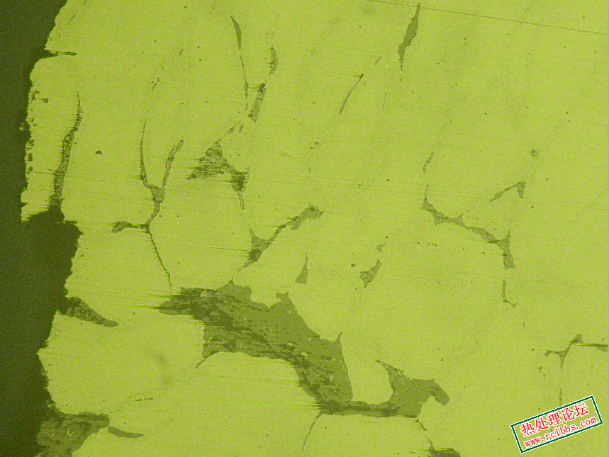

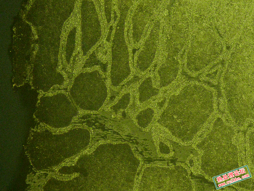

你好! 我这个是不是和楼主的差不多
100倍 抛光态

100倍 侵蚀态
100倍 侵蚀态

  你这个是严重的过烧行为,和上面的有区别的。你这个晶界已经明显氧化和溶化。

戴工,这个应该是锻造时产生的吧

过烧大多数都是锻造环节产生的,热处理不会搞这么高的温到,除非你的炉子坏了跑温了。
