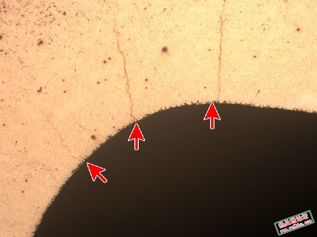

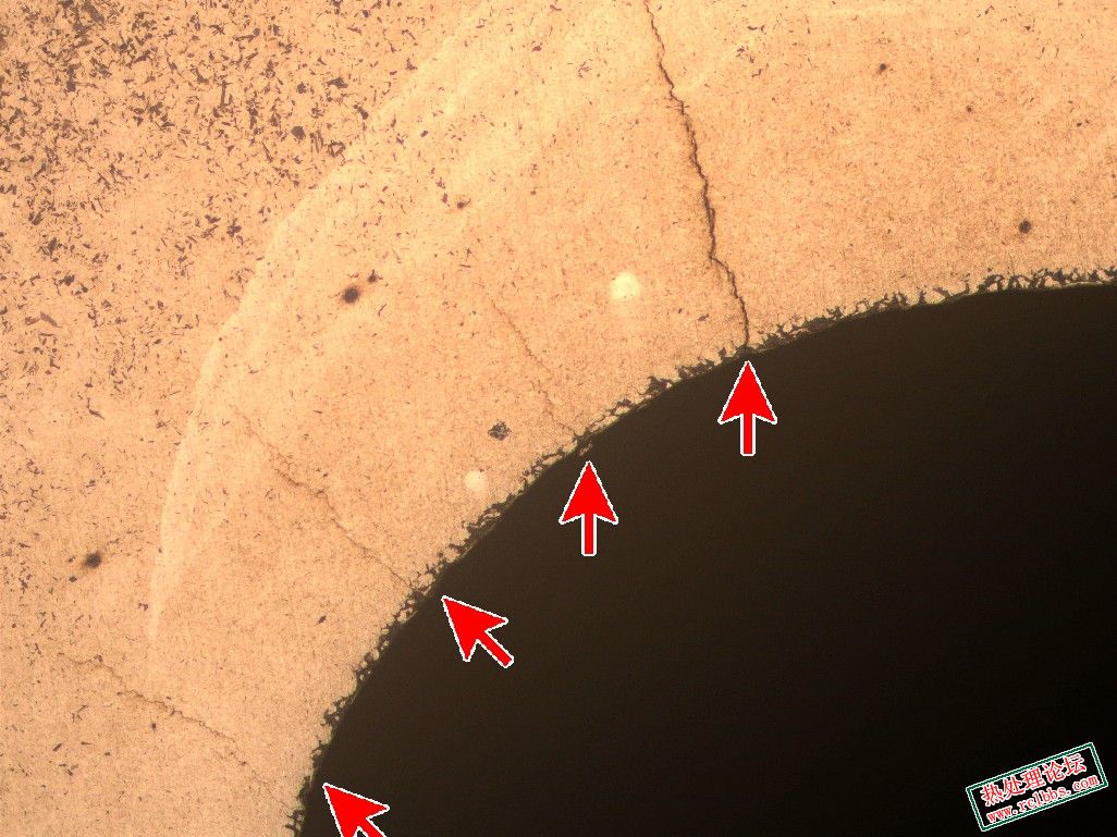

请问这个裂纹是什么原因产生的?渗碳淬回火后,100X

1.从表面屈氏体看,这个位置没有经过磨削了,所以应该不是磨削裂纹。
2.裂纹从表面多条在渗碳层延伸,属于渗碳怪浅表层应力裂纹。
3.表面硬度796HV,就是相当于64HRC了,对于来说这个材料做这个硬度回火温度就很低了。
4.金相图片里面马氏体显示白黄色,受腐蚀程度不好,结合硬度和残奥来看,就是回火不充分或者没有怎么回火。(在淬火态检测的时候马氏体会这个腐蚀更显白黄,使劲腐蚀就感觉有一层雾,这个就是因为淬火马氏体不容易受腐蚀,同理回火效果不好的产品也会残留这种形态)
总结:表面多条应力裂纹为回火不良淬火应力残留所致,结合多条浅表层以及渗碳表面压应力特点,基体肯定是线切割过程淬火应力释放所致形成的微裂纹。(线切割会破坏表面原有压应力,让淬火应力释放形成这种微裂纹,感应淬火产品淬火后检测也经常会遇到类似现象)

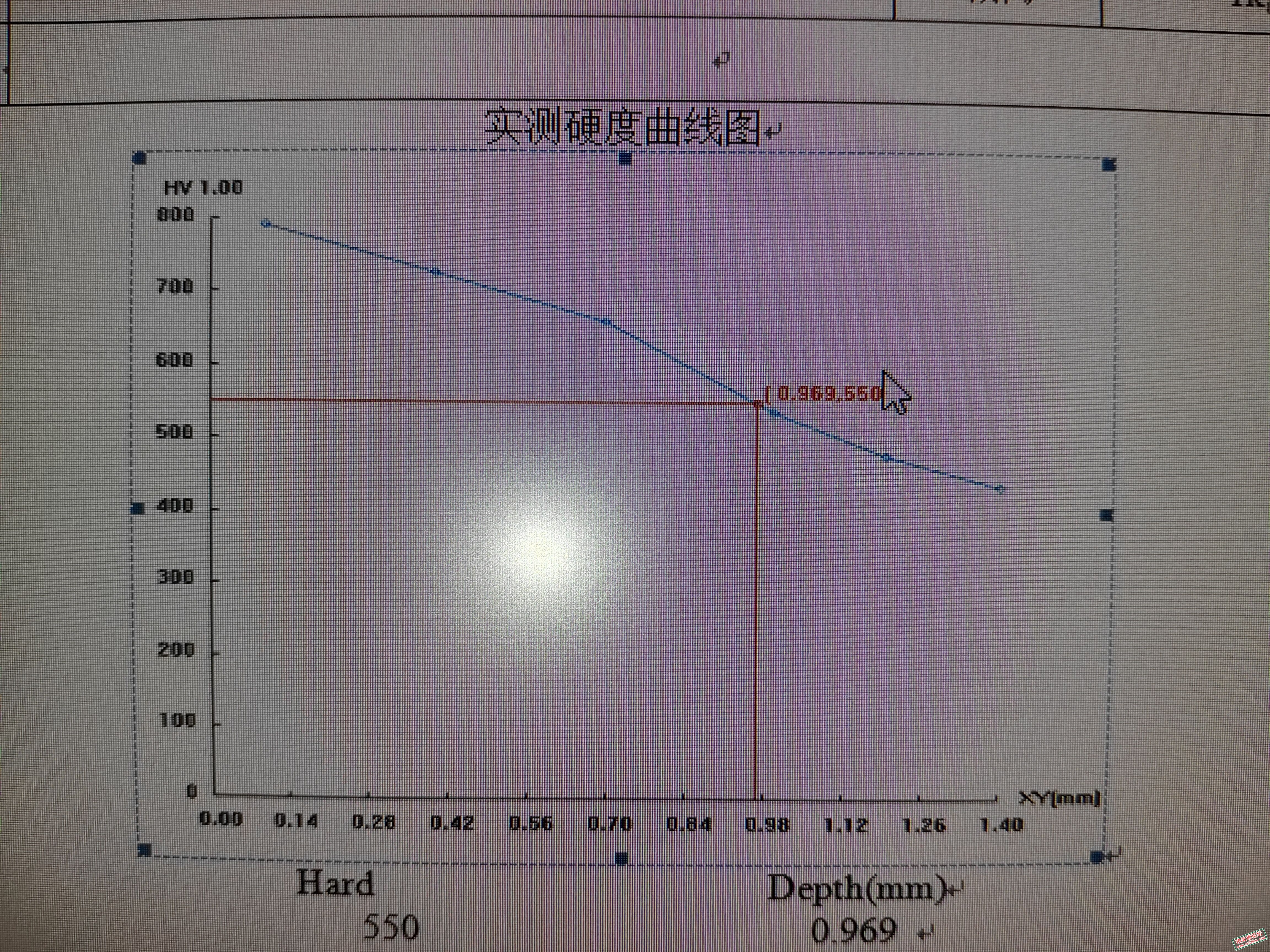

仓库抽检,具体工艺不知,材料20CrMoH,渗层0.8-1.2,实测0.96,表面硬度796HV,马氏体3-4级,碳化物1级

硬度梯度打出来是啥样的?硬度要求是多少?

谢谢大佬,齿轮已经被供应商拿回去了,我这边只有节圆的照片,按照供应商的说法,是磨削产生的裂纹,不知这说法可不可靠?

戴工分析的非常透彻。我赞同这个结论。
首先排除的就是磨削裂纹,表层的非马还存在,并且轮廓呈现阶段性弧形,有前机加工残留痕迹,没有经过研磨。
其次是发现裂纹后,要观察裂纹的分布情况,如果都是在截面处出现裂纹,并且轴向深度在1mm以内的话,基本可以判断是取样切割导致的裂纹。
