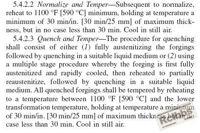

各位大侠,谁有ASTM A350热处理的行业标准,只有淬火及回火温度也可以,不胜感激!

发表于 2010-7-28 13:30:30 | 显示全部楼层

发表于 2010-7-28 14:27:11 | 显示全部楼层
请看附件。 ASTMA350LF2.pdf (36.19 KB, 下载次数: 39)
签到天数: 2830 天
发表于 2010-7-28 15:00:19 | 显示全部楼层
附件是标准。
ASTM A350.PDF (69.36 KB, 下载次数: 42)
SA350-2004中文版.pdf (363.88 KB, 下载次数: 83)
