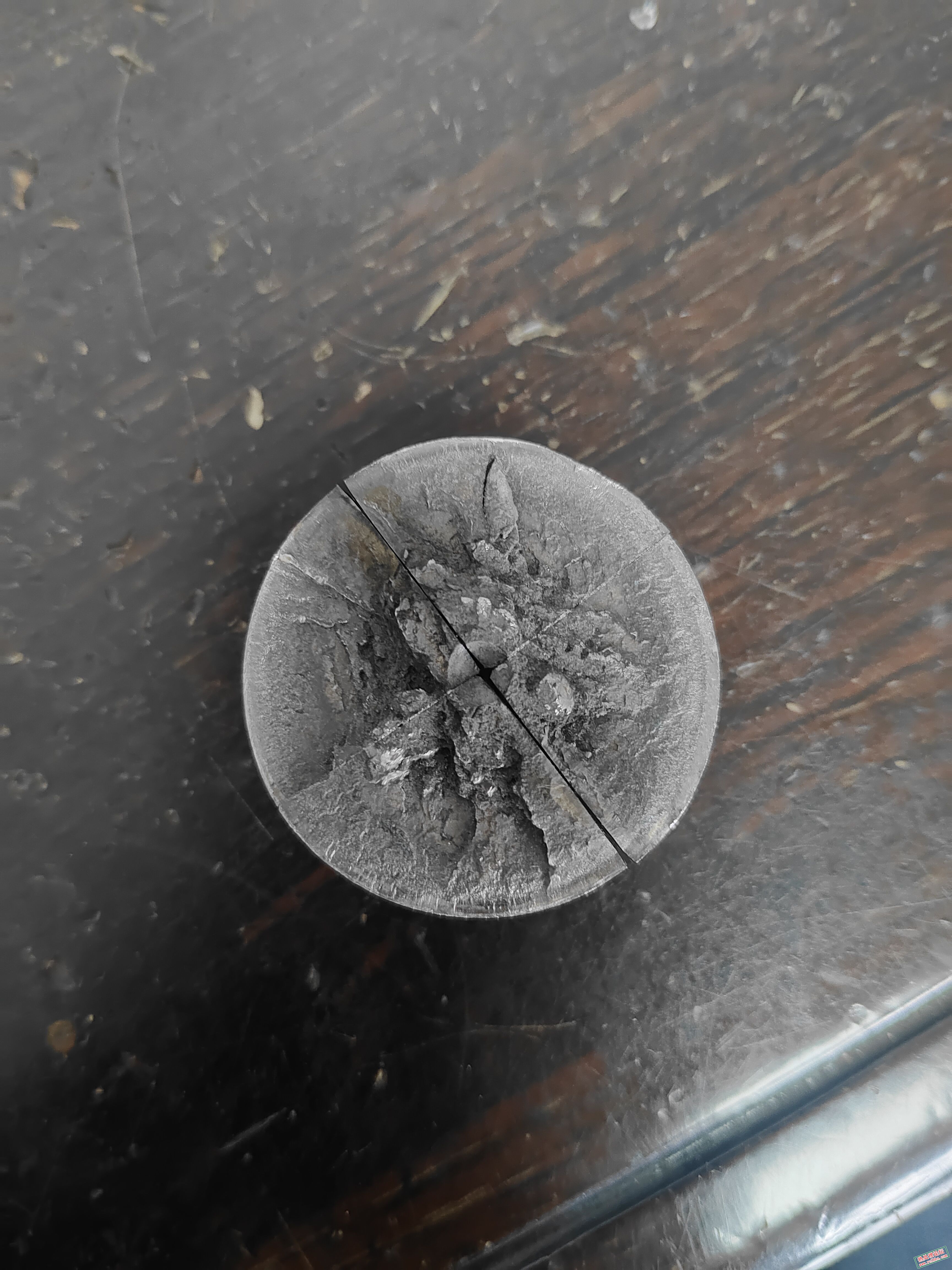

请大家看看裂纹源在哪里

外圈多源应力疲劳断裂,低周疲劳,主要关注表面

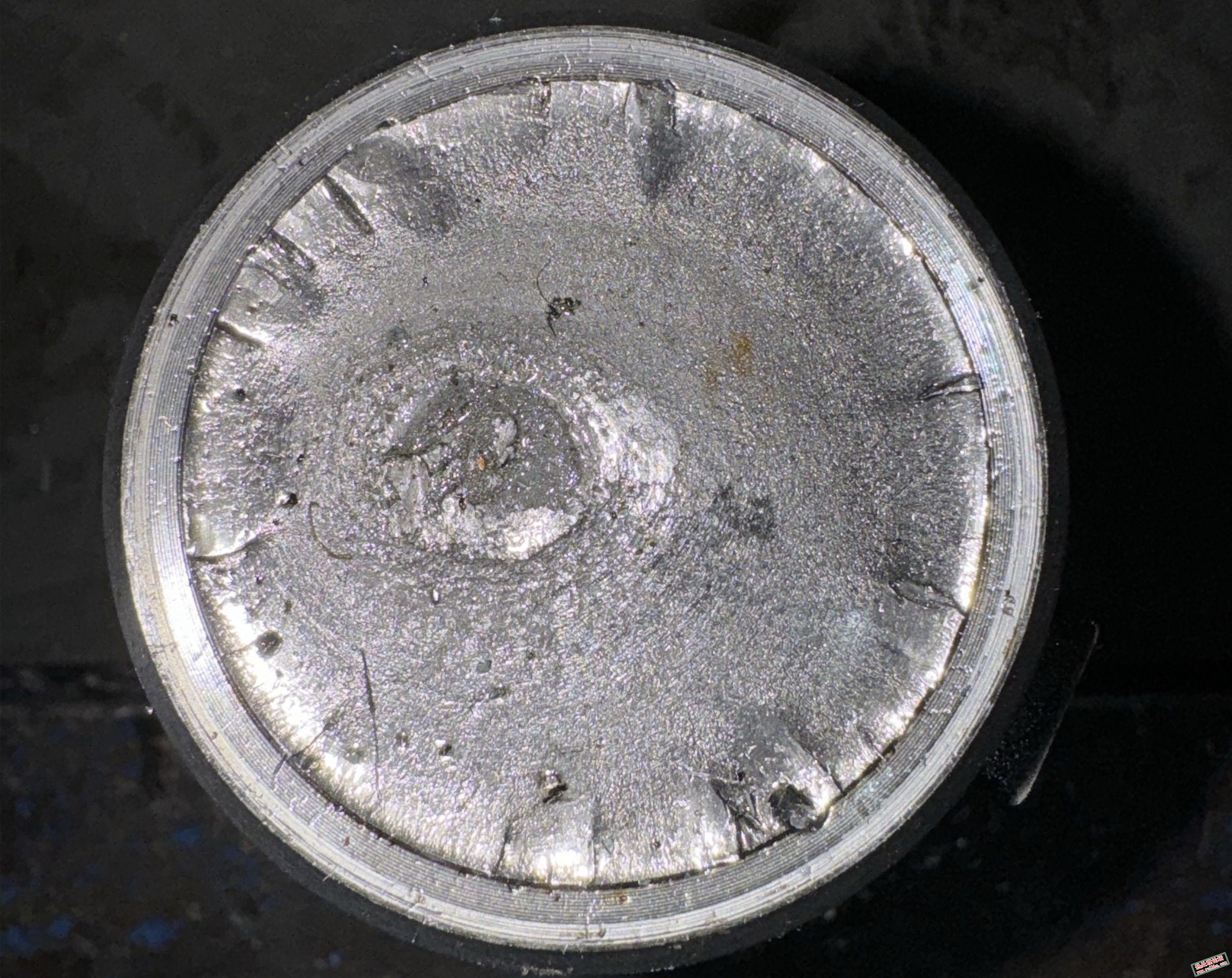

 楼主| 发表于 2026-4-29 12:46:07 来自手机 | 显示全部楼层
多源疲劳应该有棘轮条纹,这张图感觉棘轮条纹不是那么明显,下面这张图就非常明显

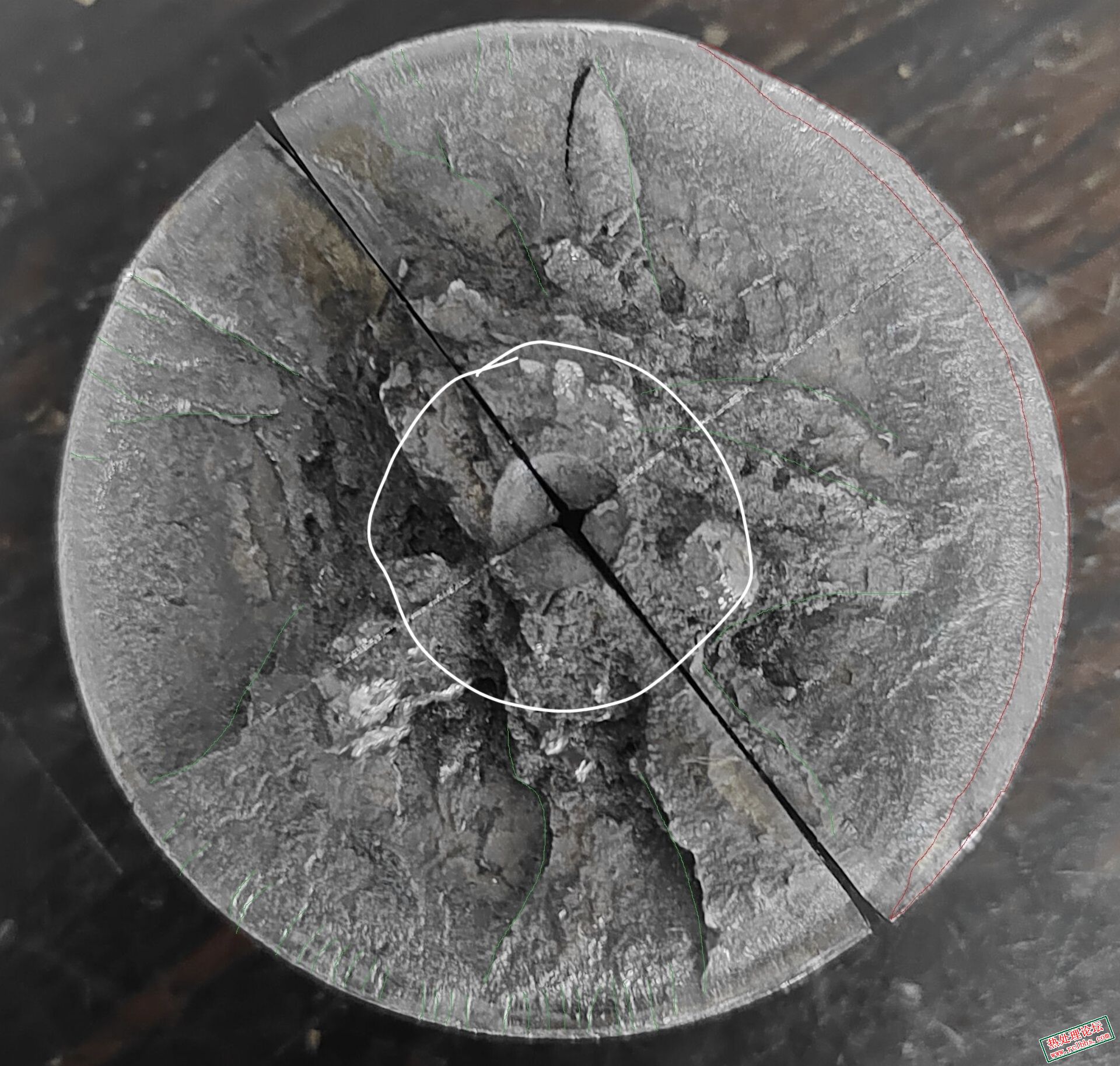

发表于 2026-4-29 13:17:19 | 显示全部楼层
断口呈现特征如下:
外圆分布剪切唇,部分外圆区域存在台阶,中心分布呈现星形。
综合判定是低周疲劳断裂的可能性是90%。
通常认为绿线最多的地方是断裂开始的地方。

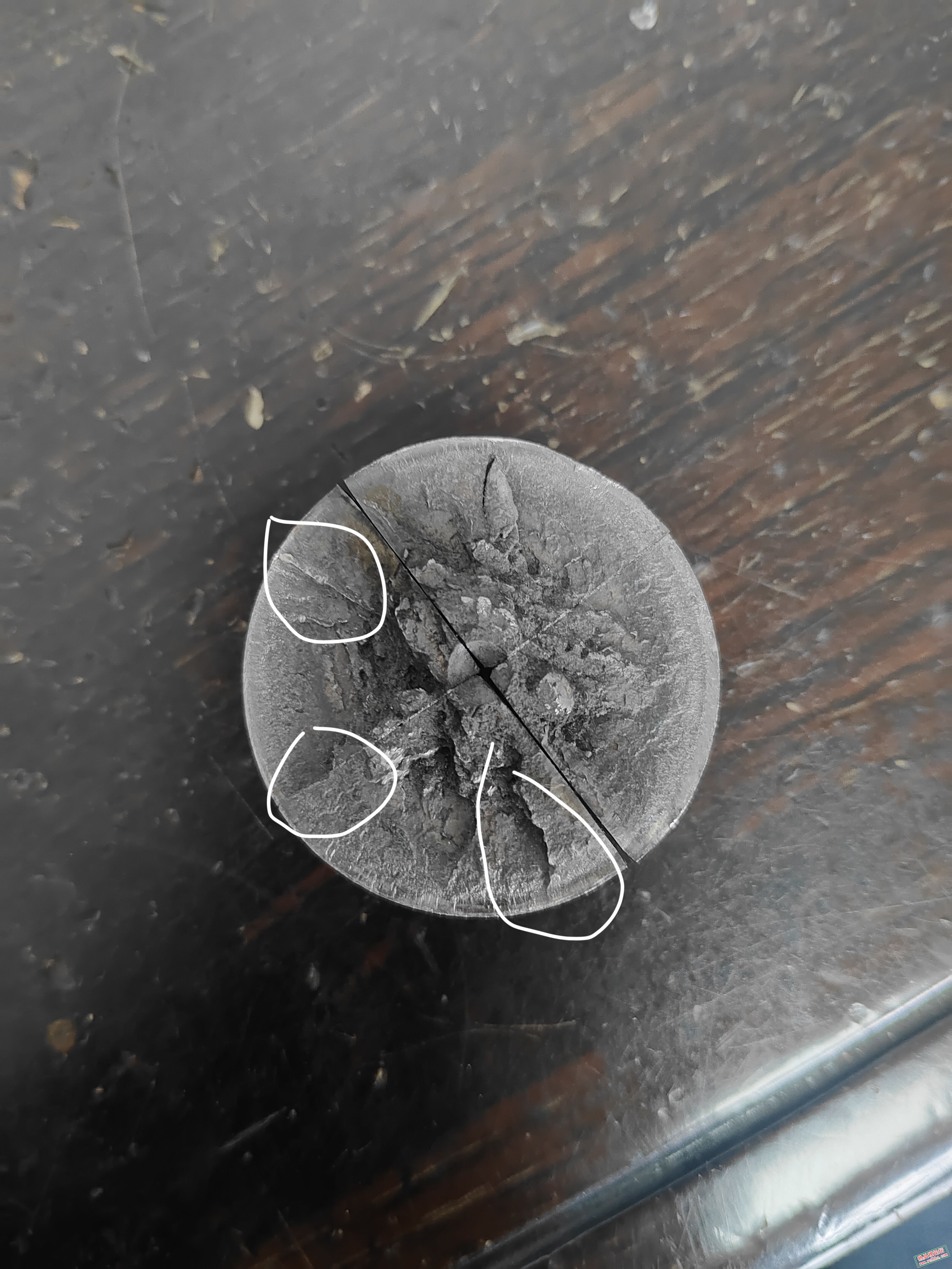

 楼主| 发表于 2026-4-29 13:26:34 来自手机 | 显示全部楼层
ljjsunny 发表于 2026-4-29 13:17
断口呈现特征如下:
综合判定是低周疲劳断裂的 ...
您说的台阶是这个吗?

您说的台阶是这个吗?
你这是大的台阶,应该属于星形的断口。我在图中用绿线进行了标示。
另外,看到零件的外表面比较粗糙,粗糙的车刀纹通常在热处理后会发生微小裂纹,最终导致产品强度下降。
或许就是这次发生断裂的原因。

也就是说大的台阶不属于低周疲劳特征,属于星形的断口特征?
签到天数: 471 天
发表于 2026-4-29 14:03:21 | 显示全部楼层
可以这么理解,属于扭转载荷引起的疲劳断裂,与低周疲劳特征有点区别。不过比较接近。
你的产品断裂,这次是表层发生了多源性的断裂,随后再扭转载荷的作用下发生扭转载荷疲劳断裂。
正如戴工说的那样,要多关注表层去找原因。

签到天数: 2229 天
发表于 2026-4-30 08:00:01 | 显示全部楼层
钢铁金相 发表于 2026-4-29 15:31
如果是表面粗糙引起的微裂纹的话,磁粉探伤探得到吗?
    表面引起不是说表面有裂纹,而是在使用的过程当中,表面由于太粗糙,有多太多的尖角,这些位置在使用过程承载的应力呈倍数增加,也就是所谓的应力集中,当集中的应力超过材料的承载之后就会形态微小裂纹,然后在周期应力作用下微小裂纹向前推进形成疲劳裂纹。
   然后这种粗糙的加工还有一定特点,那就是会多处应力集中,所以在轴的周向外表面能看到很多台阶,这些就是不同疲劳裂纹源扩展连接形成的。
   还有就是你说的断口图片为什么和发的典型图片有差异,那是因为后面发的典型图片是高周疲劳,疲劳区已经充分扩展,而你的属于低周,疲劳区域只有表面部分,这个就是差别。
   现在要做的工作就是对表面进行排查,表面机加工情况,表面组织情况,因为表面出现多源,肯定是有一定问题引起表面应力集中的。

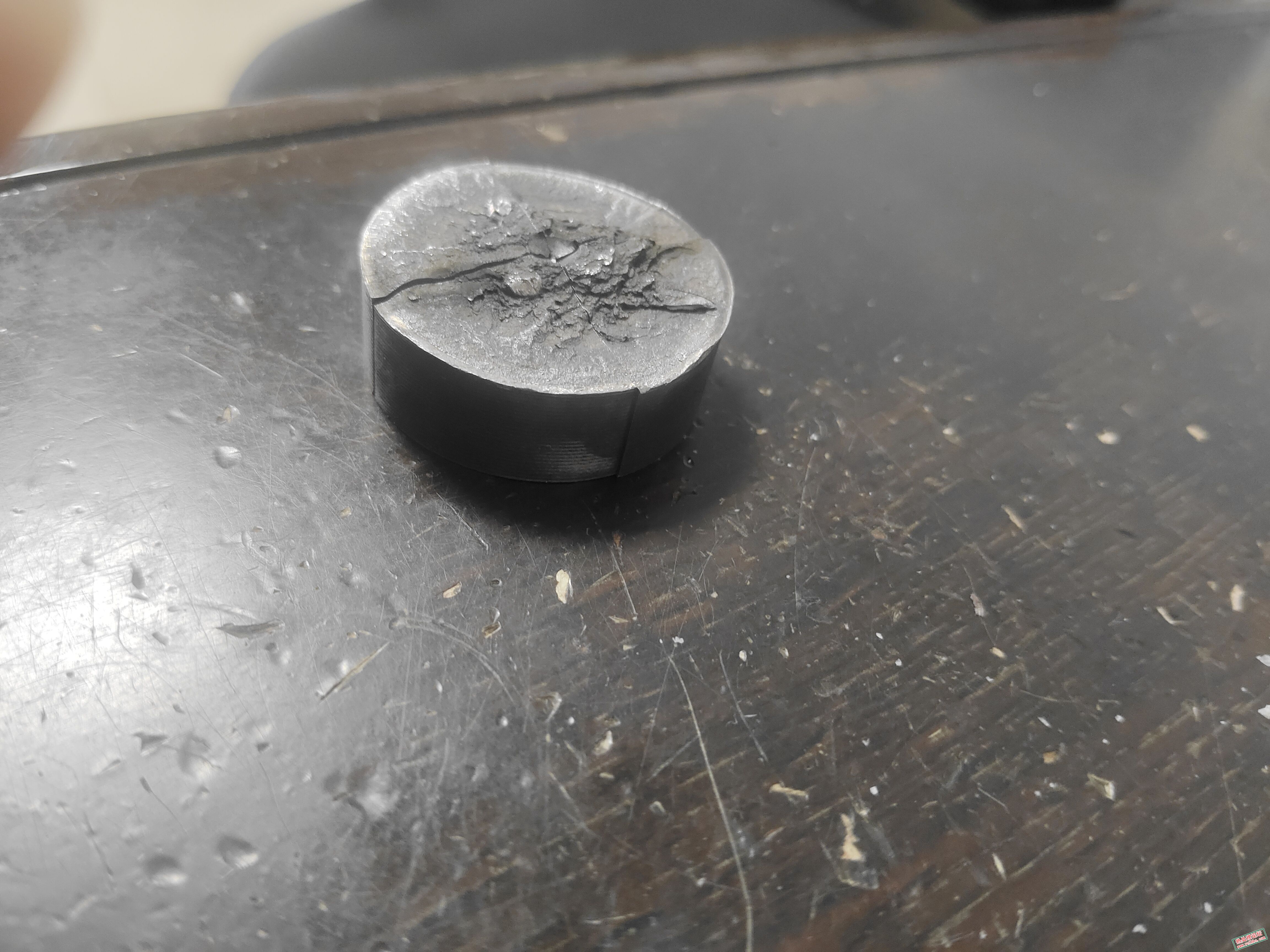

 楼主| 发表于 2026-4-30 08:37:33 来自手机 | 显示全部楼层
dzkyx1314 发表于 2026-4-30 08:00
表面引起不是说表面有裂纹,而是在使用的过程当中,表面由于太粗糙,有多太多的尖角,这些位置在使用 ...

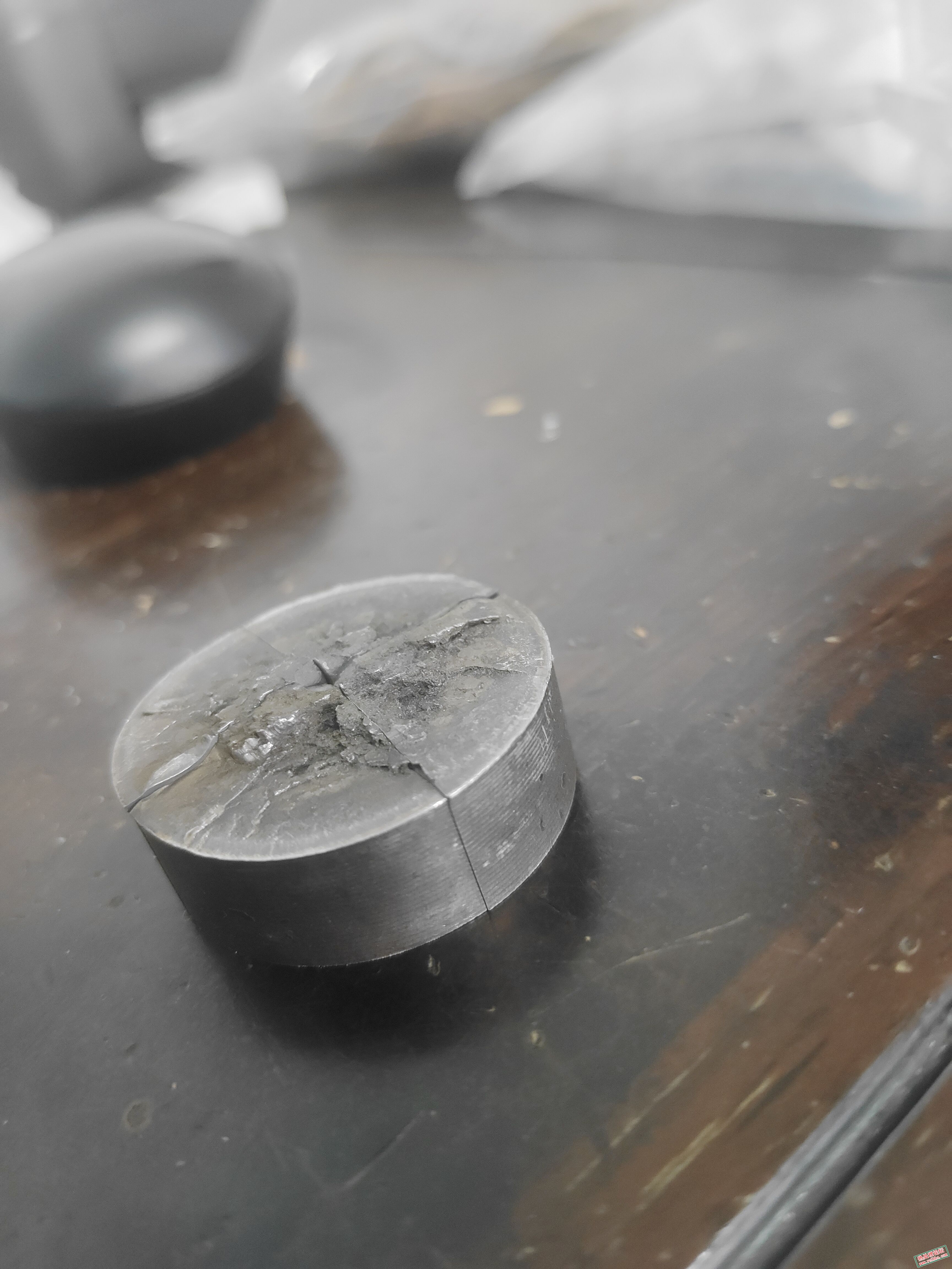

感谢老师指点,但我不明白的是,我这边半轴一直都是这种加工工艺,粗糙度一直都是这样,不明白为什么这次就出问题?我们前段时间一直调查是不是这个窝孔钻深了的原因。按照这边加工工艺,这个地方是不能有窝孔的(白圆圈)
签到天数: 2229 天
发表于 2026-4-30 10:22:27 | 显示全部楼层
钢铁金相 发表于 2026-4-30 08:37
感谢老师指点,但我不明白的是,我这边半轴一直都是这种加工工艺,粗糙度一直都是这样,不明白为什么这次 ...
   这个肯定有一定影响,但应该不是主要原因,因为你的疲劳源在表面,并且也有明显的应力集中。这个孔的影响是减少了轴的有效截面积,可能会增加平均受力。你可以把以前和现在的都检测一下(要实测,不能想当然的觉得以前也是这样子),把差异点和影响都列出来,对比排查分析。

您指的剪切唇是这里吗?(白色剪头)
剪切唇是最后断裂的位置吗?

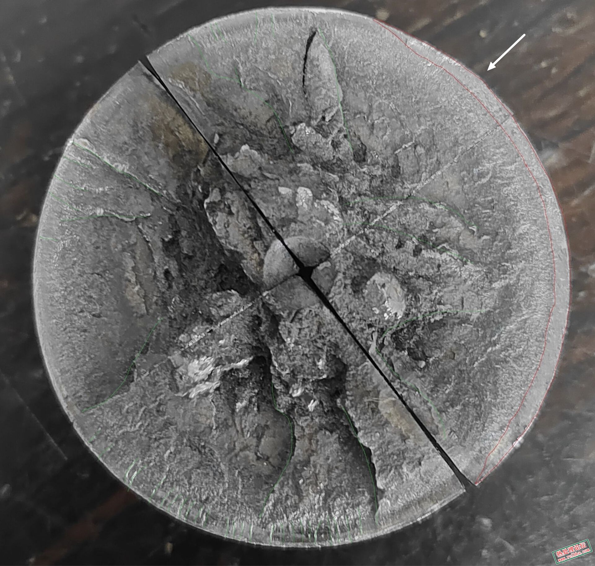

签到天数: 772 天
 楼主| 发表于 2026-4-30 21:32:29 来自手机 | 显示全部楼层
dzkyx1314 发表于 2026-4-30 10:22
这个肯定有一定影响,但应该不是主要原因,因为你的疲劳源在表面,并且也有明显的应力集中。这个孔的 ...
好的
签到天数: 471 天
发表于 2026-5-3 09:56:21 | 显示全部楼层
钢铁金相 发表于 2026-4-30 21:30
您指的剪切唇是这里吗?(白色剪头)
剪切唇是最后断裂的位置吗?
是白色箭头位置,你把图放大,可以看到我用红色线条框起来的区域就是。
