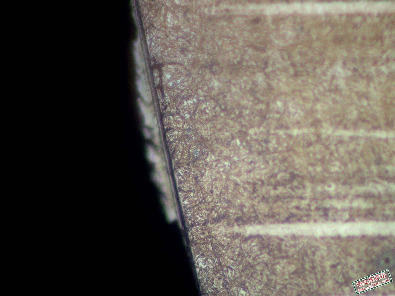

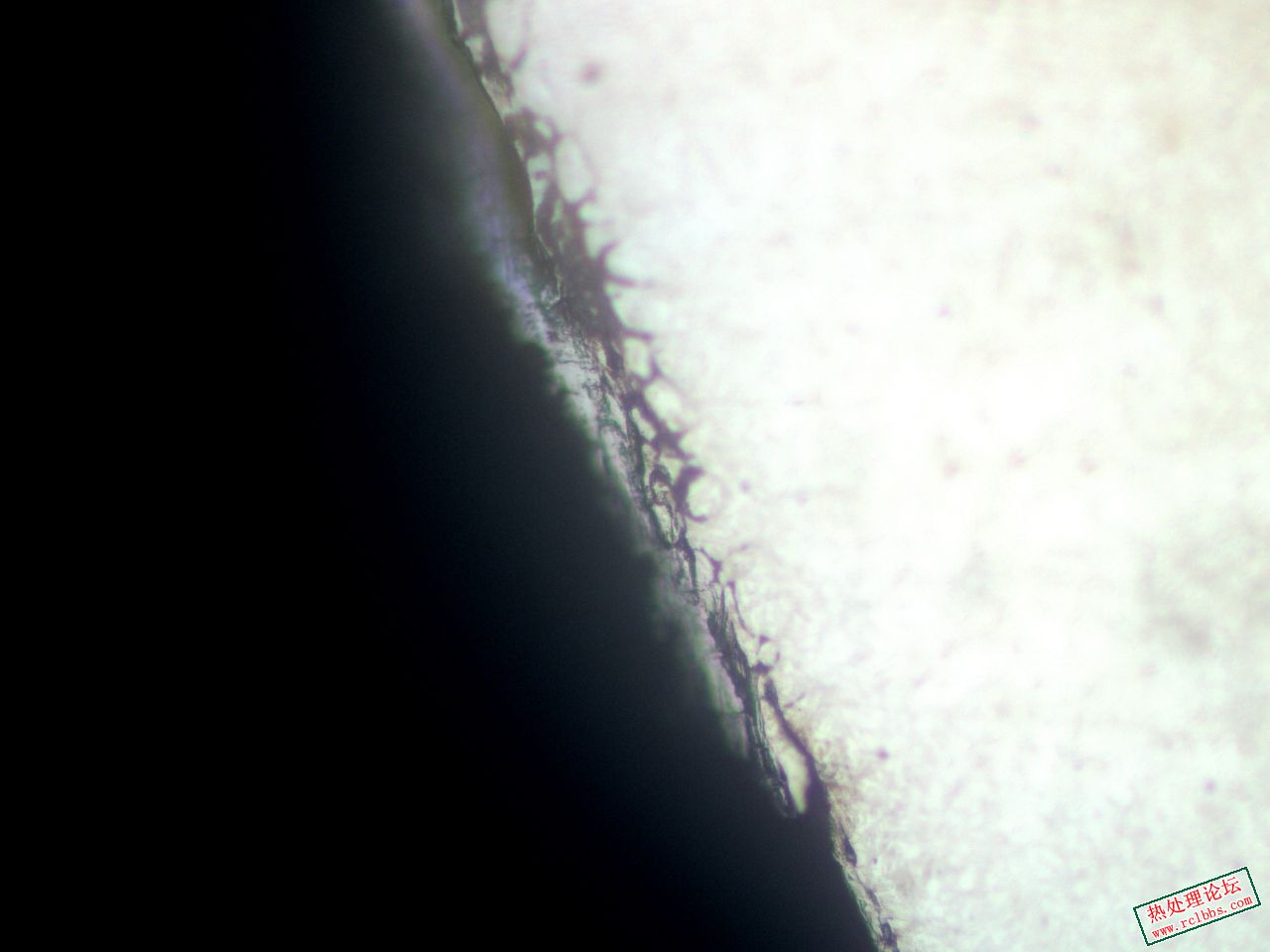

在磨制齿轮做金相的时候,齿根过渡圆与齿根非马经常会积聚一些铁屑,影响非马判断,请问各位大佬有什么好方法吗?

抛(喷)丸以后再检测!不然影响很大!

是成品!!!!!!

成品那也要再喷丸或者抛丸后,检测!或者用砂纸把齿面研磨抛光!

  这个情况就是机加工表面质量比较差造成的,一般热处理后都有清理工序,你这个可能没有抛砂,或者抛的不好,如果真有个别位置存在,检测的时候尽量错开铁屑。

我们一般先抛丸再打磨后做金相
