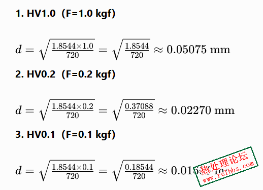

非常抱歉,我的计算好像出错了,我再重新计算一次!
昨天计算的时候载荷当成 2.0kgf 而不是 0.2kgf
看来确实老了,脑子不好使了。

如果采用HV1.0 压痕是0.051,距离表层应在0.051×2.5=0.125mm
