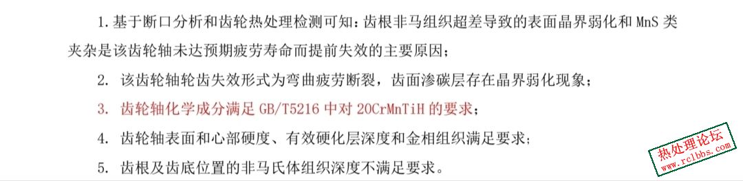

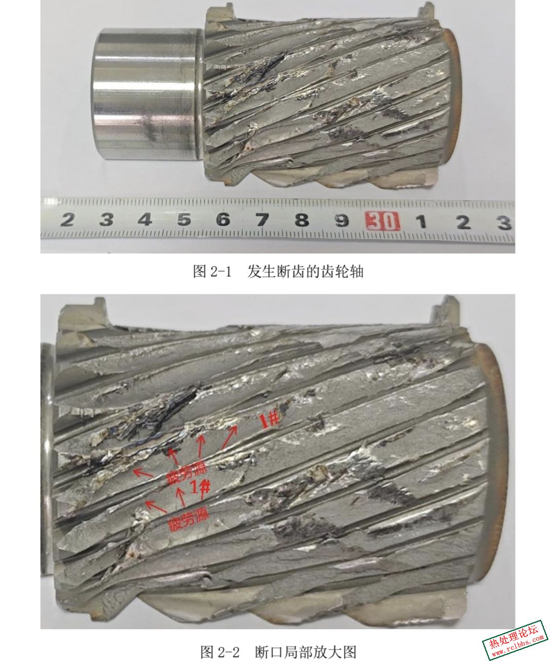

三方失效分析报告结论
“齿面渗碳层存在晶界弱化现象,降低了材料疲劳裂纹萌生门槛,使轮齿在正常交变载荷下形成多源疲劳裂纹”
什么情况下会存在晶界弱化现象现象

根据楼主之前的帖子中提供的组织照片,我想三方的人员看到了比较明显的晶界氧化得出的结论。

这次是不同供应商。对于渗碳断口来说,表面晶界的强度不是要比界内强度弱吗?就算没有非马,晶界也应该比晶内弱。

结论与失效件图片已经上传,是有非马,最高0.028,您看一下
签到天数: 2229 天
发表于 2026-5-9 11:12:20 | 显示全部楼层
  其实就是你齿根的地方晶界氧化和非马组织太多了,优质的齿轮都会对该位置的非马有要求,有的还要强力抛丸,目的就是提高该处表面的疲劳极限

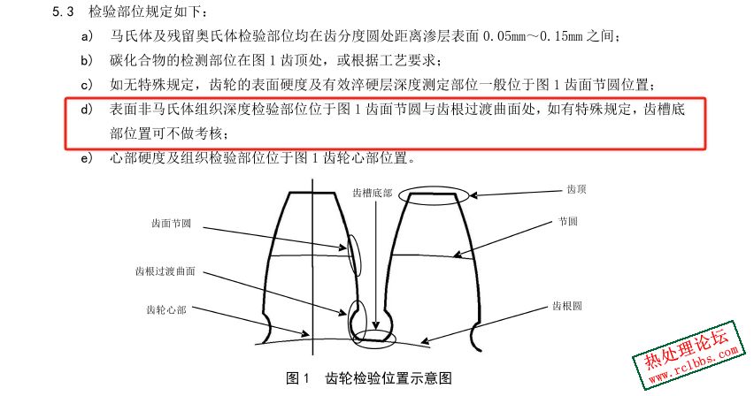

QCT262-2025标准中并没有规定检测部位为齿根
签到天数: 2229 天
发表于 2026-5-9 11:24:01 | 显示全部楼层
  过滤圆位置也需要检测,过渡圆处就是我们说的齿根,这个位置考核目的就是防止影响弯曲疲劳强度,而节圆考核的主要是表面接触疲劳强度。

我一直以为齿根是齿槽底部

前段时间我剖了一个路试合格件来看,发现非马也超标,故障原因还和什么因素有关?
签到天数: 2229 天
发表于 2026-5-11 07:49:31 | 显示全部楼层
还有这个位置的机加工粗糙度有关系,越粗糙这个位置应力集中系数越高,疲劳强度就会相应的下降。

发表于 2026-5-11 12:18:19 | 显示全部楼层
jinxian 发表于 2026-5-10 07:16
前段时间我剖了一个路试合格件来看,发现非马也超标,故障原因还和什么因素有关? ...
非马是降低强度,表面粗糙是应力集中,这2者有叠加增益效果。
路试合格件说不定只是运气好,路试的实际工况没有台架实验控制严格,所以有时候也有一定的运气成分。
