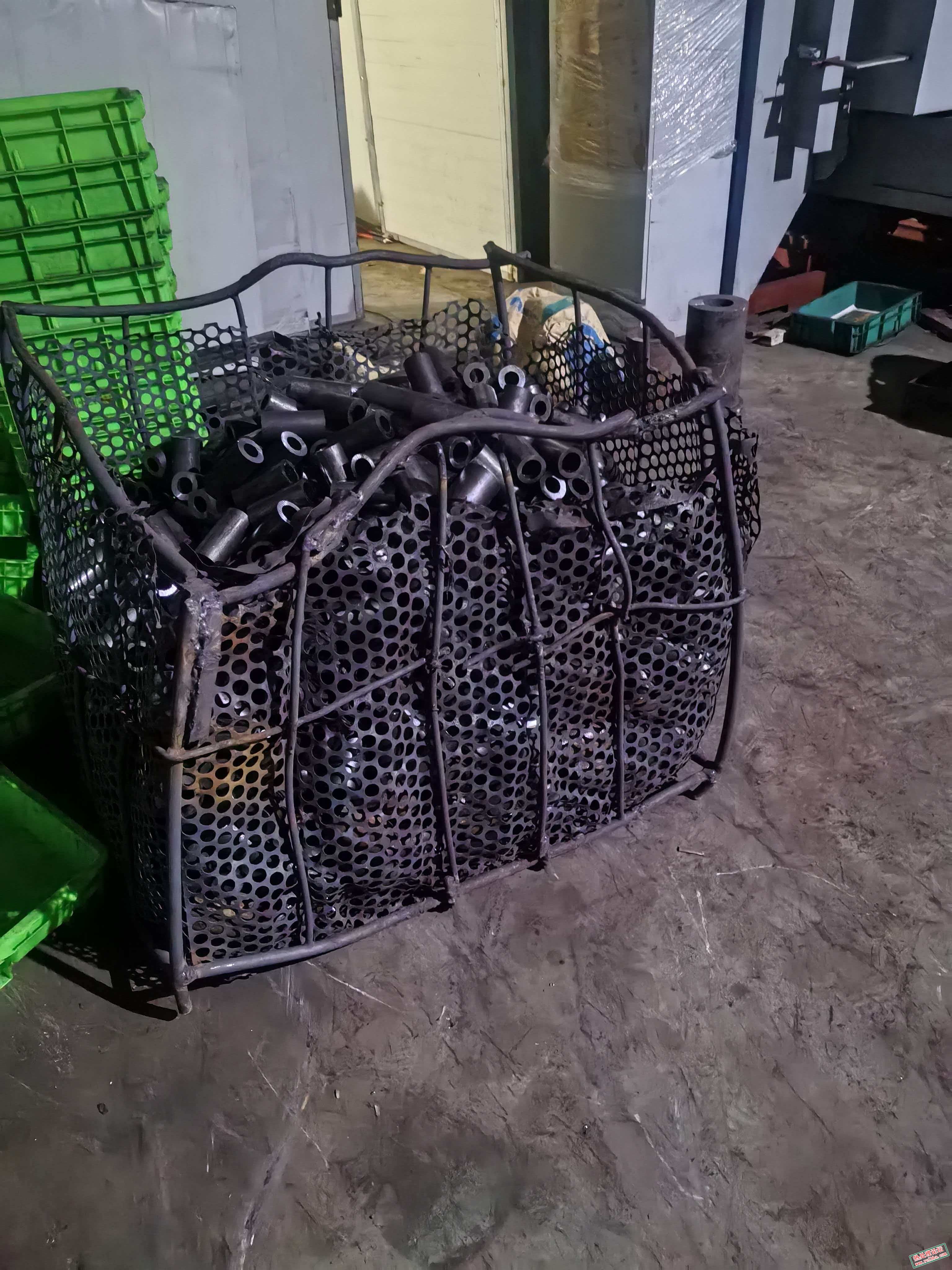

45号钢,套筒工件,厚度在10mm,一吨货左右,客户要求退火硬度要求硬度HRB45-60台车炉加热。第一次退火820℃保温两个小时,随炉冷到400℃出来空冷,硬度在HRB75,第二次,退火720℃保温三小时,随炉冷到350℃,出来空冷,硬度在HRB68。硬度还是偏高,求大神给个工艺。
