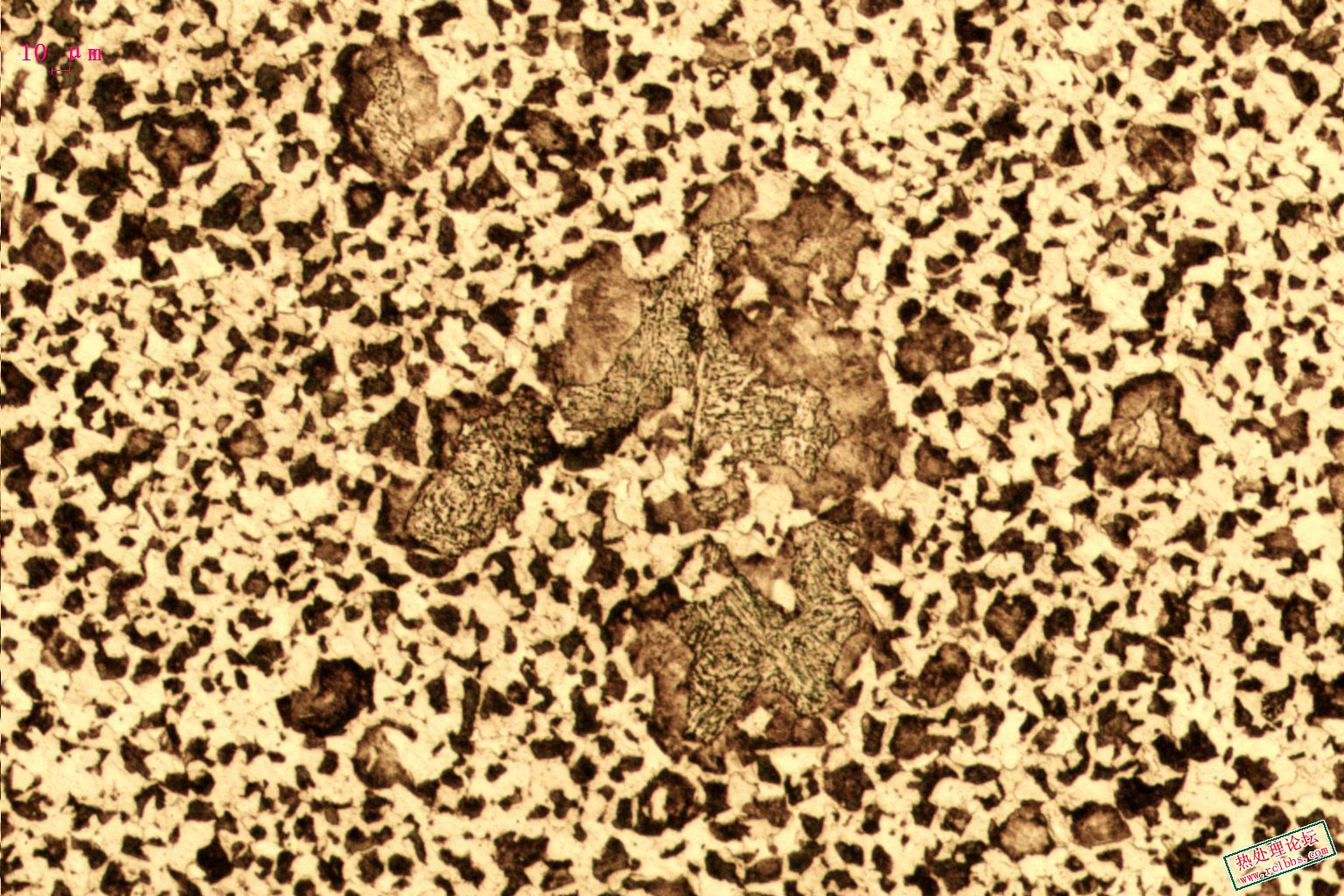

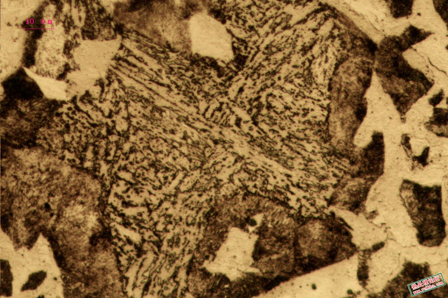

请教下各位老大下面的情况是混晶吗?白色的是贝氏体还是魏氏组织?材料是20CrMnTiH,做了正火。图片分别是100倍和500倍
签到天数: 2258 天
发表于 2026-5-11 08:00:24 | 显示全部楼层
贝氏体,粒状贝氏体,主要是因为混晶提高了奥氏体稳定性,正火后混晶位置出现贝氏体。
签到天数: 1307 天
发表于 2026-5-11 13:15:12 | 显示全部楼层
是混晶,白色局域内的粒状贝氏体组织
签到天数: 899 天
发表于 2026-5-15 16:19:02 | 显示全部楼层
不影响使用,但金相看到就是不好看。
签到天数: 433 天
发表于 2026-5-16 00:19:08 | 显示全部楼层
典型的混晶组织,大晶粒内部为粒状贝氏体,周围为珠光体,外部白色为铁素体。
