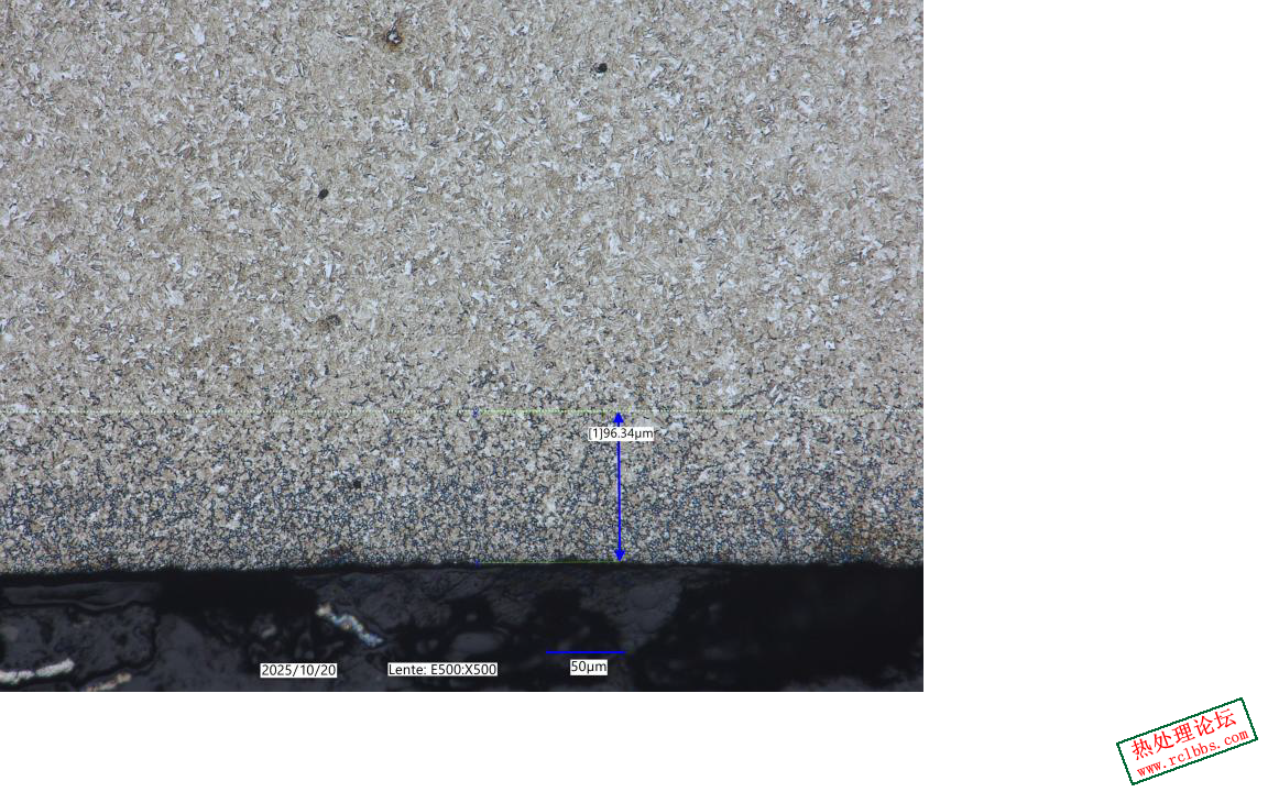

请教一下图中黑色组织是什么?材质为26Mn
感应淬火
感应淬火
签到天数: 2258 天
发表于 2026-5-13 13:08:01 | 显示全部楼层
  表面脱碳了,然后脱碳提高了奥氏体化温度和降低表层淬透性,所以淬火后表层出现未溶铁素体和冷却不良屈氏体。
签到天数: 258 天
 楼主| 发表于 2026-5-13 13:27:07 | 显示全部楼层
dzkyx1314 发表于 2026-5-13 13:08
表面脱碳了,然后脱碳提高了奥氏体化温度和降低表层淬透性,所以淬火后表层出现未溶铁素体和冷却不良屈氏 ...
请教一下图中表层脱碳在哪里?淬火前的确是表层脱碳,但是Q+T后我看不出来
签到天数: 485 天
发表于 2026-5-13 13:30:25 | 显示全部楼层
同意戴工的结论,粗看是T,分布表层多,内部少,符合脱碳后导致的特征
签到天数: 2258 天
发表于 2026-5-14 07:48:56 | 显示全部楼层
bsh543516227 发表于 2026-5-13 13:27
请教一下图中表层脱碳在哪里?淬火前的确是表层脱碳,但是Q+T后我看不出来 ...
  调质后不明显是因为调质温度够高,已经超过表层奥氏体化温度,所以表层组织全部溶解了,所以你看不到铁素体,但是这个脱碳情况确实已经实际存在了。如果你仔细在金相下面看看,就能看到调质表层更白一些,这个就是碳含量差异引起腐蚀后组织色差。
签到天数: 138 天
发表于 2026-5-14 13:19:55 | 显示全部楼层
博主可以在工件表面打一个维氏硬度,看看硬度与正常组织硬度差异
