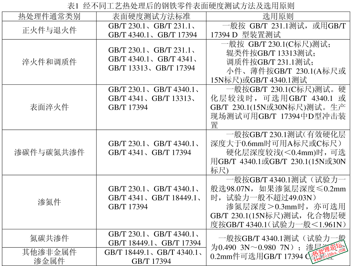

参考JB/T6050-2006,分清表面硬度和化合物层硬度 微信图片_20260514163938_628_46.png
