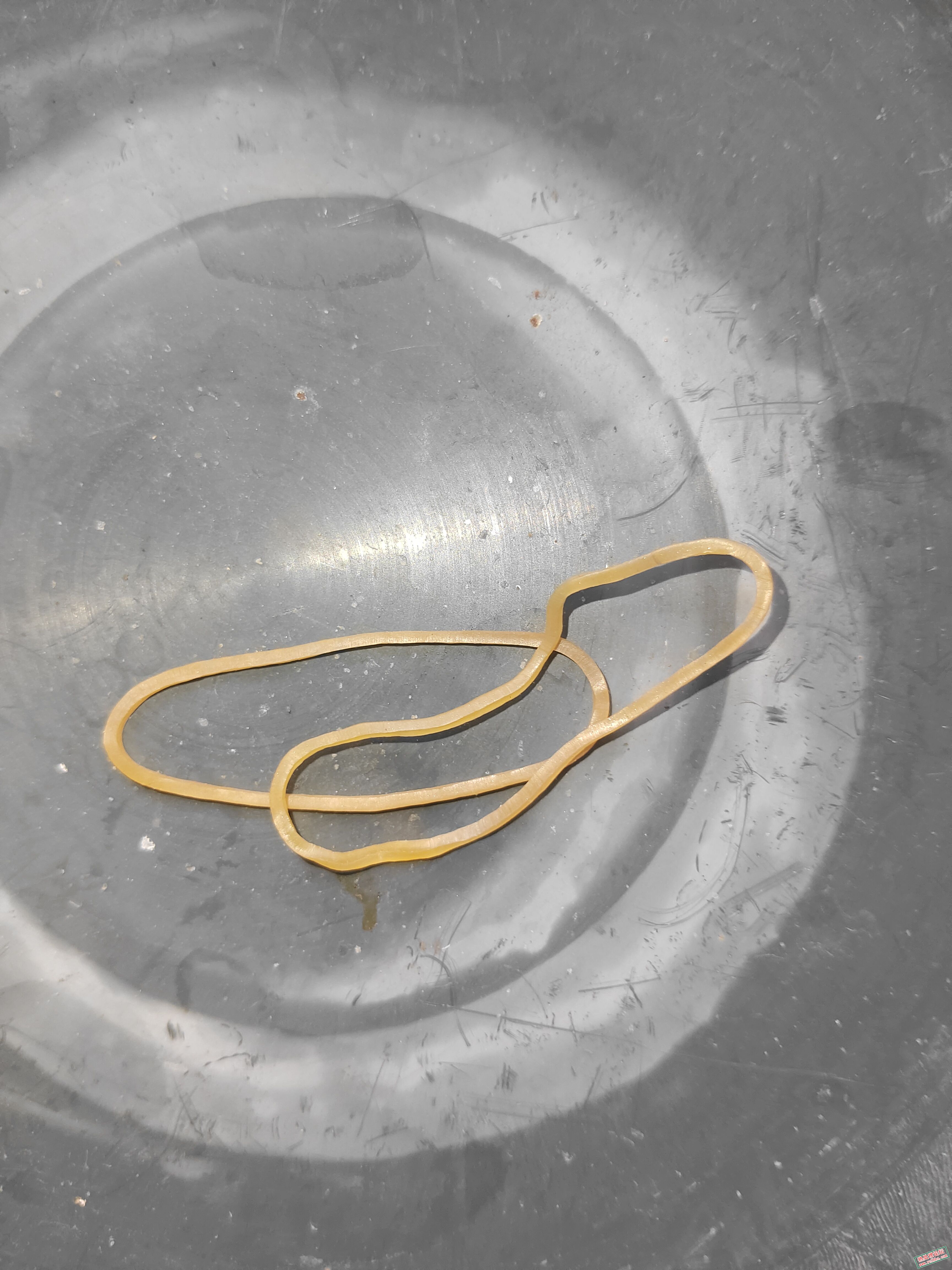

橡皮筋能不能热镶嵌

兄弟你是来逗乐子的吗?橡皮筋你塞进去看下是不是融化了

不能热镶嵌,橡胶超过 80℃就开始软化、流淌、收缩、融化,直接破坏原始截面结构,热镶嵌温度:120~150℃。
但是可以使用冷镶嵌,或UV固化镶嵌。

冷镶嵌吧 ,温度不过50℃ ,热镶嵌不成

不能,橡皮筋软化了并不能包严试样
