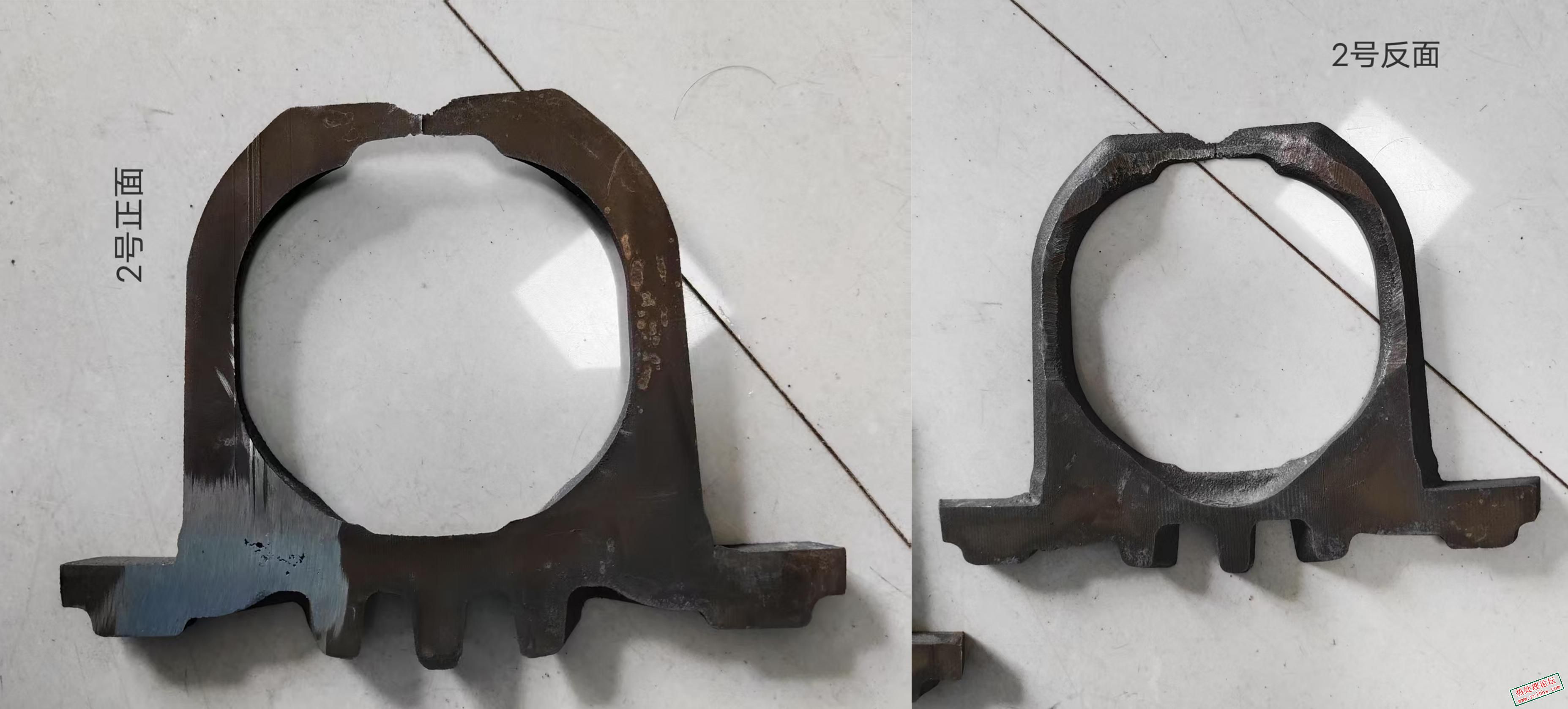

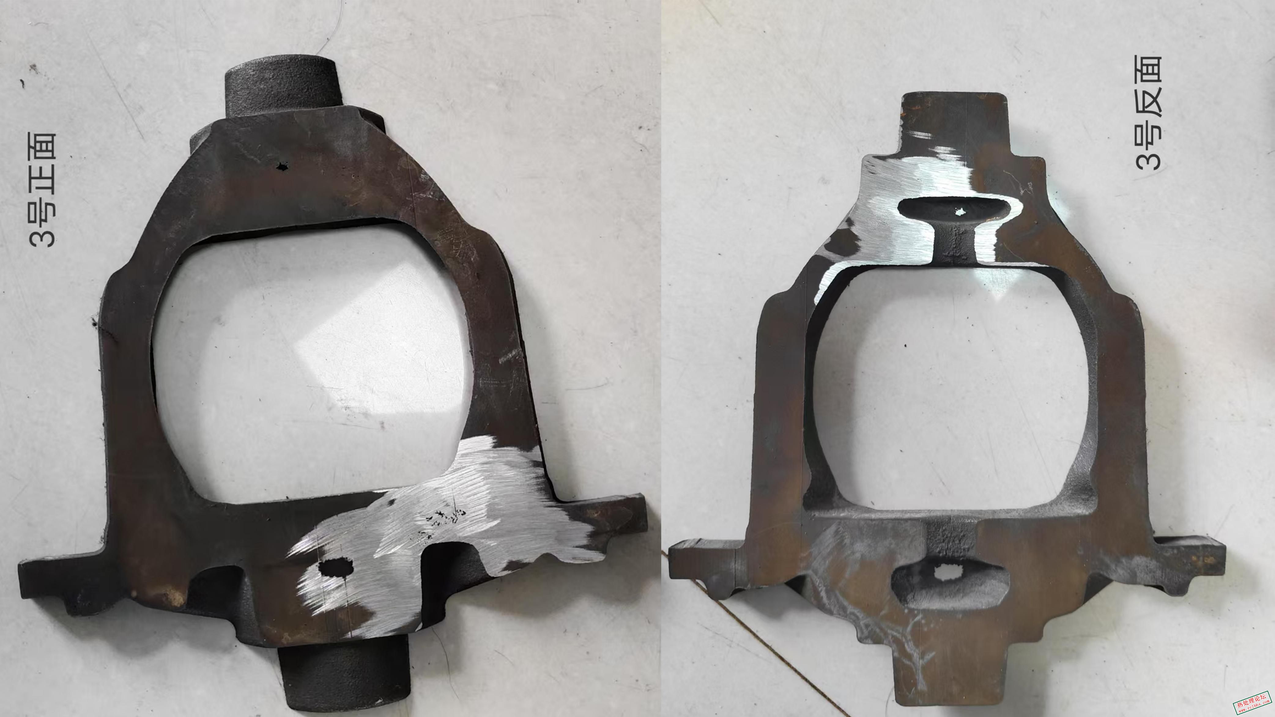

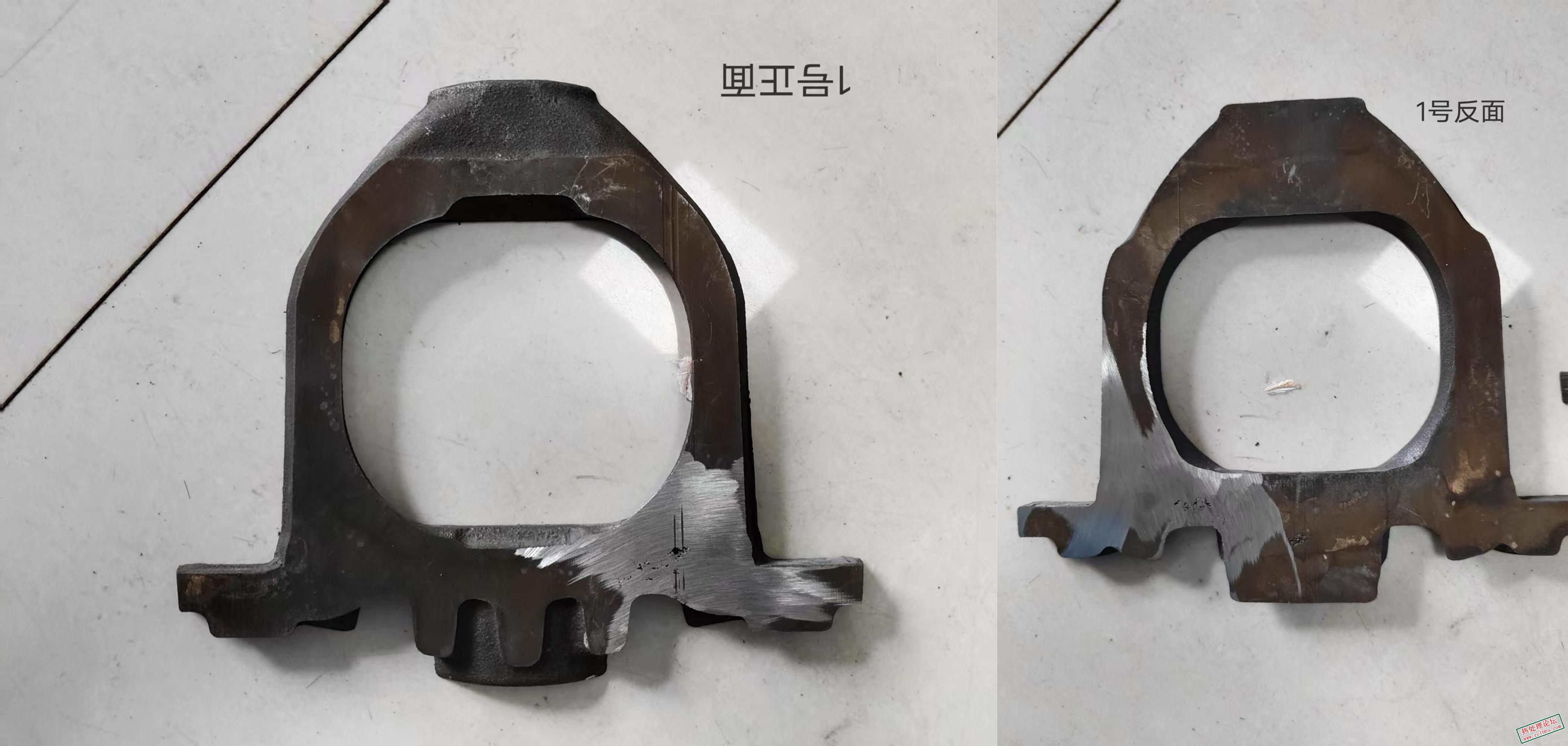

QT550-7疏松缩孔,能不能接收
签到天数: 212 天
 楼主| 发表于 2026-5-18 19:32:30 来自手机 | 显示全部楼层
请大佬指点一下,能不能用
签到天数: 2258 天
发表于 2026-5-19 07:55:05 | 显示全部楼层
  这么严重的缩松,而且集中在薄弱处,对性能影响很大,如果受力的话很可能出现疲劳断裂。不建议使用。

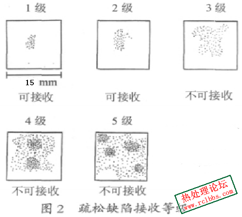

发表于 2026-5-19 12:41:35 | 显示全部楼层
dflqmgl 发表于 2026-5-19 11:52
看客户要求
一般在技术标准等上有说明
请问这个图是参考的哪个标准呢?

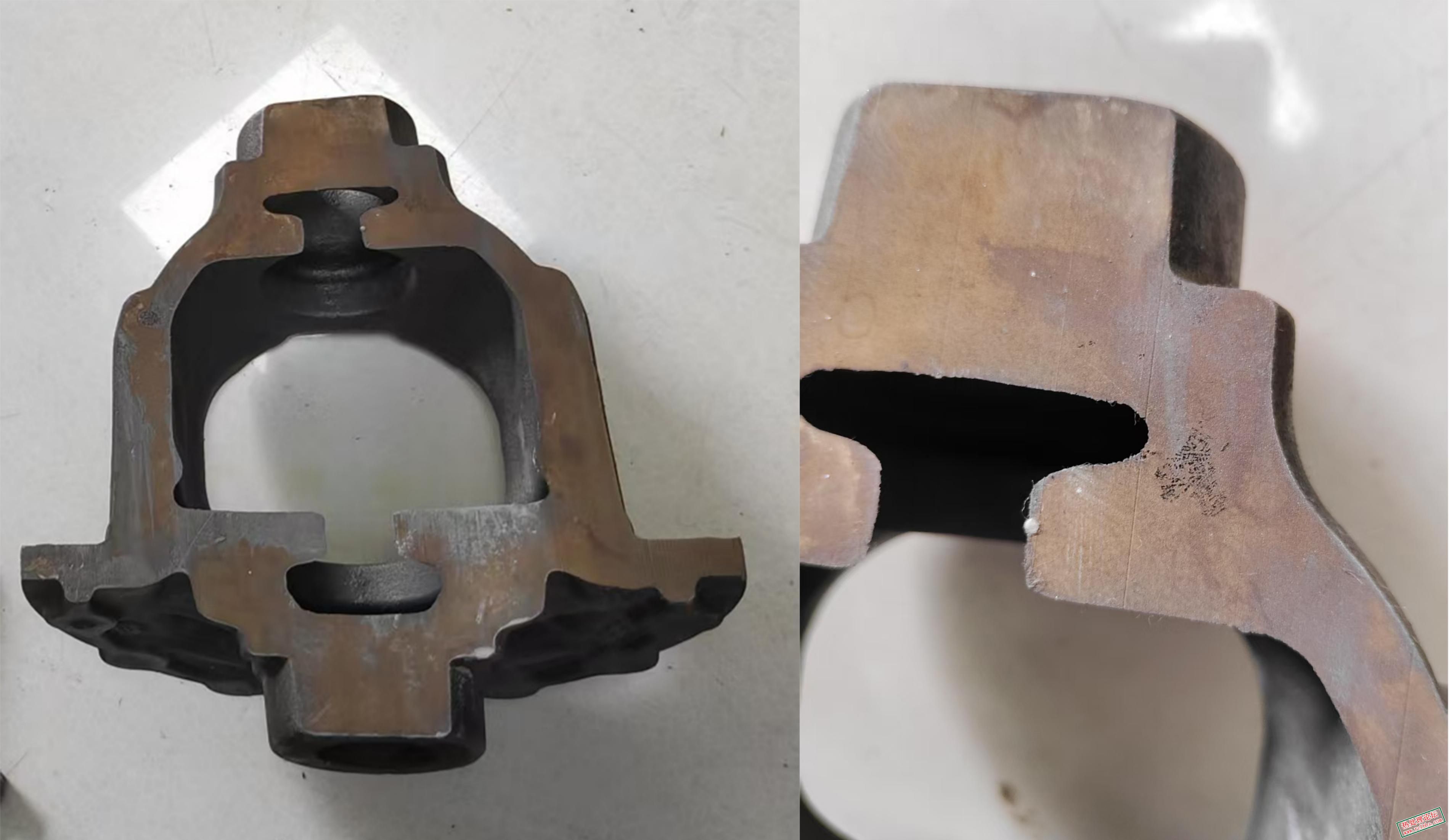

发表于 2026-5-20 07:43:52 | 显示全部楼层
菜鸟yi 发表于 2026-5-19 08:16
这种缩松是非常严重的那种吗?有没有量化标准
  我们是用的内控的标准, 像你这种完全不能接受,我们是功能件,可能要求比较高,切割或者加工后检查不能超过1mm以上的缩孔,同一个位置不能出现3个以上。
  你这个属于局部大面积缩松了,其它位置都基本看不到,就这个位置出现这么密集的情况,那就是还是前期工艺验证没有做好,这个一定是需要整改的。现在的产品能不能用可气接合你们的实际使用情况研判一下。
