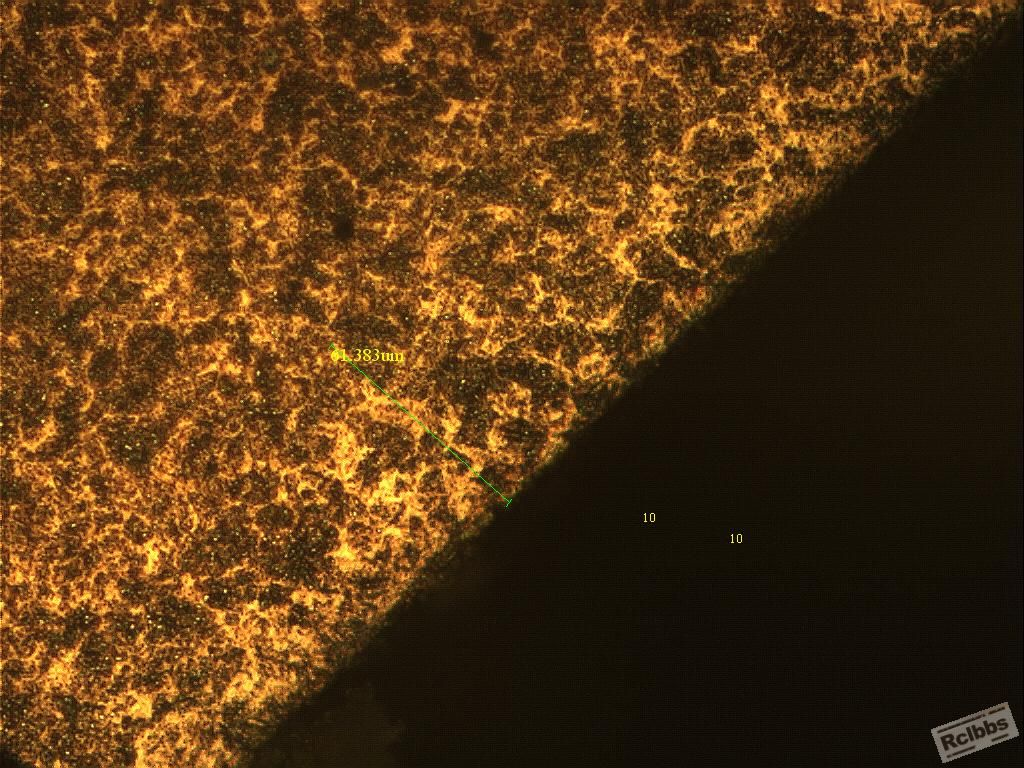

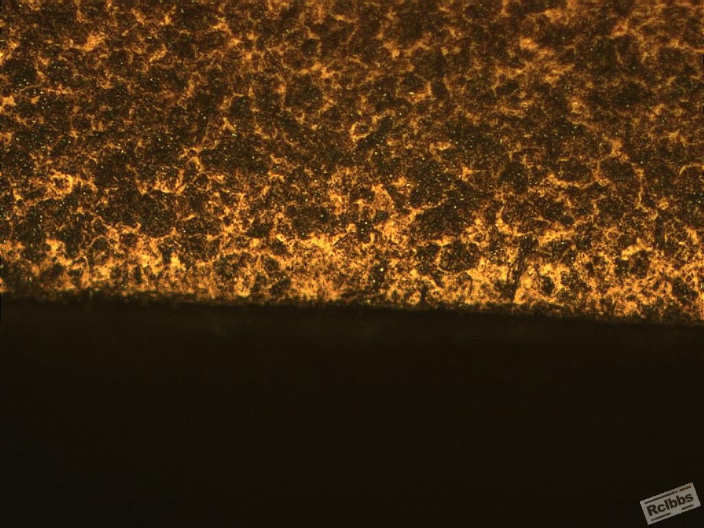

第一张
第一张
第二张
第二张
  (都是500倍下)
一个零件经切割后,发现有脱碳层的话   是否 整个边都能发现脱碳层呢?
那如果一块地方发现脱碳 而 一些地方却没有发现脱碳现象 的零件  是否 不算脱碳呢?而是磨制不好的缘故呢?
我再加了两张图片,大家评定下是否都算脱碳呢?

发表于 2010-7-28 21:34:50 | 显示全部楼层
如果制样不好也会影响观察,如果发现有脱碳的话,应该是一周都有,也可能会出现深浅不同现象。

发表于 2010-7-29 08:17:19 | 显示全部楼层
如果是圆形零件,若边缘有脱碳,一般圆周均有,但也存在深浅不均现象.
发表于 2010-7-29 09:26:41 | 显示全部楼层
楼主的工件经过磨制了吗?可能有的地方把脱碳层磨掉了

发表于 2010-7-29 21:32:35 | 显示全部楼层
半脱碳

发表于 2010-7-30 19:03:23 | 显示全部楼层
脱碳层=完全脱碳层+不完全脱碳层
  前者组织全部为铁素体
  后者定义为完全脱碳层的内边界到组织正常的位置垂直距离
   楼主提供的照片未发现明显完全脱碳层,部分脱碳倒是挺明显的
   我有疑问:是否脱碳层存在完全脱碳层是零的情况??
发表于 2010-7-30 19:27:03 | 显示全部楼层
应该是半脱碳(碳浓度比基体低)。脱碳不一定是均允的,有的地方深、有的浅,也可能有的地方无脱碳,如果经过机加,就更不均允了。

发表于 2010-7-30 20:41:04 | 显示全部楼层
感觉是制样问题,不是脱碳。

发表于 2010-7-30 22:01:21 | 显示全部楼层
应当依照《GB 224-2008 钢的脱碳层深度测定法》规定,可以用金相法测定:在100倍下从表面测量到与材料基体组织已没有区别的那一点距离作为总脱碳层深度。也可以用显微硬度法测量。相关标准站内有下载:

发表于 2010-7-31 03:43:00 | 显示全部楼层
再热处理过程中也见到过会出现一个圆周面1/4脱碳的现象
啥材料的阿??
按照我们以前的标准已经算轻微脱碳了
可以用硬度法进行验证阿

 楼主| 发表于 2010-7-31 15:11:17 | 显示全部楼层
如果依我个人意见是属于有那么几丝几丝的贫碳。
可大公司做出来的报告说没有贫碳。
呵呵,磨制了2次还是一样的结果,所以都有点怀疑是自己的手感,还是评比的界定不同呢?

发表于 2010-7-31 19:42:51 | 显示全部楼层
如果在制样过程中,抛光时间太长,将边缘磨成圆角,在显微镜下观察时,就会有灰度上的区别,影响脱碳层的判断。
