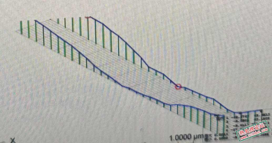

磨床结束后会用三坐标检测,1.5m以上的长型工件,三坐标平面度测出来不是凹就是凸,这个跟磨床夹具有关系吗,还是长件本身就会有这种变形。

这2种都有,工件本身固有变形(最主要原因),磨床夹具装夹直接影响(次要原因需要控制,如果装夹不当则会加剧变形)。
平磨磨削去除余量时,表层应力失衡,如果前期内部应力去除不足,加工完松开夹持立刻回弹,出现中凸 或中凹。

那如何判断是材料固有变形还是夹具带来的变形

改变装夹支撑点位置,如果凹凸没有明显变化,就是材料固有变形,如果有明显变化则是装夹变形。

谢谢,这确实是一个办法
