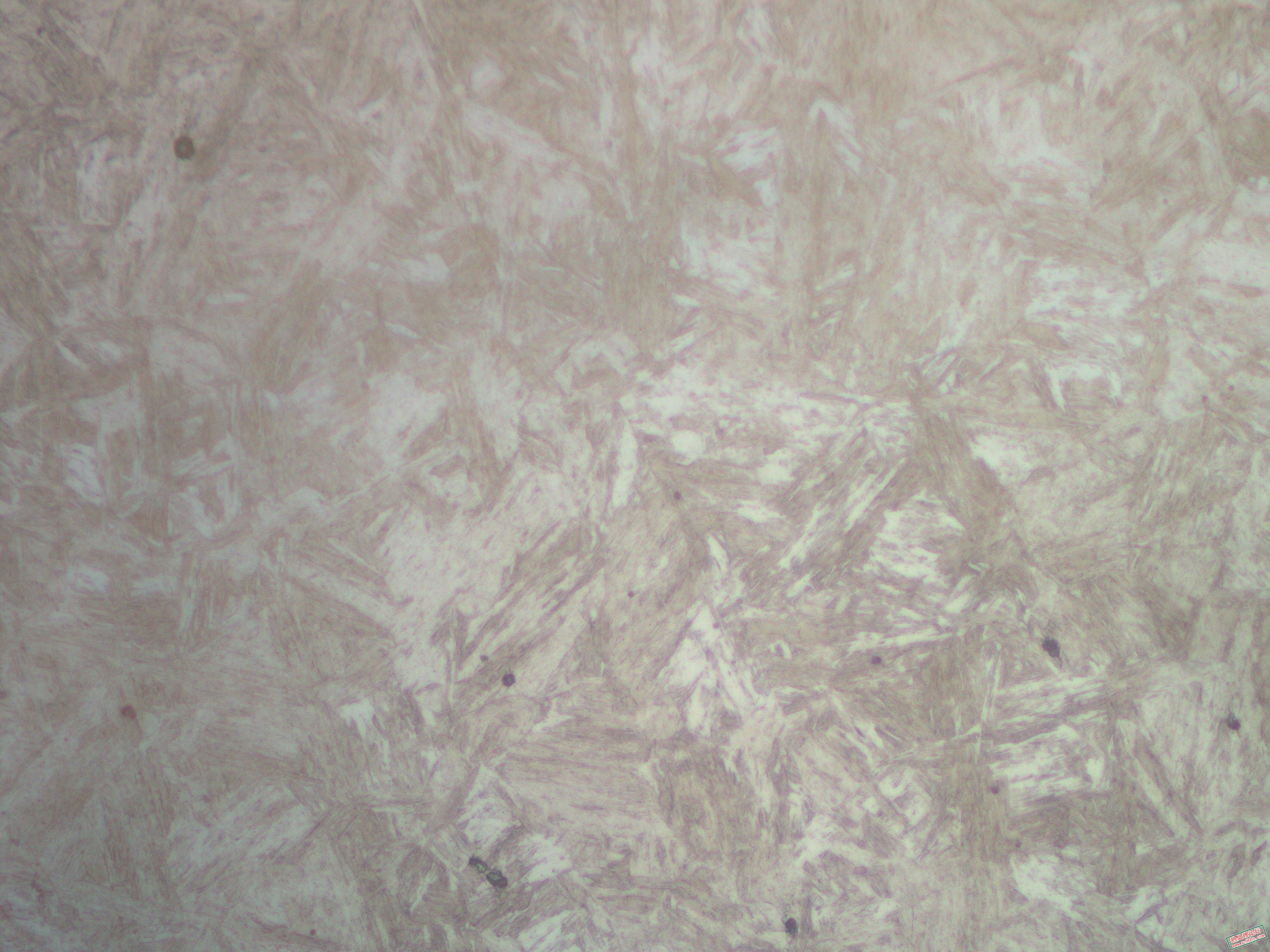

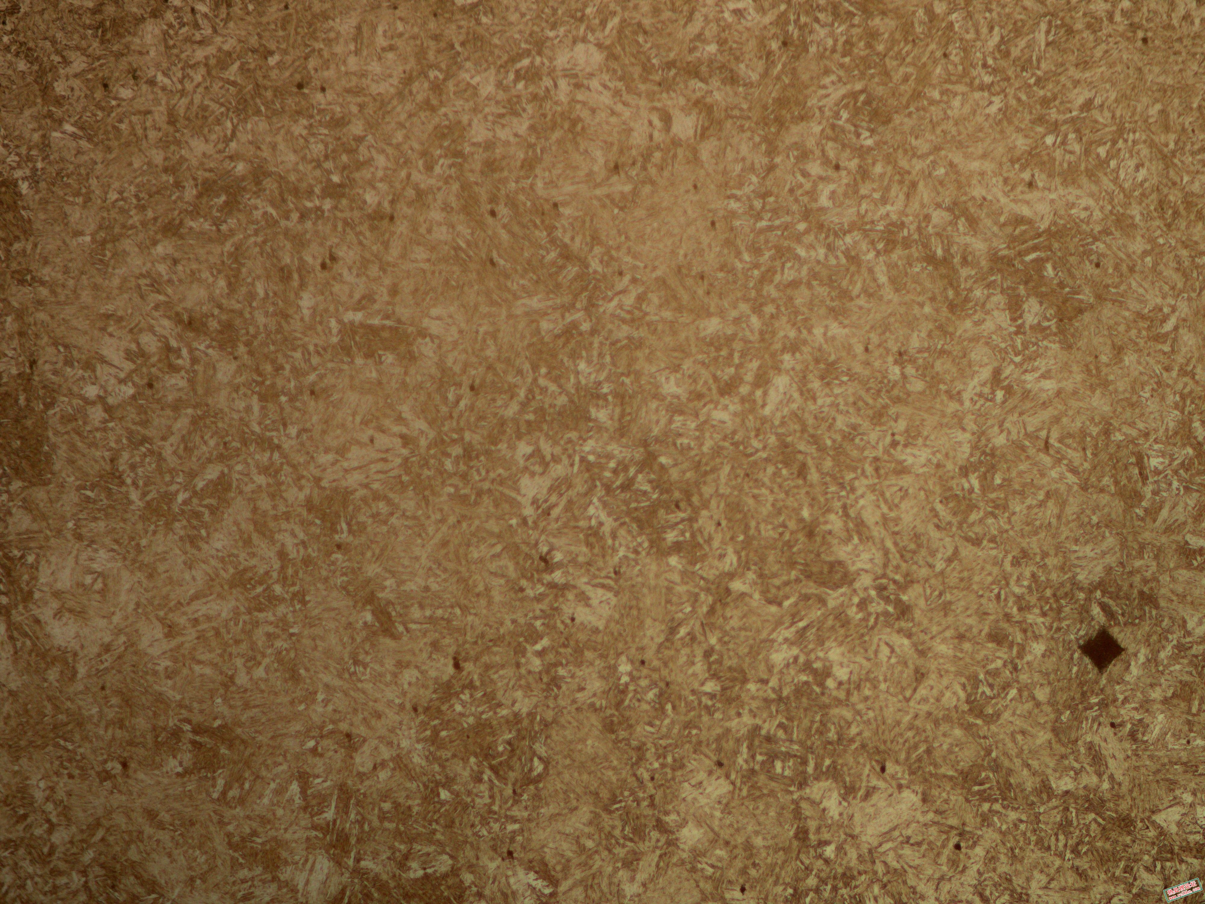

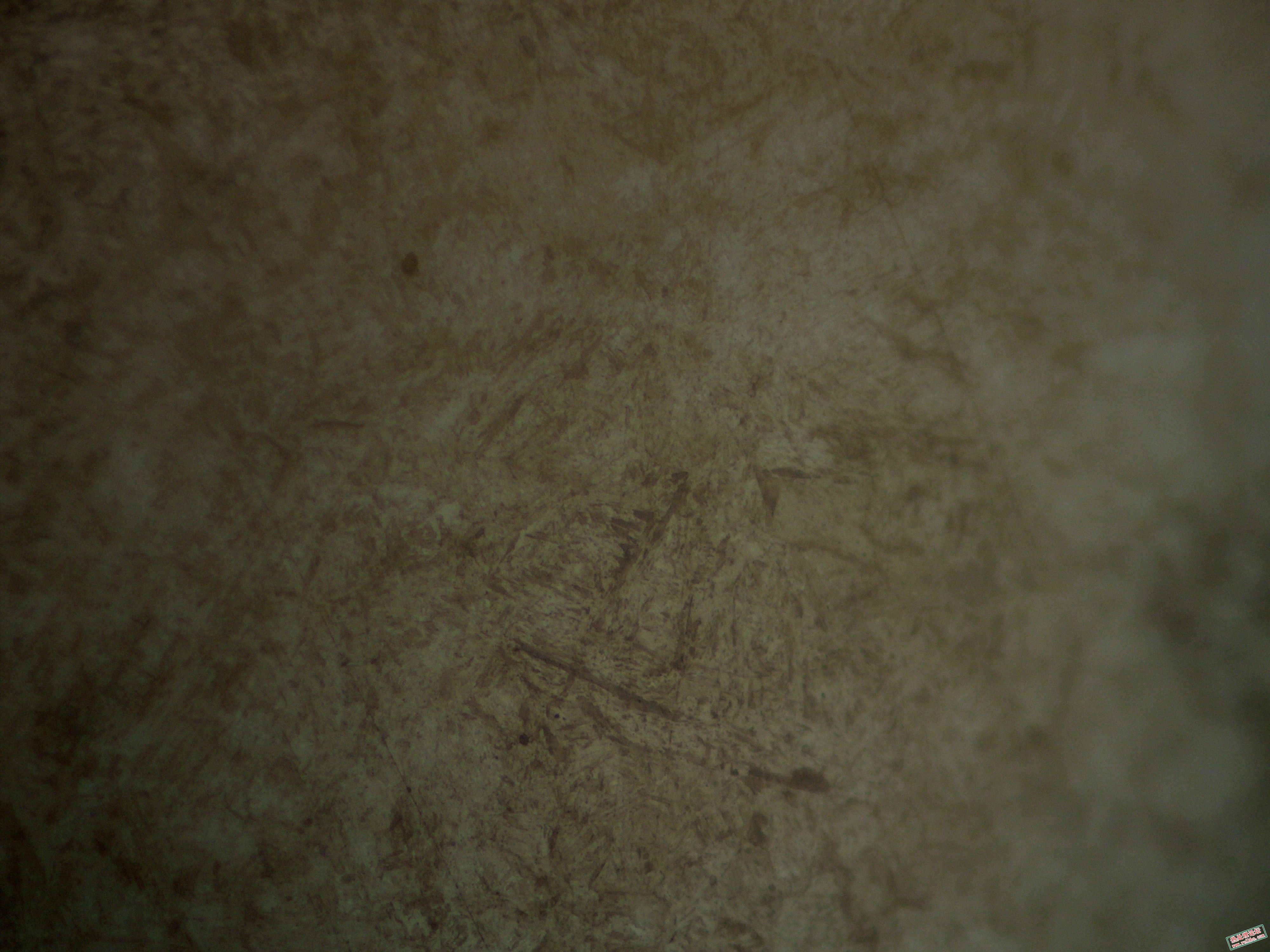

20crmntih齿轮,表面组织,请教各位大佬会如何评该表面组织,第一二三张是表面500倍组织

qct262-2025我评的是表面M>6级,不知有没误判?
