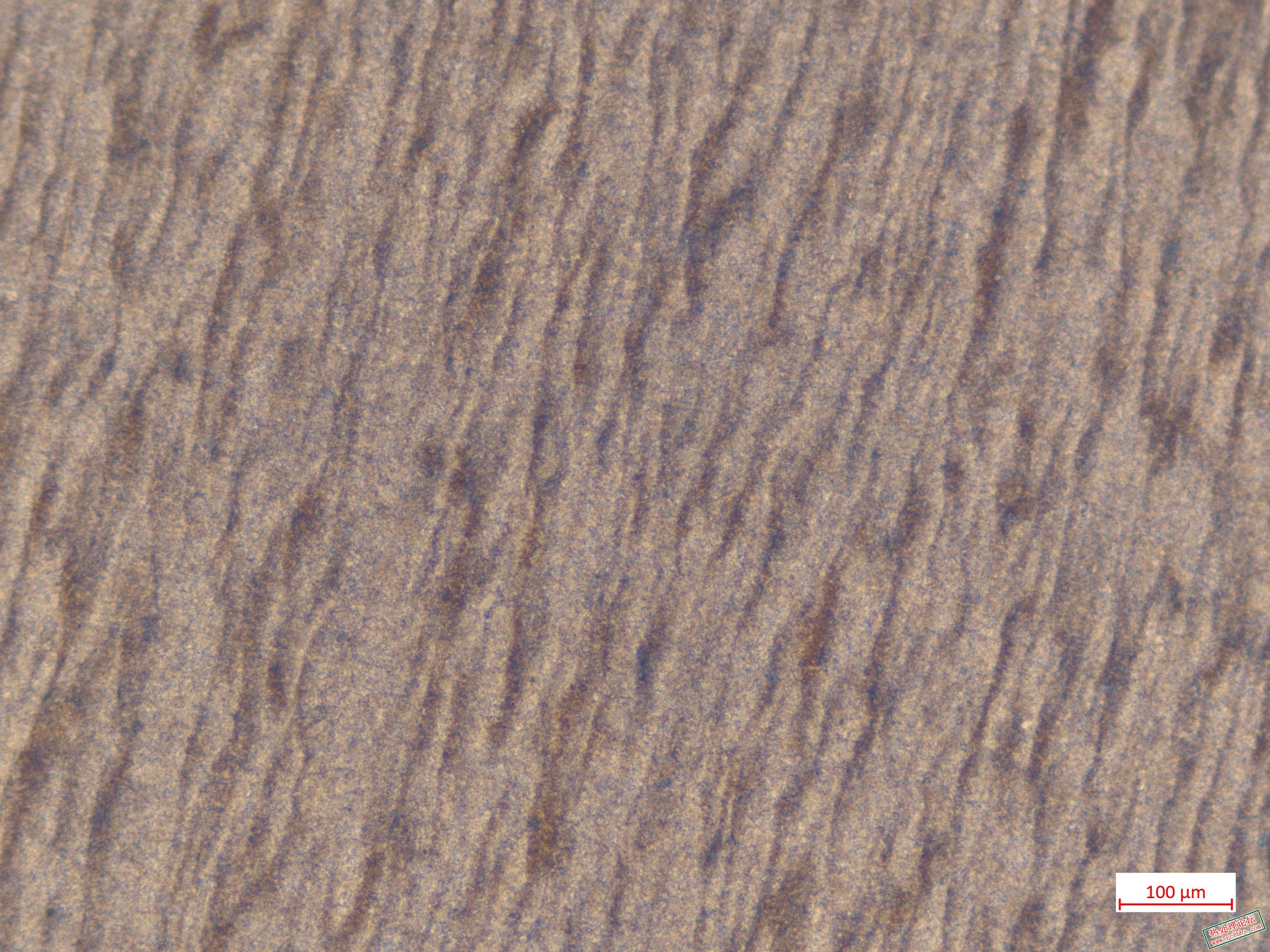

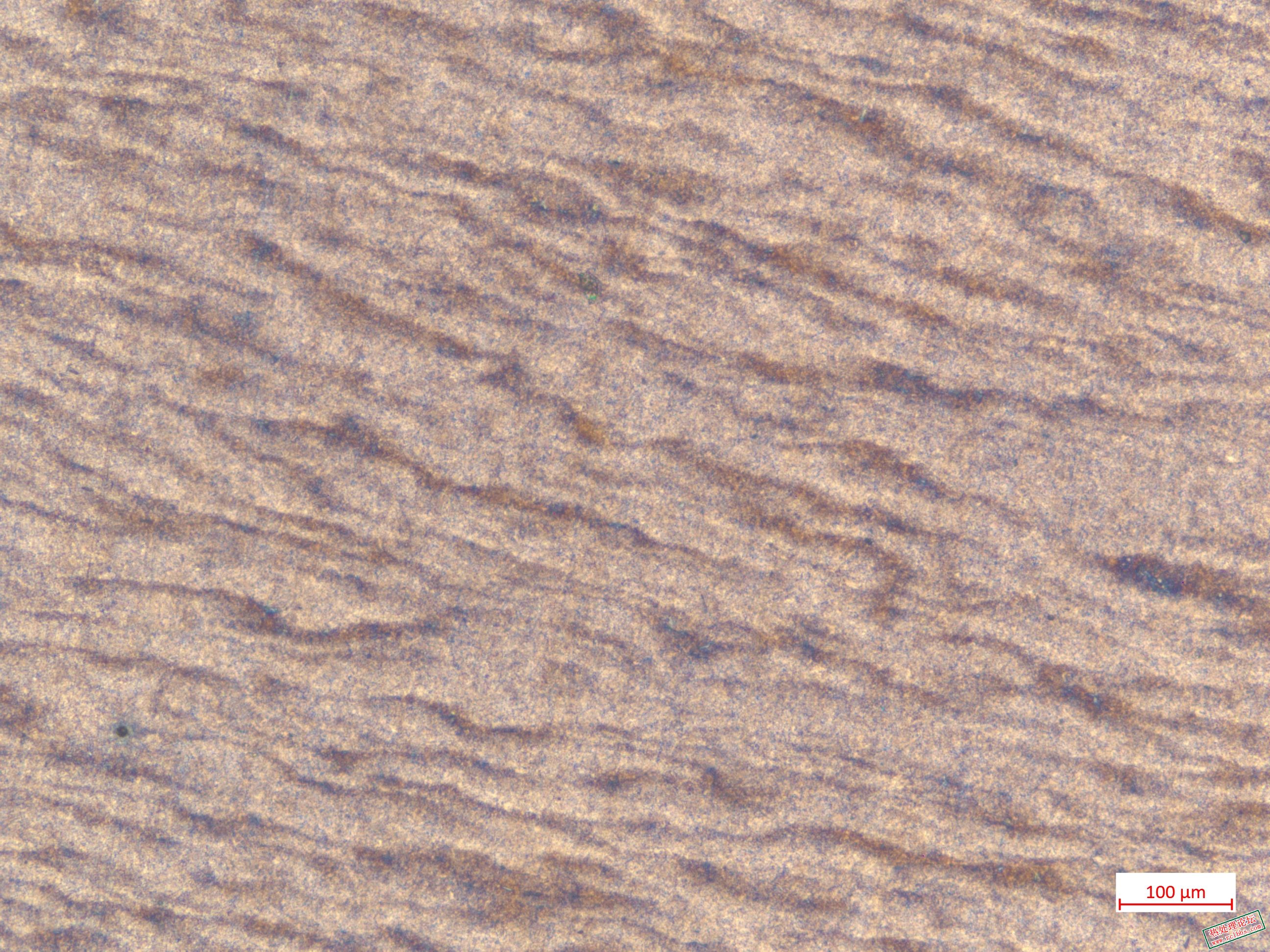

求助!以下是40Cr材料调整处理后,4%硝酸腐蚀,100倍放大镜下的形貌,看带状组织和标准图谱差异有点大。能评级吗?评几级?或者有没有其他办法评出来?

  严重执行带状组织检测标准,调质的不符合检测要求。需要检测原材料。

发表于 2026-5-22 08:44:15 | 显示全部楼层
可能看的截面不对,所以这个看着材料偏析比较严重,但是带状没有成条所以你不好评级,可以看一下纵向金相。但是从你发的两张图来看材料偏析严重,这个原材料肯定不合格

发表于 2026-5-25 09:41:19 | 显示全部楼层
hehehehe 肯定能,这类组织消除比较费劲

发表于 2026-5-25 09:49:52 | 显示全部楼层
调质后虽然能看出是带状组织,但是没有检测标准依据,材料厂家不认的。如果还有原材料,对原材料进行带状组织检验,有问题找材料厂家。

发表于 2026-5-25 12:18:43 | 显示全部楼层
带状组织需要试样进小电炉重新等温正火,我们做风电42crmo就是这样

 楼主| 发表于 2026-5-26 09:38:17 | 显示全部楼层
好的,这个方法可以。

发表于 2026-5-28 09:44:40 | 显示全部楼层
正火解决问题,调质无法解决
