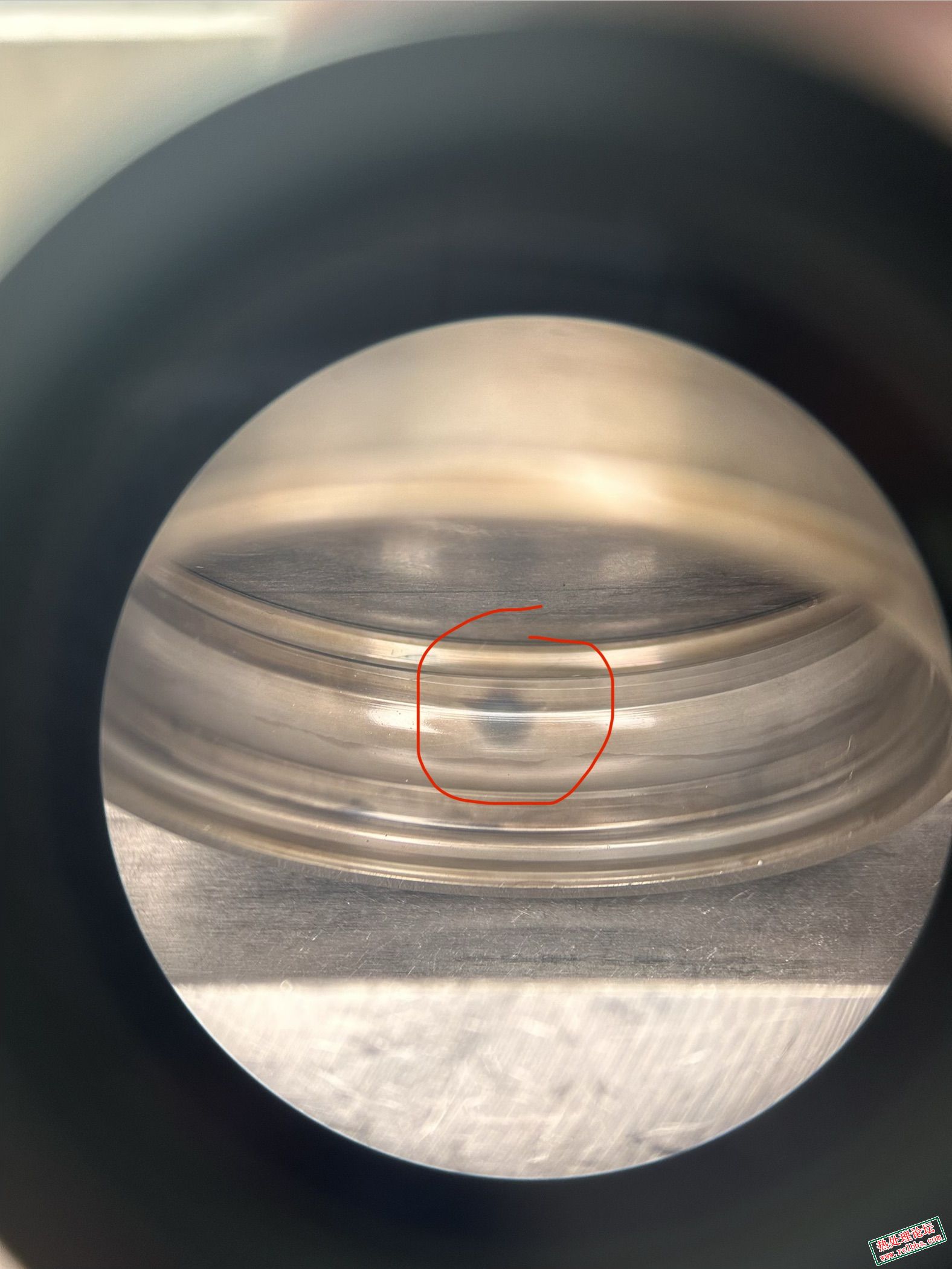

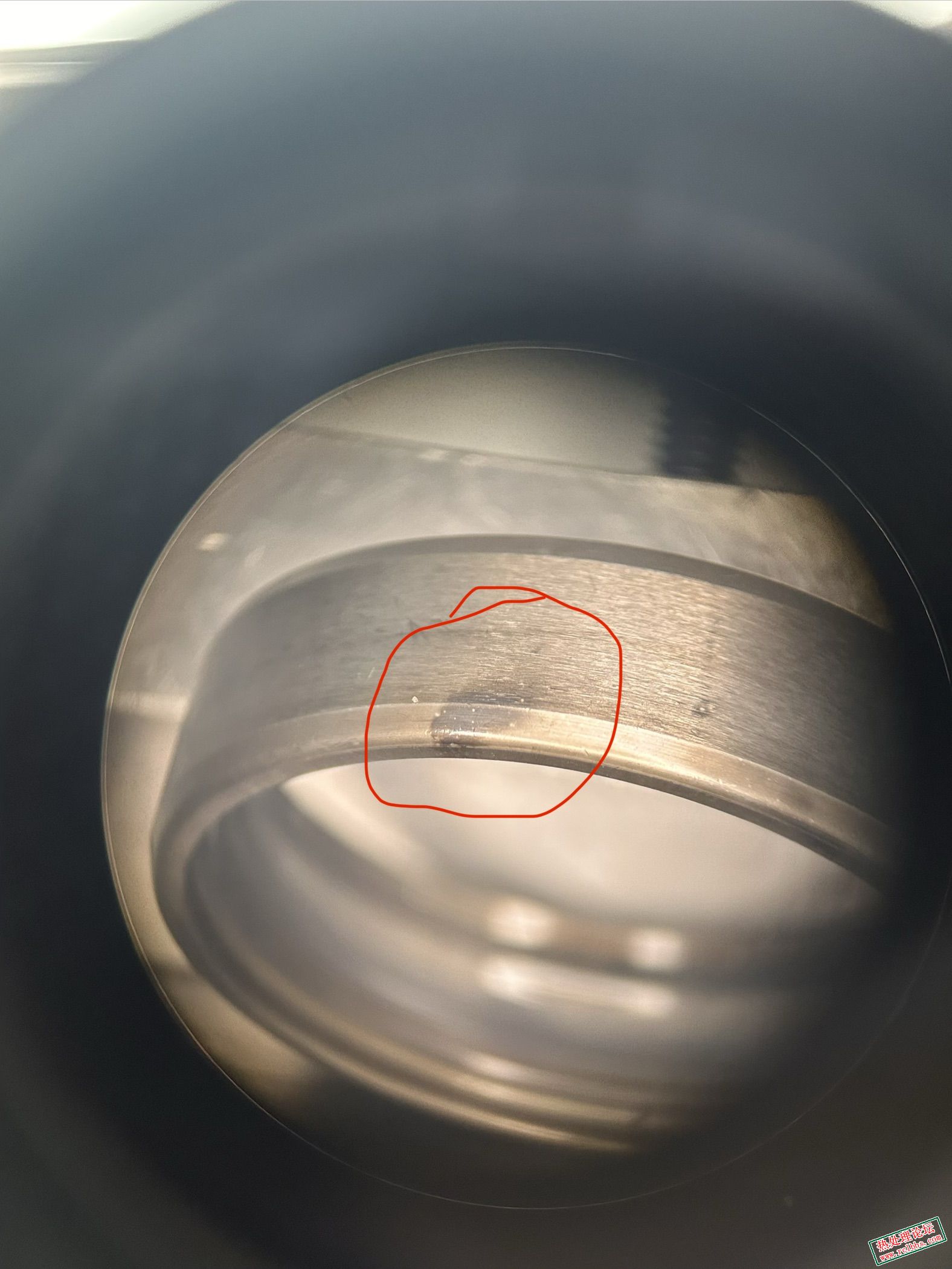

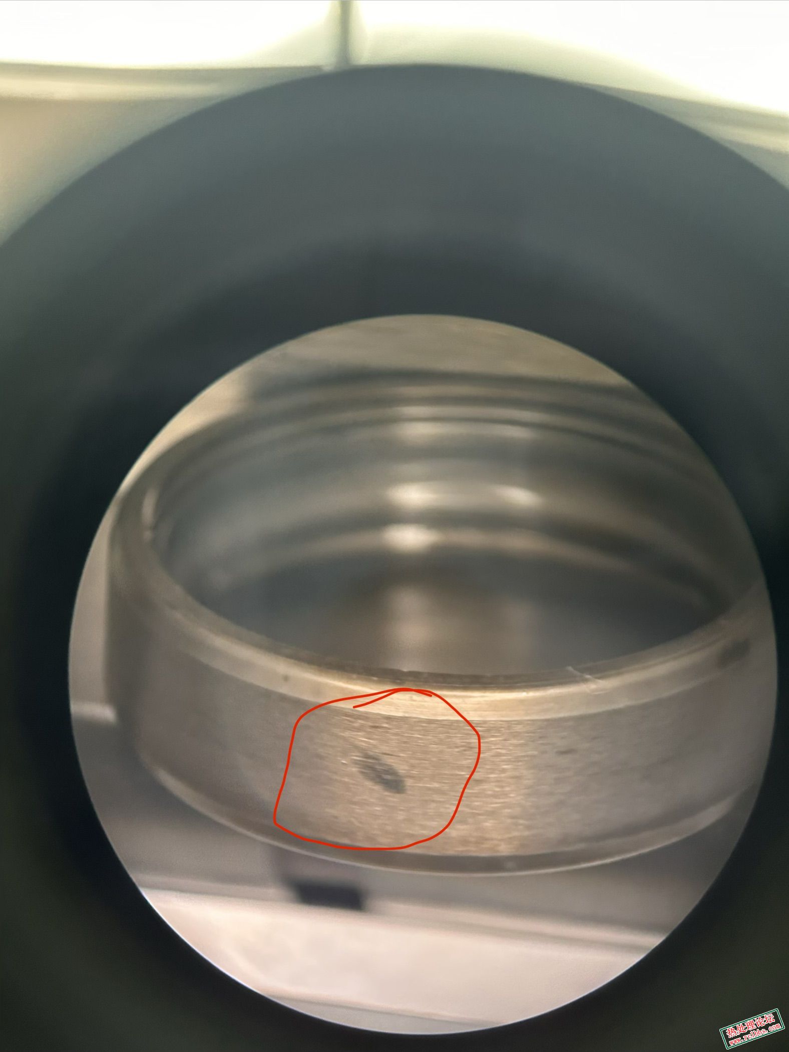

各位老师,坛友帮忙看下,什么情况造成的?                                                                                                                                                                                       QQ图片20260522151925.jpg QQ图片20260522151934.jpg QQ图片20260522151940.jpg

可能搅拌泵漏气了,油中有气泡。接触后表面氧化色。不算严重。

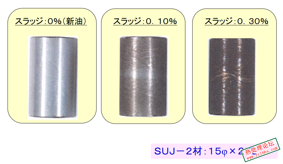

油老化形成的不是这种深蓝色的斑,而是呈现为线条型的黄褐色的斑。如下下图所示。
老化会产生泥渣,悬浮在油中,在冷却时附着在产品表面。
只要每年或定期的清理油中的油泥量(除碳剂+离心分离机),日常在使用添加新油的话,不出啥意外,淬火油基本可以一直使用下去。

感谢! 那我们这种情况应该是如一楼朋友说的要检查下搅拌棒,油泵密封圈一类的看看有没有漏汽?

需要检查一下是否漏气,像这种情况,漏气很少

我就是1楼的呀,你需要检查漏气情况。
还有就是回想一下最近有没有用过离心分离机对淬火油进行过处理,那东西会让回油中残留气泡,如果回油位置设置的不好,也会产生类似的颜色。

进炉前是什么工艺,这种不像漏气的,类似问题可以和我交流交流
