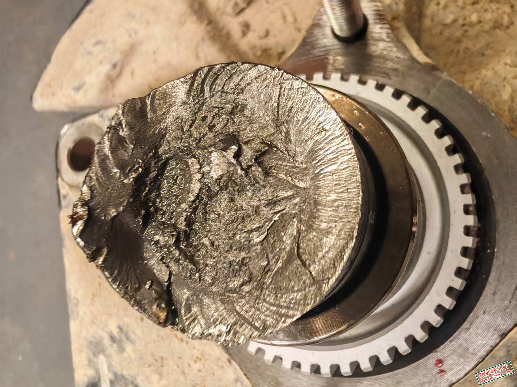

又一根半轴断裂,请教这次又是和上次同样的性质(低周多源疲劳)吗?

发表于 2026-5-25 12:04:53 | 显示全部楼层
钢铁金相 发表于 2026-5-23 20:14
个人人认为是1->2->3这个顺序断裂,不对之处,还请几位大佬纠正
楼主分析的开裂起始点是对的。在红色圆圈的位置。
这是断口最平整、最光滑的区域,疲劳裂纹就是从这里开始萌生的。
可以看到,所有疲劳条纹(贝壳纹 / 海滩纹)都从 1 号区域向外扩散,
这是疲劳断口最核心的特征:条纹的收敛点就是裂纹源。
这根半轴是经过感应热处理的吗?
有没有做过磁粉探伤啊?
工艺中有没有校直?
回复 顶 0 踩 1
签到天数: 138 天
发表于 2026-5-22 16:57:28 | 显示全部楼层
看金相了吗,或者看一下扫描电镜,看看裂口形态
签到天数: 808 天
 楼主| 发表于 2026-5-22 17:26:46 来自手机 | 显示全部楼层
没有呢,还没回来,我想先确定一下裂纹源在哪里。
签到天数: 808 天
 楼主| 发表于 2026-5-23 20:14:40 | 显示全部楼层

 楼主| 发表于 2026-5-25 13:48:43 来自手机 | 显示全部楼层
这是断口最平整、最光滑的区域,疲劳裂纹就是从这里开 ...
经过了中频淬火回火
有校直工序
经过了磁粉探伤
签到天数: 485 天
发表于 2026-5-26 07:52:28 | 显示全部楼层
钢铁金相 发表于 2026-5-25 13:48
经过了中频淬火回火
有校直工序
经过了磁粉探伤
轴采用的是扫面感应淬火吗?
断裂的轴需要做一下硬化层深度检测,另外要看看是不是由软点?
磁粉探伤是在校直后还是校直前?
磁粉探伤使用的是哪种上磁化方式,直通法(磁化电极与轴的双端面接触,电流由电极通过产品)吗?
签到天数: 808 天
 楼主| 发表于 2026-5-26 09:55:58 来自手机 | 显示全部楼层
ljjsunny 发表于 2026-5-26 07:52
轴采用的是扫面感应淬火吗?
磁粉探伤是在 ...
是扫面感应淬火
校直后磁粉探伤
直通法
签到天数: 485 天
发表于 2026-5-26 11:02:43 | 显示全部楼层
钢铁金相 发表于 2026-5-26 09:55
是扫面感应淬火
校直后磁粉探伤
直通法
风险点如下:
1、扫描淬火变形大,并且会出现软点的,导致整体强度不足。
2、变形过大的轴不能被校直,强制校直会导致微小裂纹。
3、直通法只能检测出平行于轴线的裂纹,无法检查垂直与轴线的裂纹,而你的轴断裂的情况正好是垂直于轴线的。
也就说,你的磁粉探伤无法有效识别出裂纹的存在。
签到天数: 808 天
 楼主| 发表于 2026-5-26 13:09:40 来自手机 | 显示全部楼层
ljjsunny 发表于 2026-5-26 11:02
风险点如下:
2、变形过大的轴不能被校直,强 ...
那么磁粉探伤,我应该如何改进,才能探出径向裂纹
签到天数: 808 天
 楼主| 发表于 2026-5-26 14:32:48 来自手机 | 显示全部楼层
风险点如下:
2、变形过大的轴不能被校直,强 ...
目前已知变化点是换了一批淬透性好的40Cr材料,而且这几次断裂的半轴都是淬透性好的40cr
签到天数: 1408 天
发表于 2026-5-27 10:45:20 | 显示全部楼层
这个不是淬透性太好的问题,属于淬火硬度不均匀导致,软点局部疲劳太差
签到天数: 485 天
发表于 2026-5-28 07:52:14 | 显示全部楼层
可以采用将轴放在线圈中进行磁化。
对于磁粉探伤的上磁方法需要让有磁粉探伤高等级的人员来制定。
你们最要用NG模范品测试一下磁粉探伤的有效性。

签到天数: 808 天
 楼主| 发表于 2026-5-28 08:18:20 来自手机 | 显示全部楼层
在断裂边缘,检维氏硬度,能不能检出来
签到天数: 485 天
发表于 2026-5-28 08:31:56 | 显示全部楼层
钢铁金相 发表于 2026-5-28 08:18
在断裂边缘,检维氏硬度,能不能检出来
扫描感应淬火的软点通常是呈现螺旋线出现的,你可以采用轴向切割,将整个轴切开。
腐蚀后可以看到颜色不同光泽,这时再用维氏硬度去检测不同光泽区域的硬度。
对于已经断裂的零件,采用对齐裂纹源轴向切割,在裂纹源附近检测应该也可以检测到软点
签到天数: 808 天
 楼主| 发表于 2026-5-28 09:27:50 来自手机 | 显示全部楼层
腐蚀后可以看到颜色不 ...
针对这个淬火软点,要怎么解决
签到天数: 1408 天
发表于 2026-5-28 09:31:56 | 显示全部楼层
调整冷却方法,均匀快速冷却,
签到天数: 485 天
发表于 2026-5-28 11:03:49 | 显示全部楼层
钢铁金相 发表于 2026-5-28 09:27
针对这个淬火软点,要怎么解决
你先确定有没有软点再说。
如果轴不是很长,感应电源的功率足够的话,就改成一体淬火方式,这种方式还会改善变形量。
如果硬件不满足,就要先去看看哪些原因导致的软点,冷却液喷射孔状态,冷却喷射角度,流量,扫描速度,功率匹配等等,然后再去改变淬火工艺条件。
签到天数: 808 天
 楼主| 发表于 2026-5-29 16:29:44 来自手机 | 显示全部楼层
表面是有些区域偏软,有屈氏体,不过,我们有的杆部调质后未加工的半轴,都没有只跑了5000km就断的。
