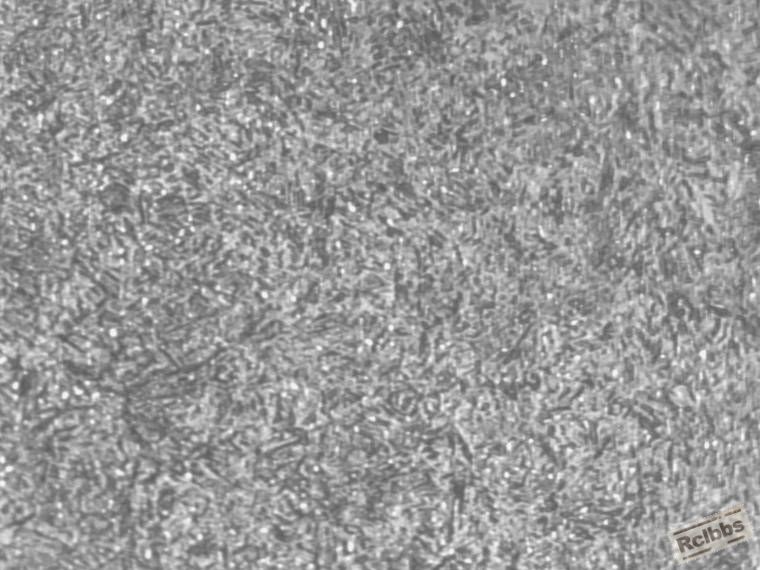

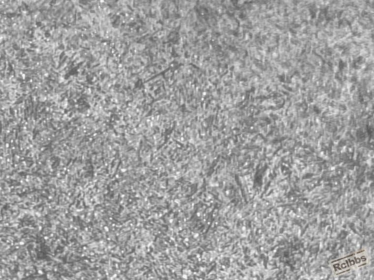

高手请指教,这两张图片看起来像什么材料,图片都是400倍的
400
400
签到天数: 158 天
发表于 2010-7-28 16:35:45 | 显示全部楼层
众神仙猜一下吧,光看组织,感觉是高碳钢类的
签到天数: 67 天
 楼主| 发表于 2010-7-29 09:23:13 | 显示全部楼层
含碳量大概多少呢,我个人觉得大概70、80左右的样子,大家有什么高见呢?
签到天数: 1211 天
发表于 2010-7-29 09:36:17 | 显示全部楼层
组织与淬回火温度有关系,热处理工艺?
签到天数: 67 天
 楼主| 发表于 2010-7-29 11:27:30 | 显示全部楼层
买的进口件,不知道具体的工艺。腐蚀后看是整体淬火的,没有看到什么索氏体,应该是低温回火的。
签到天数: 18 天
发表于 2010-7-29 11:38:37 | 显示全部楼层
楼主打一下光谱不就知道了吗?何必通过看金相猜呢!
签到天数: 67 天
 楼主| 发表于 2010-7-29 13:45:45 | 显示全部楼层
光谱仪这两天坏掉了,正在修呢,想先请教下大家,看金相能看出来不。
签到天数: 1211 天
发表于 2010-7-29 14:16:58 | 显示全部楼层
回复 7# 277561003
是轴承吗?与GCr15类似.
签到天数: 67 天
 楼主| 发表于 2010-7-29 16:34:49 | 显示全部楼层
我们公司也有人说像是轴承钢,但我感觉从针状马氏体的形态来看不太像。
签到天数: 9 天
发表于 2010-7-29 21:31:53 | 显示全部楼层
可考虑火花鉴别法。
签到天数: 67 天
发表于 2010-7-30 11:01:32 | 显示全部楼层
火花鉴别法?怎么操作?
签到天数: 67 天
 楼主| 发表于 2010-7-30 16:21:57 | 显示全部楼层
光谱仪检测结果出来了,德国牌号是C67。
