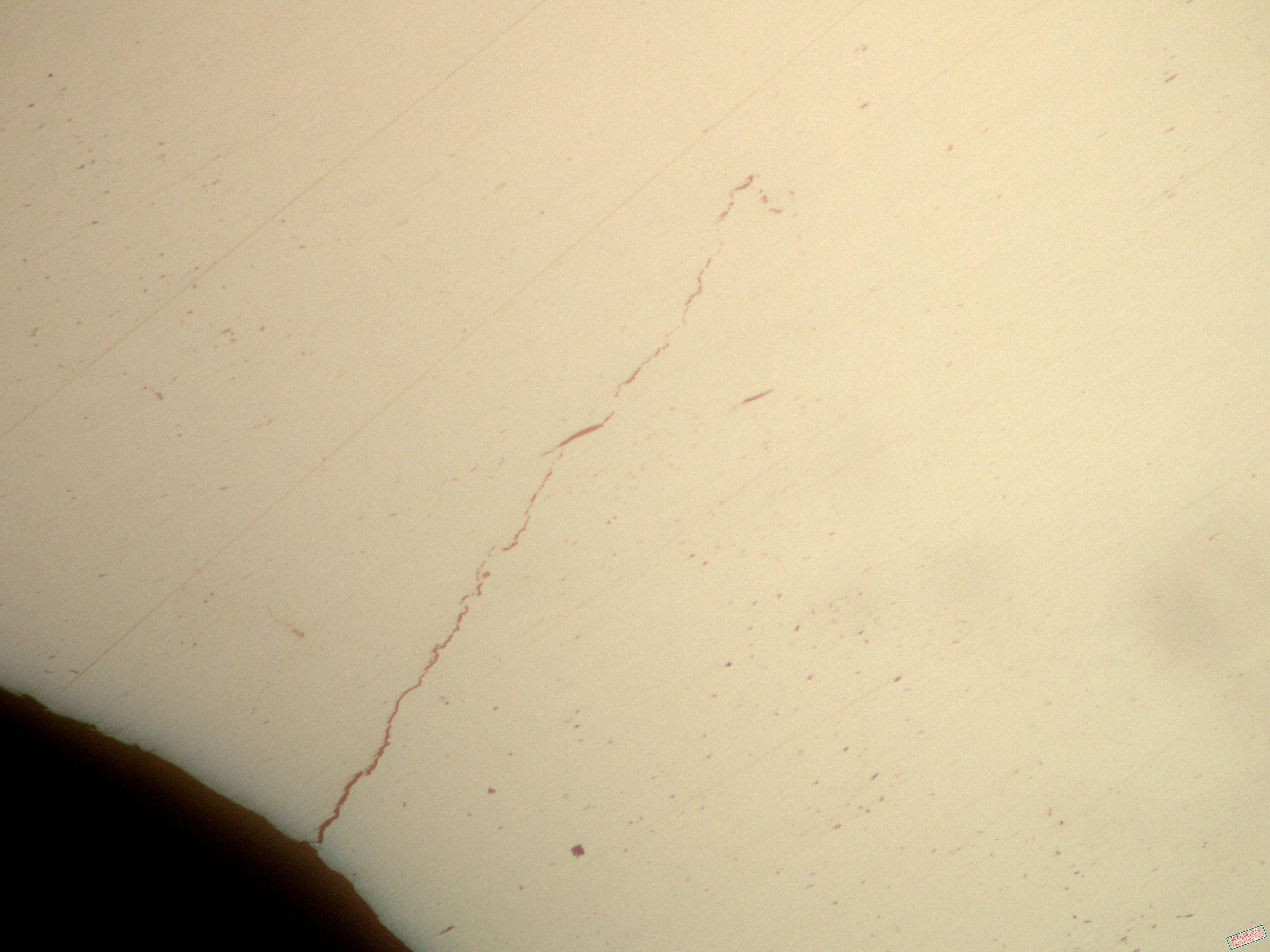

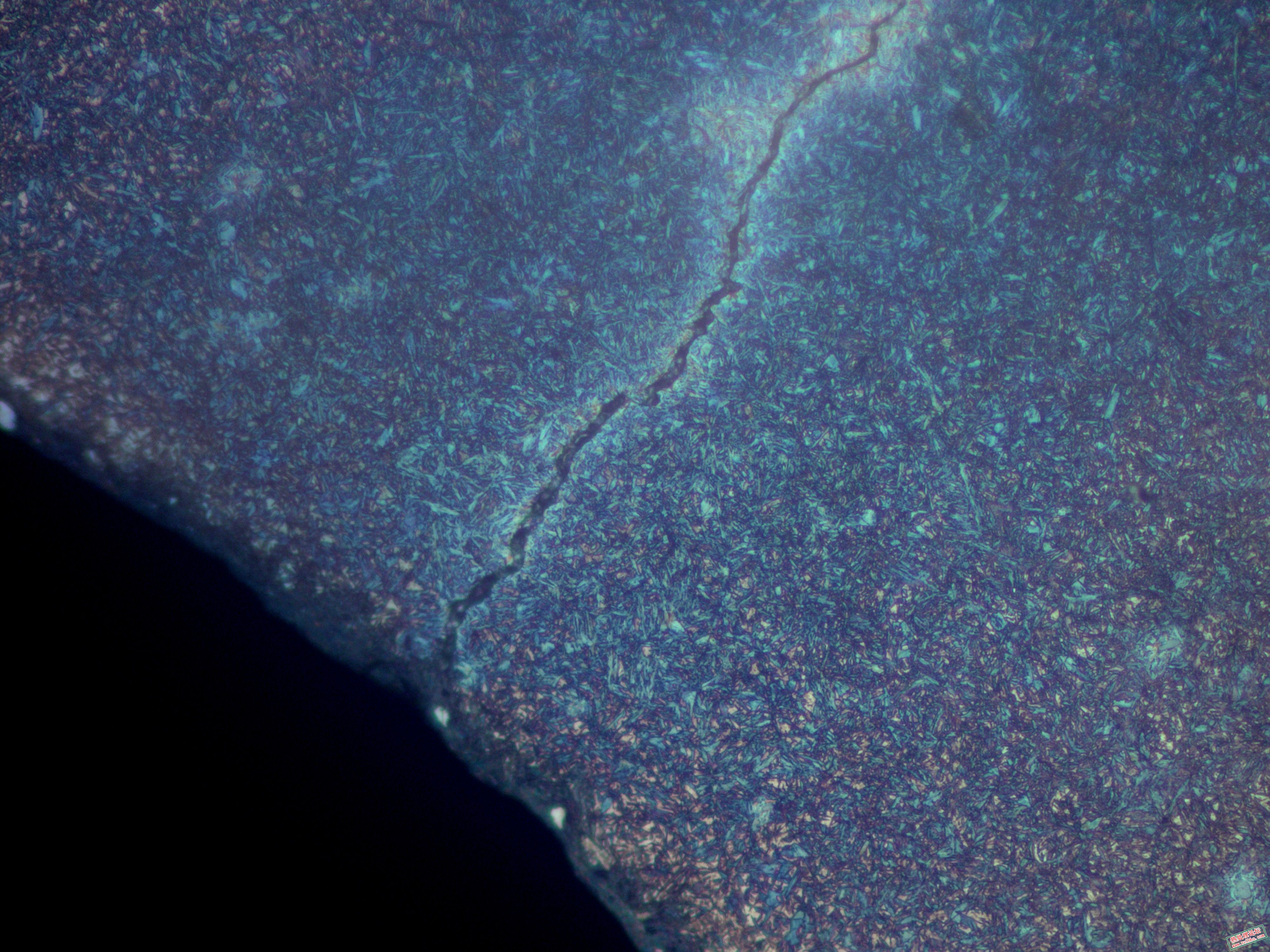

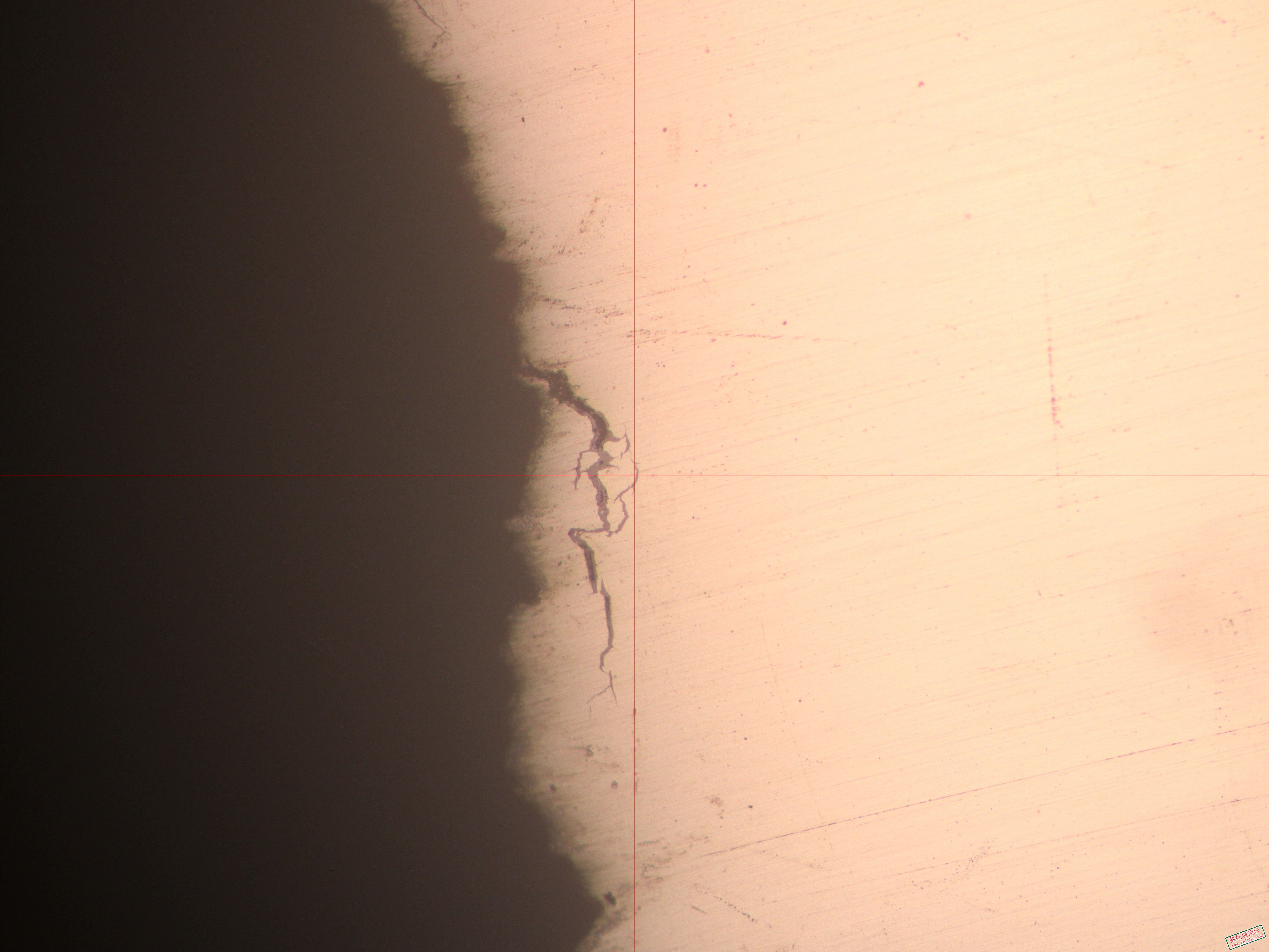

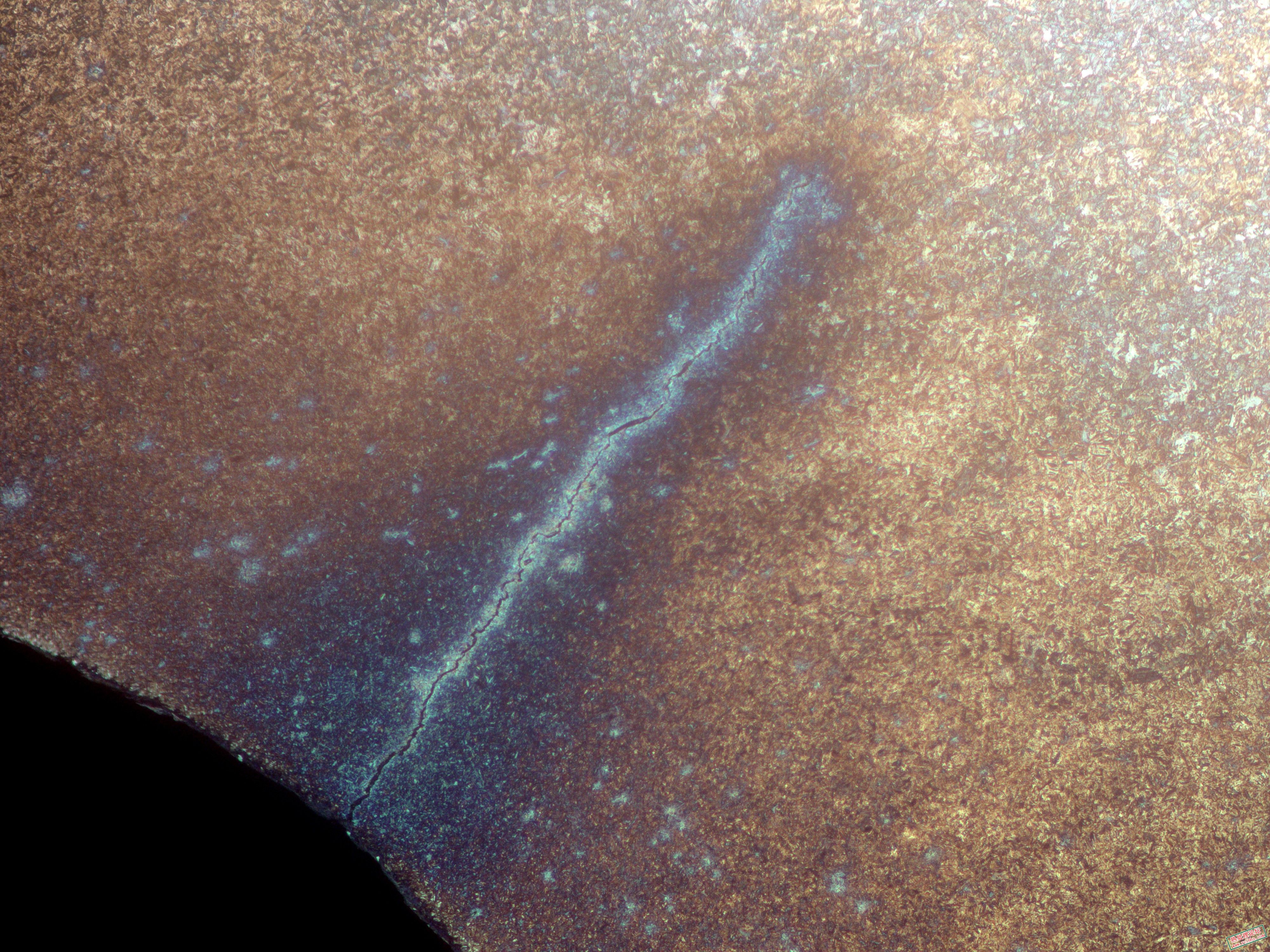

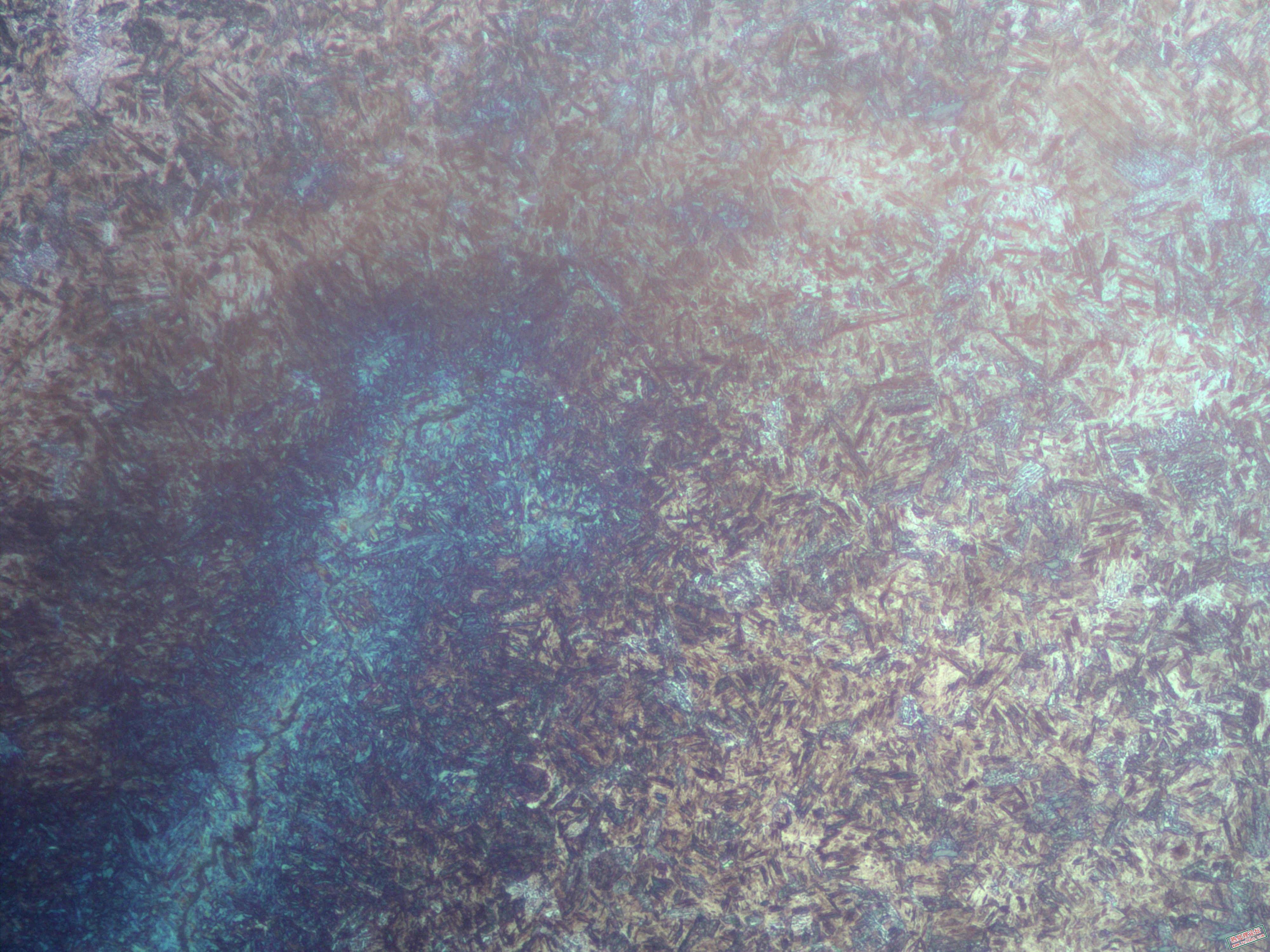

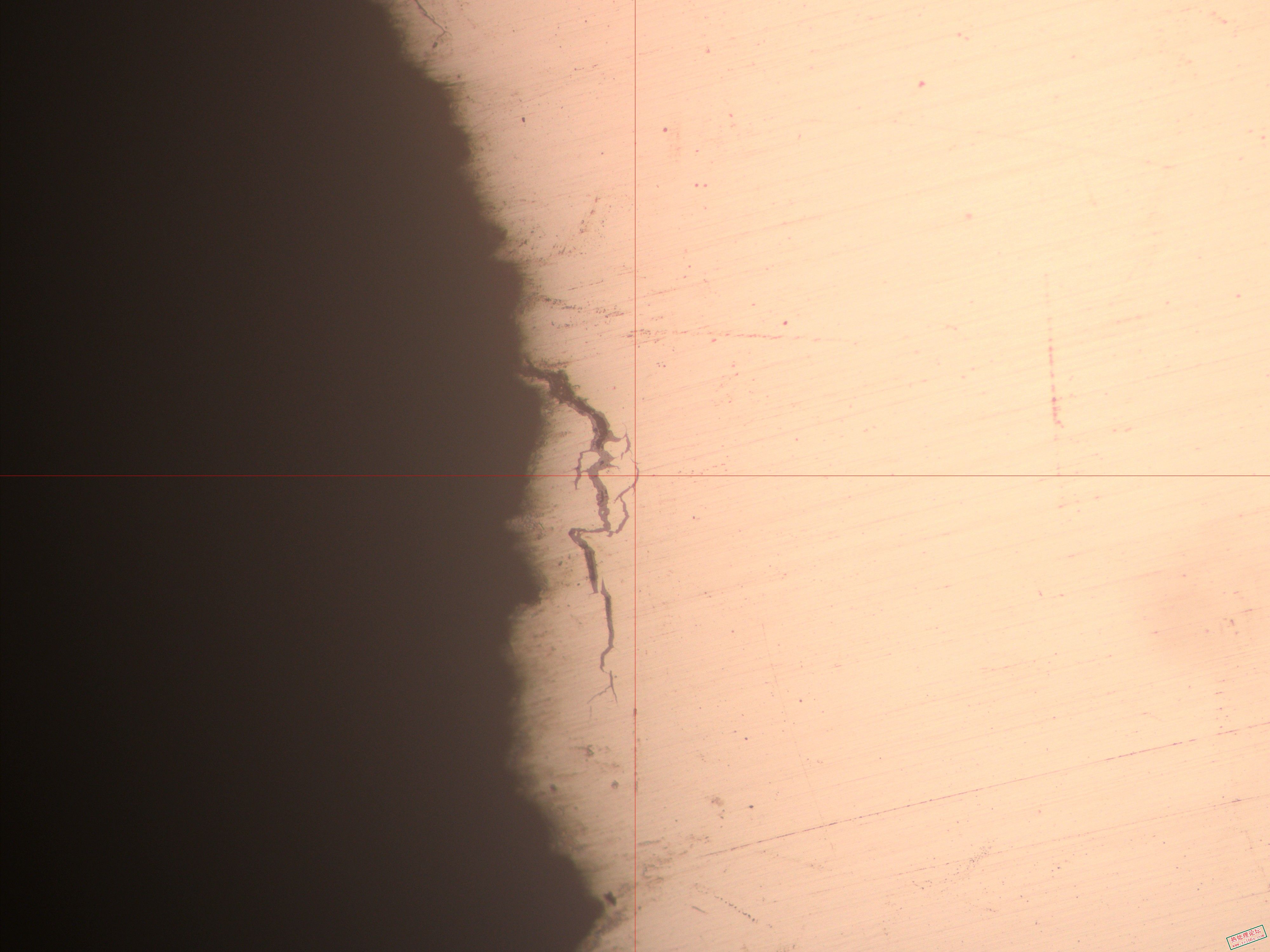

齿轮故障件,齿根过渡圆处,请教这种裂纹是受到冲击产生的还是淬火裂纹。

楼主,你的腐蚀有点过头了,不是理想的观察状态。
但是从图2中可以看到裂纹呈现锯齿状,并在个别锯齿附近有树枝分叉型小裂纹(图中用红色箭头标示),与主裂纹方向不一致。
属于冲击/疲劳复合载荷下的裂纹。

发表于 2026-6-1 13:05:43 | 显示全部楼层
  故障件,那可能是表面磨损退回件,然后分析的时候发现有裂纹,表面一般是疲劳磨损,这个位置初期弯曲疲劳裂纹。

发表于 2026-6-1 14:53:21 | 显示全部楼层
渗碳淬火基本上都是油淬火,除非材料有明细缺陷,要不然不可能出现淬火裂纹的。这个是疲劳裂纹或产品失效后失稳导致的二次冲击裂纹。

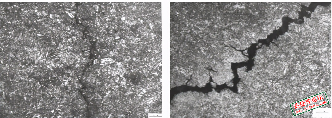

您的意思是指,主裂纹是疲劳扩展,树枝形裂纹是冲击裂纹吗?
不过我看到有些淬火裂纹也有树枝分叉,不知这两者有啥区别?比如说下面这张图是45钢淬火裂纹

发表于 2026-6-1 20:50:23 | 显示全部楼层
jinxian 发表于 2026-6-1 18:55
受教了,谢谢
不过我看到有些淬火裂纹也有树 ...
    你这个是表面缺陷或者引起的淬火应力扩展裂纹,与上面的裂纹不是一个类型。
  上面的疲劳裂纹是因为你是齿轮,在工作过程有受到弯曲疲劳应力,而且旋转的过程中接触瞬间应力直接上升(就是你想的冲击),在突然受力时候,在已经有疲劳裂纹的情况,每次都是沿着薄弱位置向前推进的,但是整体方向还是与受力方向一致的,还有就是渗碳层会存在部分晶界弱化情况(这个有相关论文,渗碳层受力容易出现沿晶),所以在渗碳层扩展的时候,接触瞬间应力上升,一些扩展裂纹就是沿晶的,当出现一定夹角后或者其它晶体学原因,晶界比晶内强时又从晶内扩展;这也是疲劳裂纹不可能是一条直线的原因(具体相关细节可以看一下《金属断口分析》上海交通大学编写 国防工业出版社.1979这本书的疲劳章节,对疲劳的发生扩展区形成讲的非常详细)

发表于 2026-6-2 12:54:11 | 显示全部楼层
受教了,谢谢
不过我看到有些淬火裂纹也有树 ...
你这张45钢的裂纹图,被判定的淬火裂纹,然后又带有小分叉的原因是:
1、裂纹中有完整的氧化物
疲劳裂纹氧化:缓慢交变服役中渐进开裂,裂纹逐步张开闭合,环境水汽反复磨蚀氧化,氧化产物分层、沿裂纹断续填充,裂纹壁伴随塑性碾磨变形;
淬火裂纹氧化:淬火出厂已开裂→后续装机使用,润滑油 / 水汽、环境腐蚀介质顺着预制裂纹渗入,长期静置 / 服役在裂纹内腔生成连续灰色氧化物(图中裂纹内的灰色氧化物),属于「先热处理裂、后使用进杂质氧化」,不是开裂同步生成。
2、中碳钢淬火裂纹典型变异形态
45 钢水淬冷却不均时,局部晶界偏析、带状组织会让淬火裂纹不再绝对平直,会出现小段分叉、弯折,不是只有笔直一条才算淬裂:
裂纹起源于工件表层(左侧轮廓边):45 钢表层淬火组织应力最大,表面拉应力超标极易从表皮向内起裂;
局部分叉:原材料带状偏析、夹杂物阻断裂纹直线扩展,裂纹被迫拐向薄弱晶界,形成小枝杈,是中碳钢淬火裂纹常见变异样貌,
