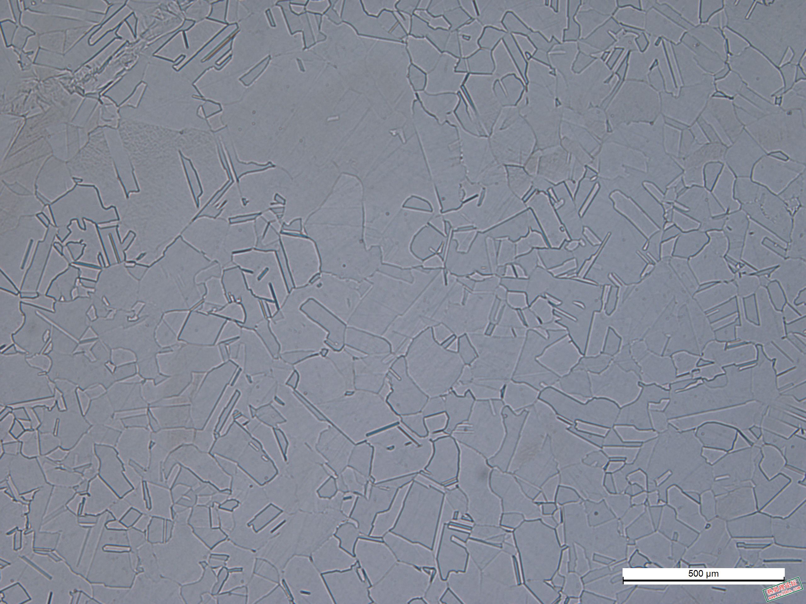

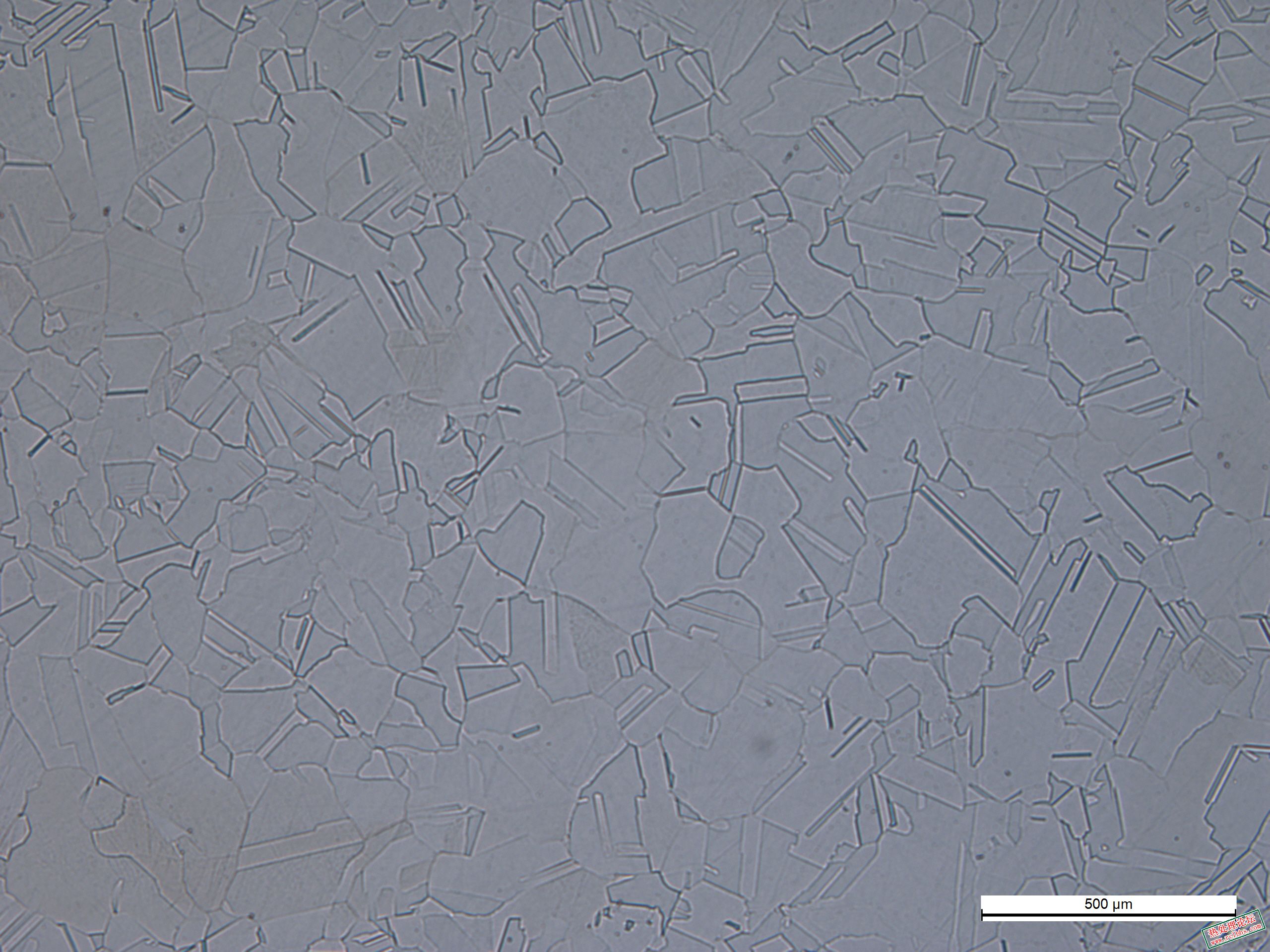

原始-50x0006.jpg 原始-50x0005.jpg 材料是316H奥氏体钢,经过锻后热处理,混晶组织严重,老师让测晶粒度给混晶评级,请问各位专家这样的金相还能测出来晶粒度吗,感觉晶界和孪晶界都很难分辨

硝酸电解最简单啊

我怎么感觉不像混晶呢,像是是部分晶界没有完全腐蚀出来

造成楼主误以为的是孪晶界?隐约可见,又不清晰,烧脑.

感觉算不上混晶,看晶粒大概8级,如果要确定明确的晶粒等级,最好还是用60%硝酸电解

晶粒正常 还好。
