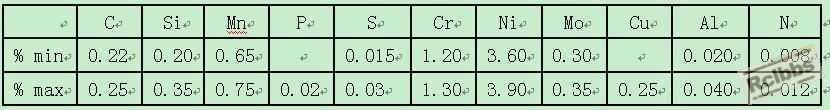

发表于 2010-7-30 12:44:09 | 显示全部楼层
回复 8# 孤鸿踏雪
             C        Si        Mn        P        S        Cr        Ni        Mo        Cu        Al        N
% min        0.22        0.20        0.65                 0.015        1.20        3.60        0.30                 0.020        0.008
% max        0.25        0.35        0.75        0.02        0.03        1.30        3.90        0.35        0.25        0.040        0.012
发表于 2010-7-30 14:09:26 | 显示全部楼层
回复 11# greatmanzhang
    你这个钢含铜量3.6~3.9%吗?
发表于 2010-7-30 14:35:45 | 显示全部楼层
回复 12# 孤鸿踏雪
    发上去后串行了,是Ni
