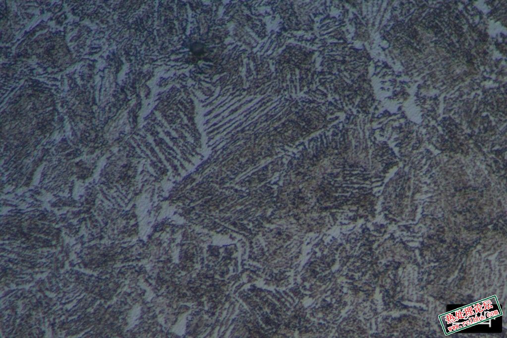

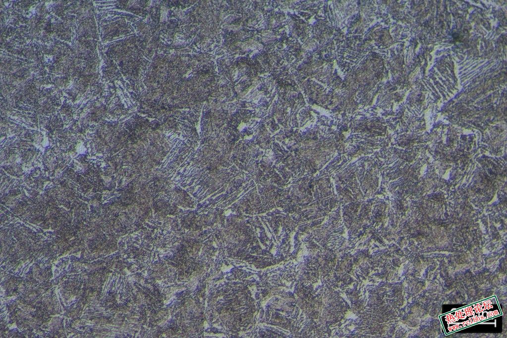

各位大神好,帮忙看一下这个组织是什么组织?35CrMo轴调质后异常断裂,检测发现组织异常。谢谢!
1000X
1000X
500X
500X

是上贝氏体还是魏氏组织?怎么形成的?多谢!!!

前序工艺是锻造吗?如果是,更倾向于是魏氏组织。

前道工序是锻造,谢谢!

简单加工工艺:锻造——退火——机加工——真空淬火+高温回火

个人意见:退火时,组织没有完全纠正过来,淬火时加热保温时间不足,锻造遗传的魏氏组织。

这种断口,过载的话主要为解理+韧窝。

个人判断是魏氏组织

粗大铁素体,魏氏组织

锻造后直接调质,组织粗大,先正火再调质看看

贝氏体组织,工件大冷速慢产生的

多大的轴,真空油淬还是气淬,如果尺寸较大,真空气淬是淬不好的。淬火冷却不足出现的贝氏体,锻造后没有正火,组织有些粗大
