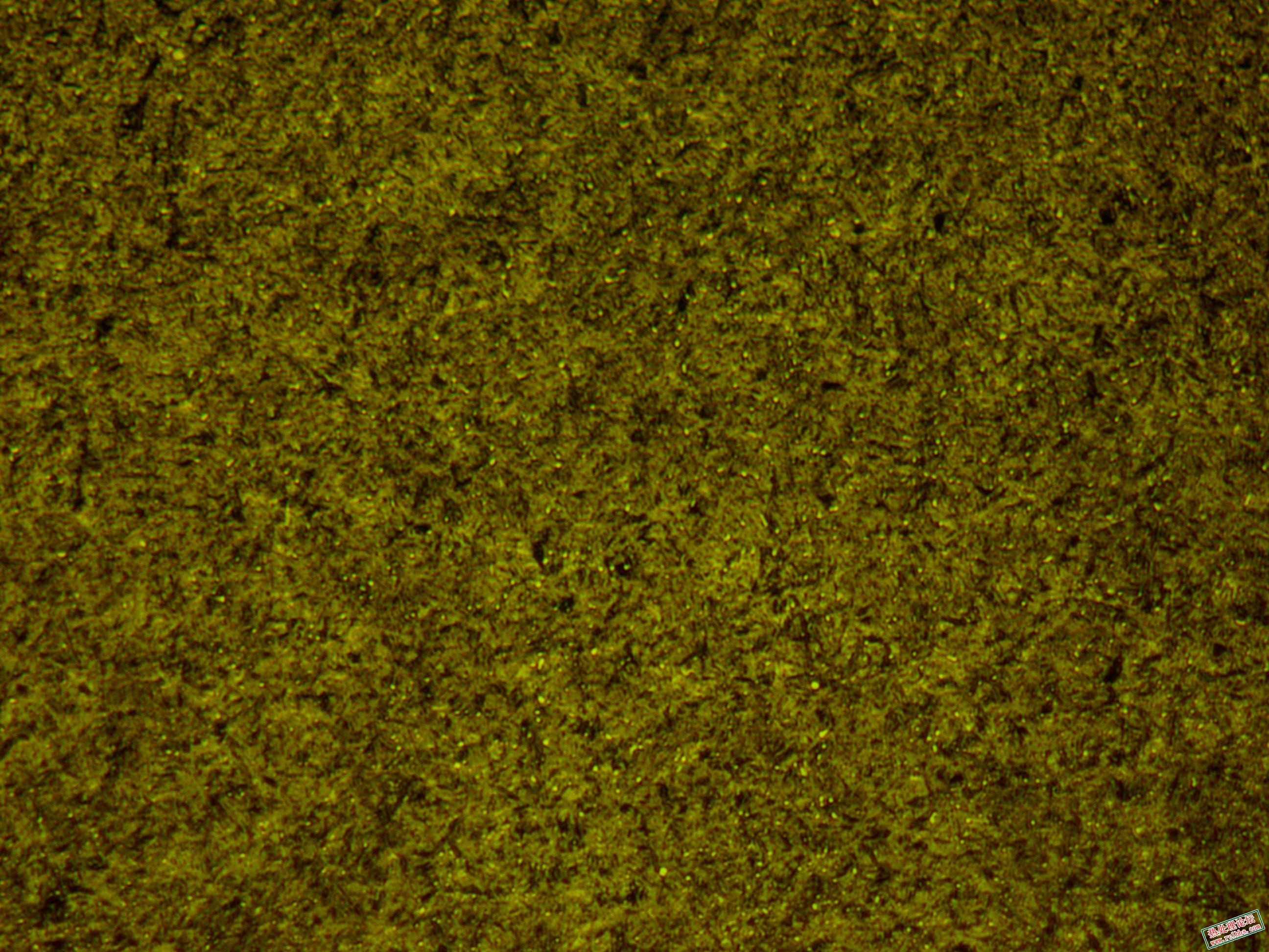

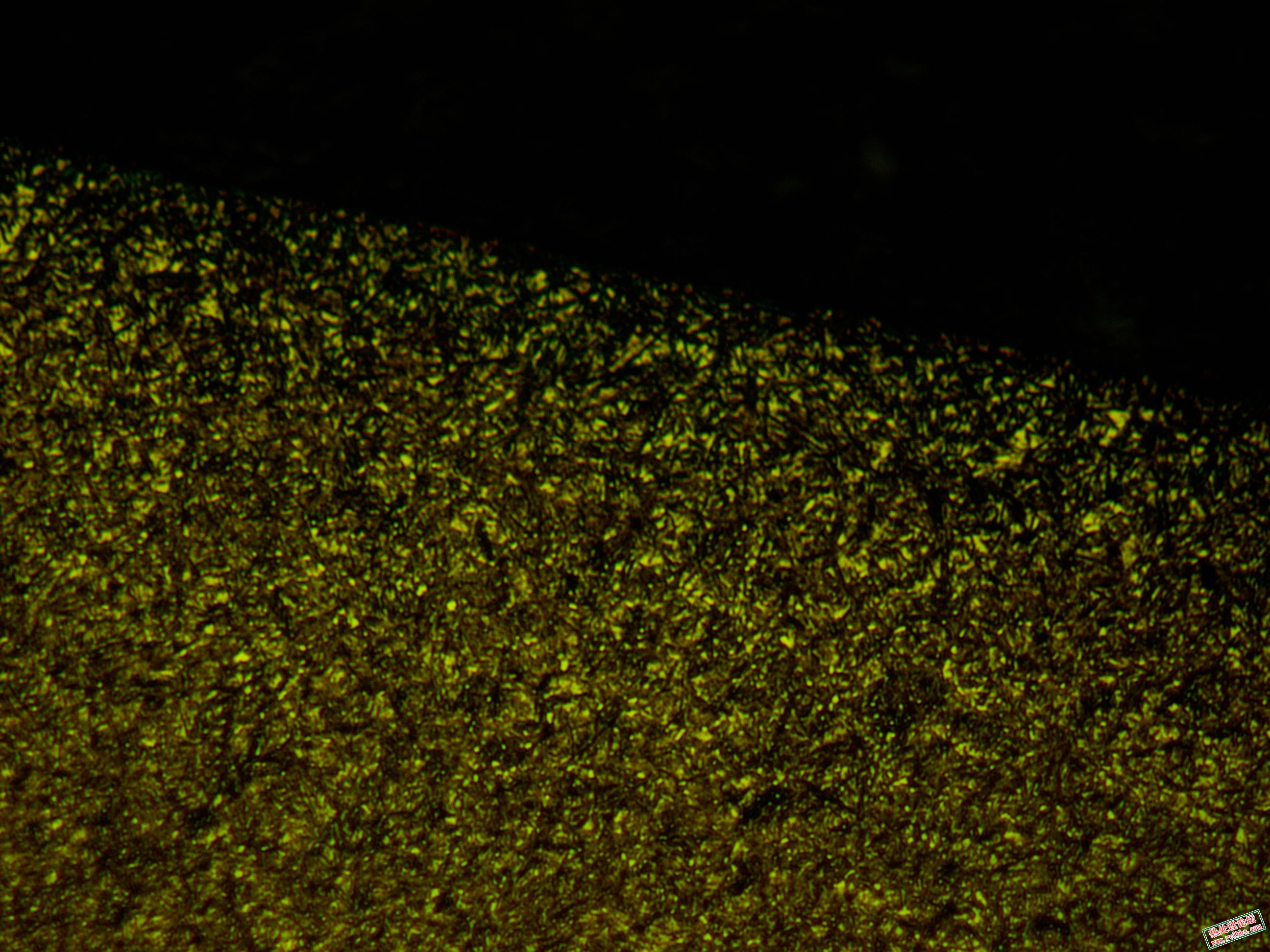

请专家看看,这个轴承成品表面的组织和芯部组织不一样,怎么会变成这样,表面是不是做了什么处理,渗氮还是渗碳了?
表面组织
表面组织
芯部组织
芯部组织

你发财了,检验是否渗碳,可以做个光谱

全脱碳区域在热处理过程中渗碳了?

渗碳了吧,打一下硬度,看一下光谱
