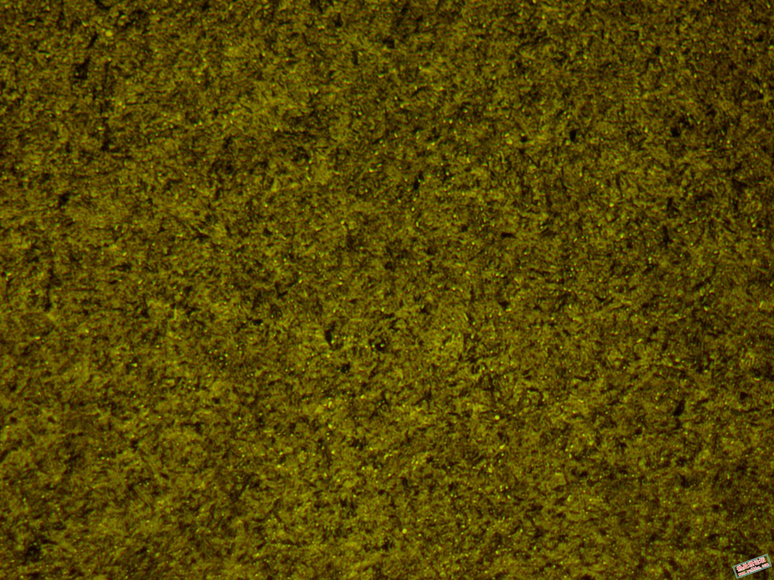

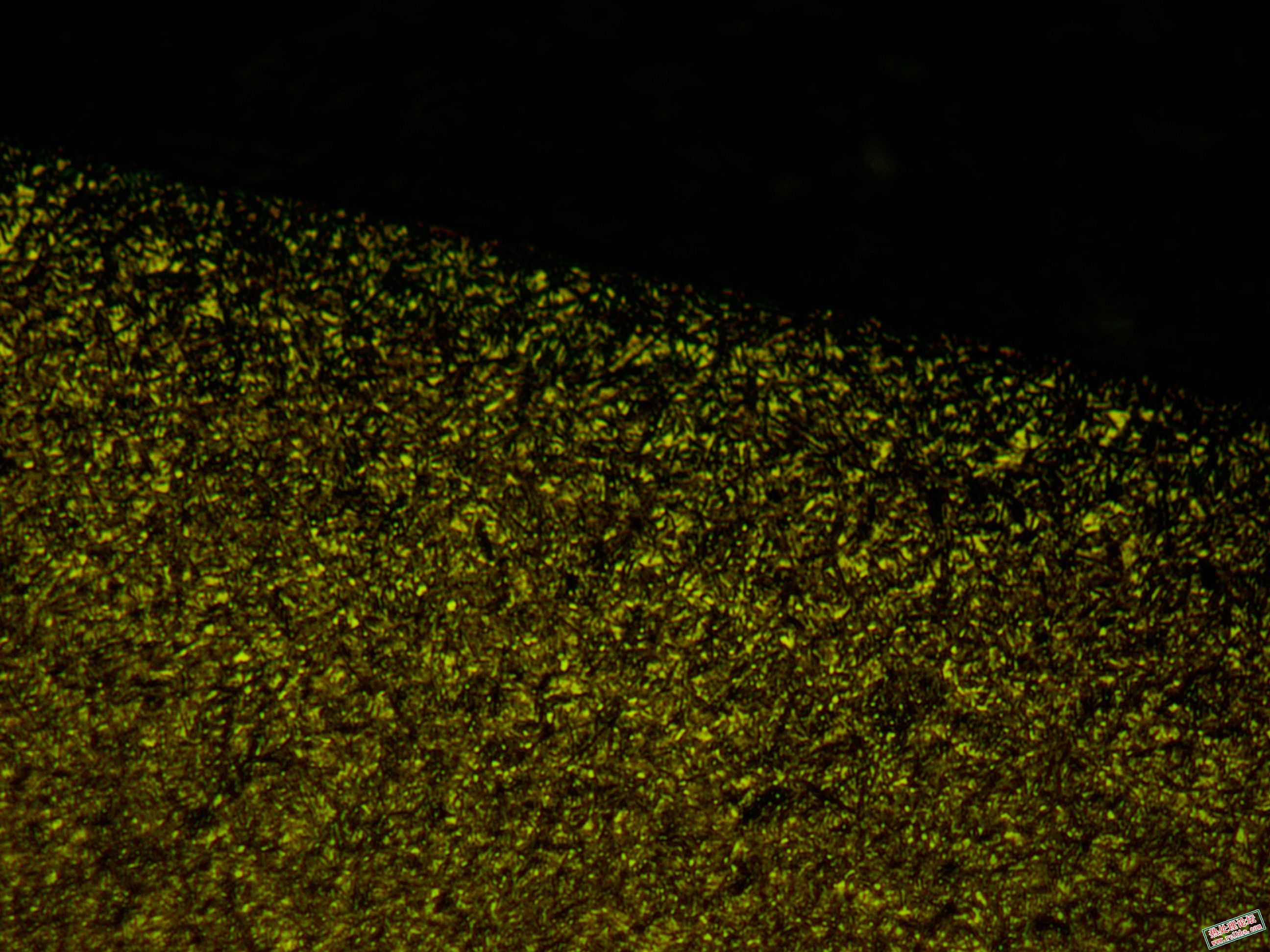

请专家看看,这个轴承成品表面的组织和芯部组织不一样,怎么会变成这样,表面是不是做了什么处理,渗氮还是渗碳了?
表面组织
表面组织
芯部组织

发表于 2026-6-16 13:15:00 | 显示全部楼层
感觉碳化物变少,残奥变多,马氏体针边长

签到天数: 105 天
发表于 2026-6-16 13:12:12 | 显示全部楼层
表面太黑了看不太清楚,有没有打硬度

 楼主| 发表于 2026-6-16 14:22:24 | 显示全部楼层
玛维影歌 发表于 2026-6-16 13:15
感觉碳化物变少,残奥变多,马氏体针边长
是的,表面几乎没有碳化物,但是又和芯部的组织不一样,不知道是不是单纯的脱贫碳

发表于 2026-6-18 07:58:00 | 显示全部楼层
估计做了碳氮共渗

发表于 2026-6-23 14:59:00 | 显示全部楼层
碳氮共渗+淬火+回火,表面渗碳+渗氮,碳浓度和氮浓度升高,碳化物(氮化物析出);再者表面基体的含氮增加,残奥增加

发表于 2026-6-29 13:24:43 | 显示全部楼层
GCr15材料碳氮共渗后的组织,表层由于氮元素的含量上升,使得残余奥氏体的含量提升了。碳含量也上去了,马氏体就比内部明显。

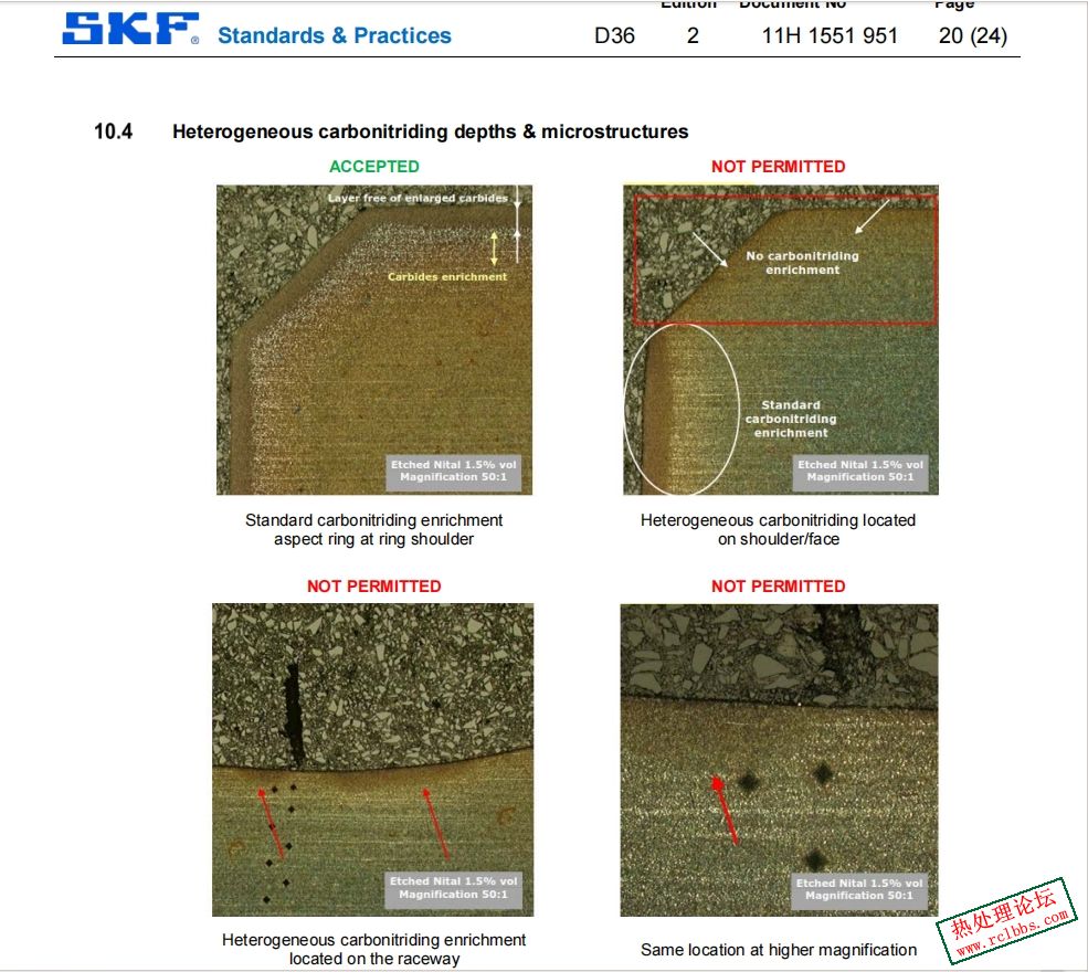

签到天数: 407 天
发表于 2026-6-29 13:29:59 | 显示全部楼层
轴承钢碳氮共渗工艺,而且做的也是失败的,轴承钢碳氮共渗,表面应该是无碳化物层,次表面碳化物层,而且硬度最高值也在次表层。可以参考SKF的轴承钢碳氮共渗标准。
