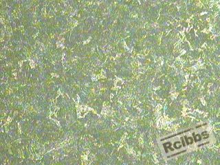

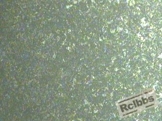

20CR渗碳淬火后,在渗层和心部的交合处,发现这种组织,请问深黑色的是托氏体吗.谢谢!

照片上看不清楚,如果出现团状黑色物,可能是屈氏体。屈氏体一般会出现在表面。
 楼主| 发表于 2010-7-29 18:59:56 | 显示全部楼层
如果是托氏体,为什么会出现在接合处.而不是表面和心部.
如果不是,会是什么组织呢.跟制样和侵蚀有关吗.

发表于 2010-7-30 07:22:36 | 显示全部楼层
重制样看一下
签到天数: 46 天
发表于 2010-7-30 11:04:29 | 显示全部楼层
重新抛光,用浅腐蚀再看看
 楼主| 发表于 2010-8-11 16:15:55 | 显示全部楼层
请问谁有屈氏体在表面的,上传图片看一看.谢谢.
发表于 2010-11-12 12:26:54 | 显示全部楼层
打心部硬度,用维氏硬度计打,看看咋样
