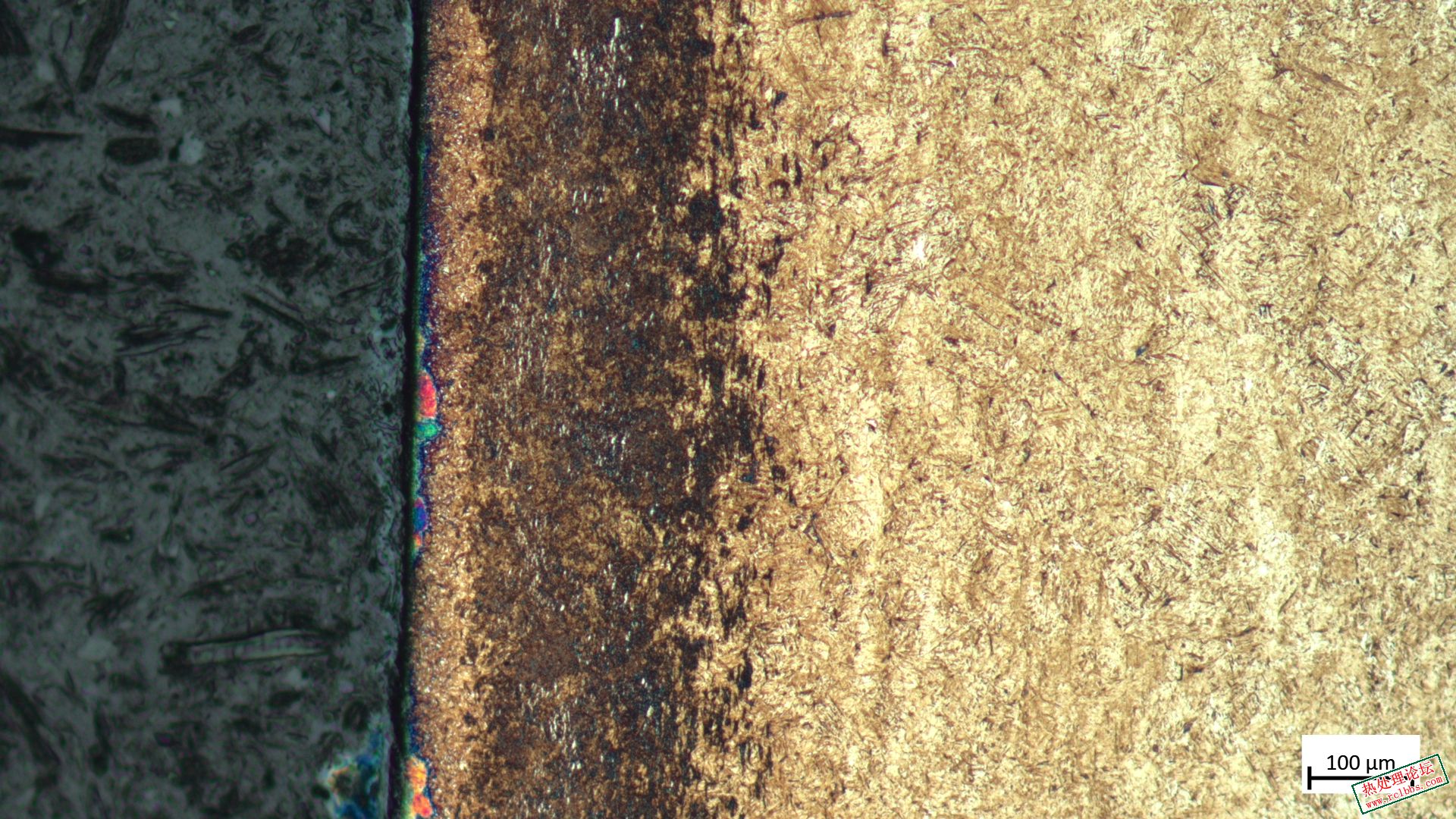

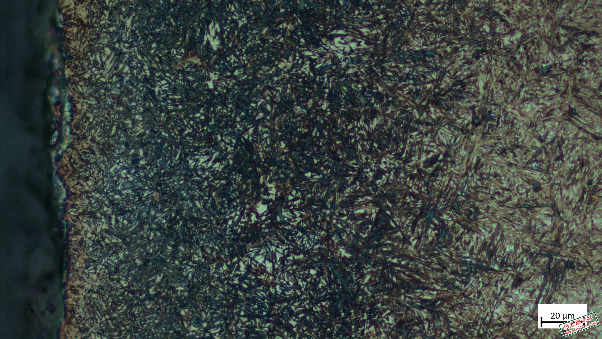

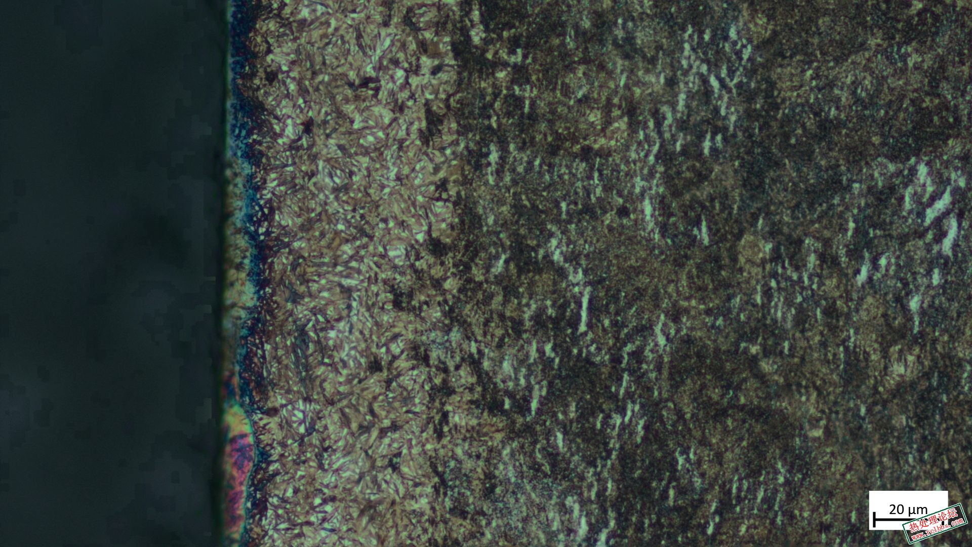

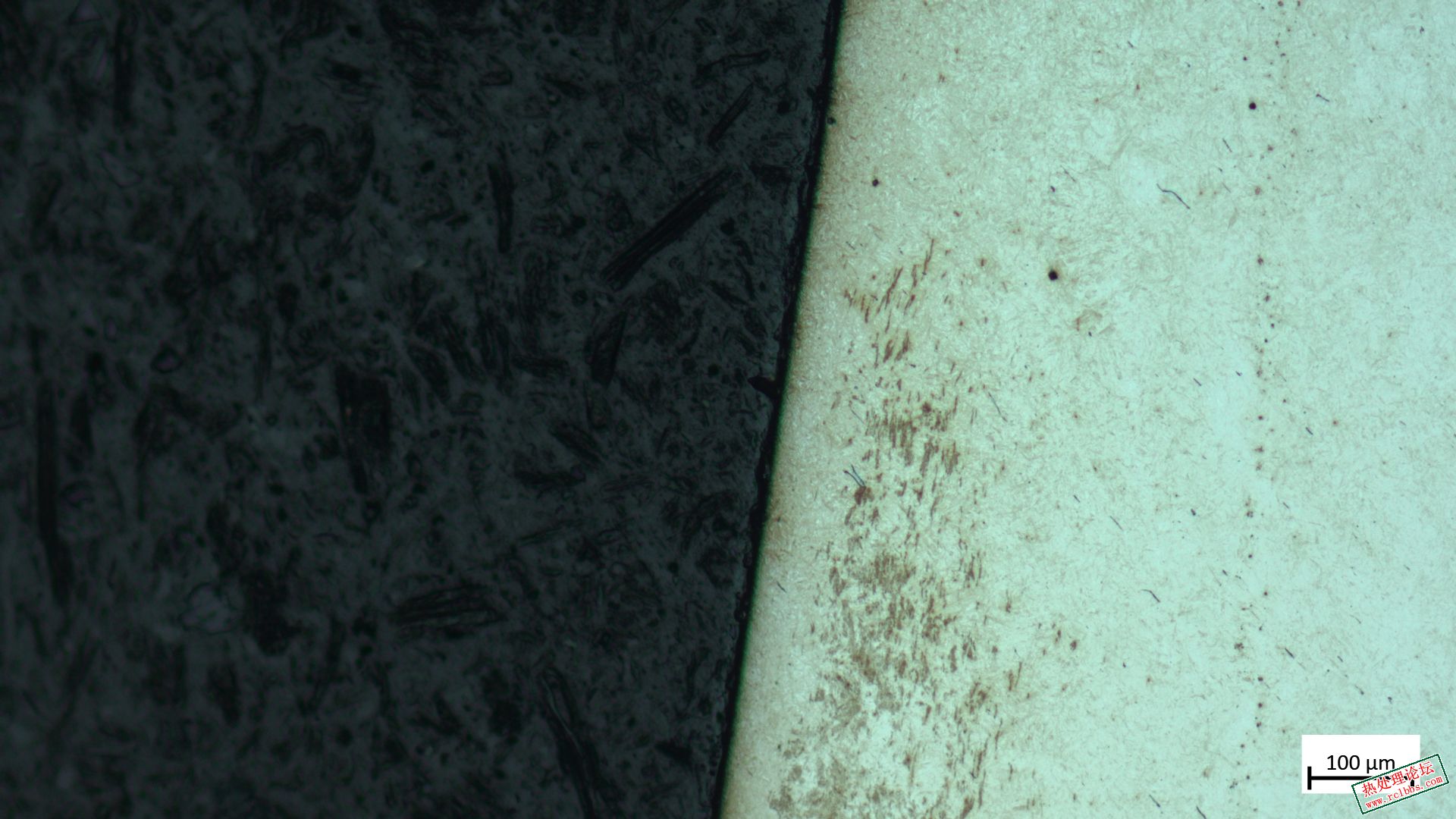

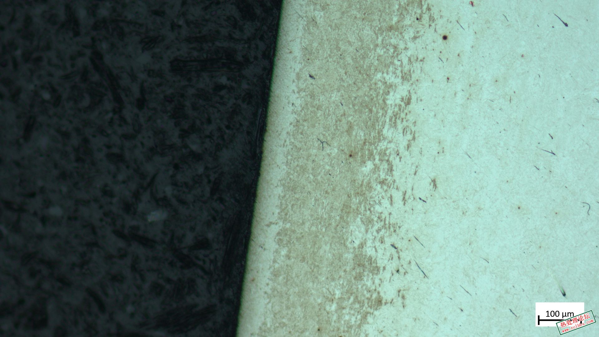

40CR的材料,900度渗碳,850度碳氮共渗  热处理后组织正常,客户使用后早期失效(高载荷),经金相检测后表层出现黑色组织。硬度在650-700HV(正常硬度在750HV),这是什么组织  各位大佬有懂的吗?
