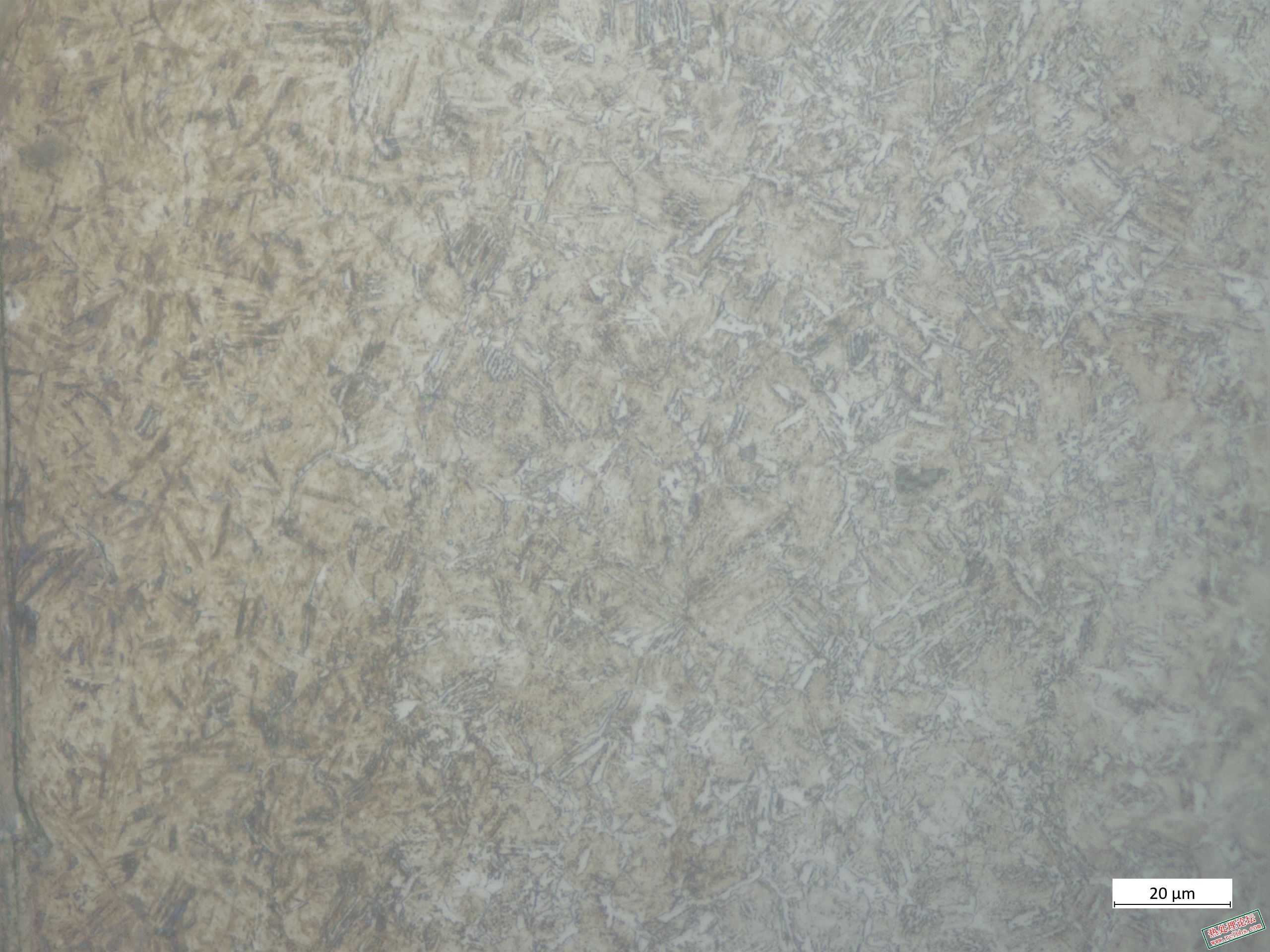

42CrMo正火后油淬,尺寸在20mm左右,正火和油淬的加热保温时间都是840×90min

发表于 2026-6-24 14:43:32 | 显示全部楼层
zHANG_999567 发表于 2026-6-24 14:36
马氏体、贝氏体、铁素体
左侧是马氏体,右边白色状的是铁素体,铁素体中间的黑点是粒状贝氏体,对吗

发表于 2026-6-24 14:36:45 | 显示全部楼层
马氏体、贝氏体、铁素体

 楼主| 发表于 2026-6-24 16:11:49 | 显示全部楼层
马氏体、贝氏体、铁素体
好的,谢谢,请问一下正火后的氧化皮会对淬火的组织有影响吗?

发表于 2026-6-25 07:31:45 | 显示全部楼层
阿凡达 发表于 2026-6-24 14:43
左侧是马氏体,右边白色状的是铁素体,铁素体中间的黑点是粒状贝氏体,对吗 ...
贝氏体是指羽毛状的,黑点可能是制样的垃圾。

发表于 2026-6-25 07:32:45 | 显示全部楼层
表面氧化皮会影响淬火的冷却速度。

发表于 2026-6-25 10:34:32 | 显示全部楼层
有,,,,,,,,

发表于 2026-7-10 10:13:08 | 显示全部楼层
左边马氏体,右边白色铁素体
