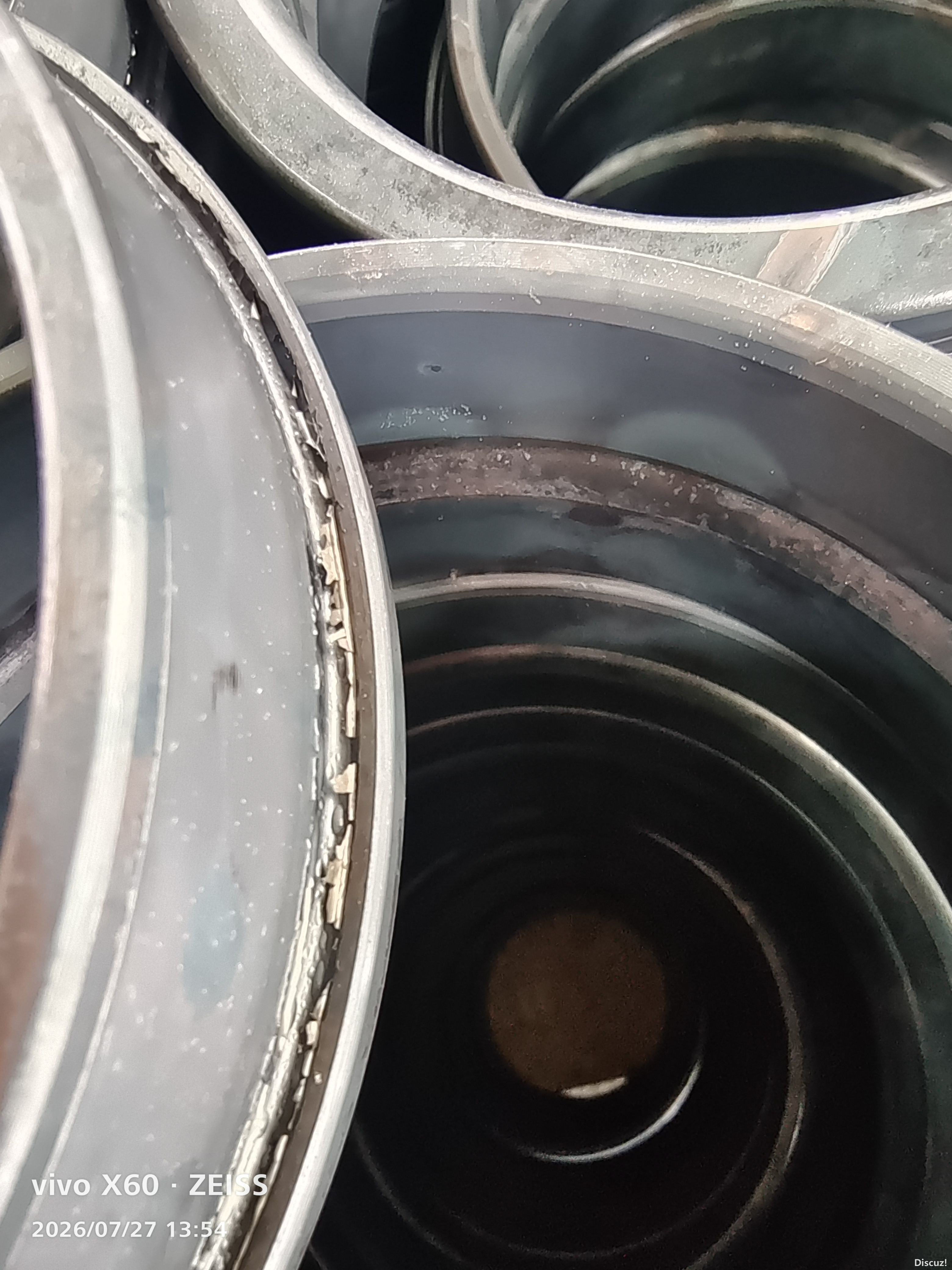

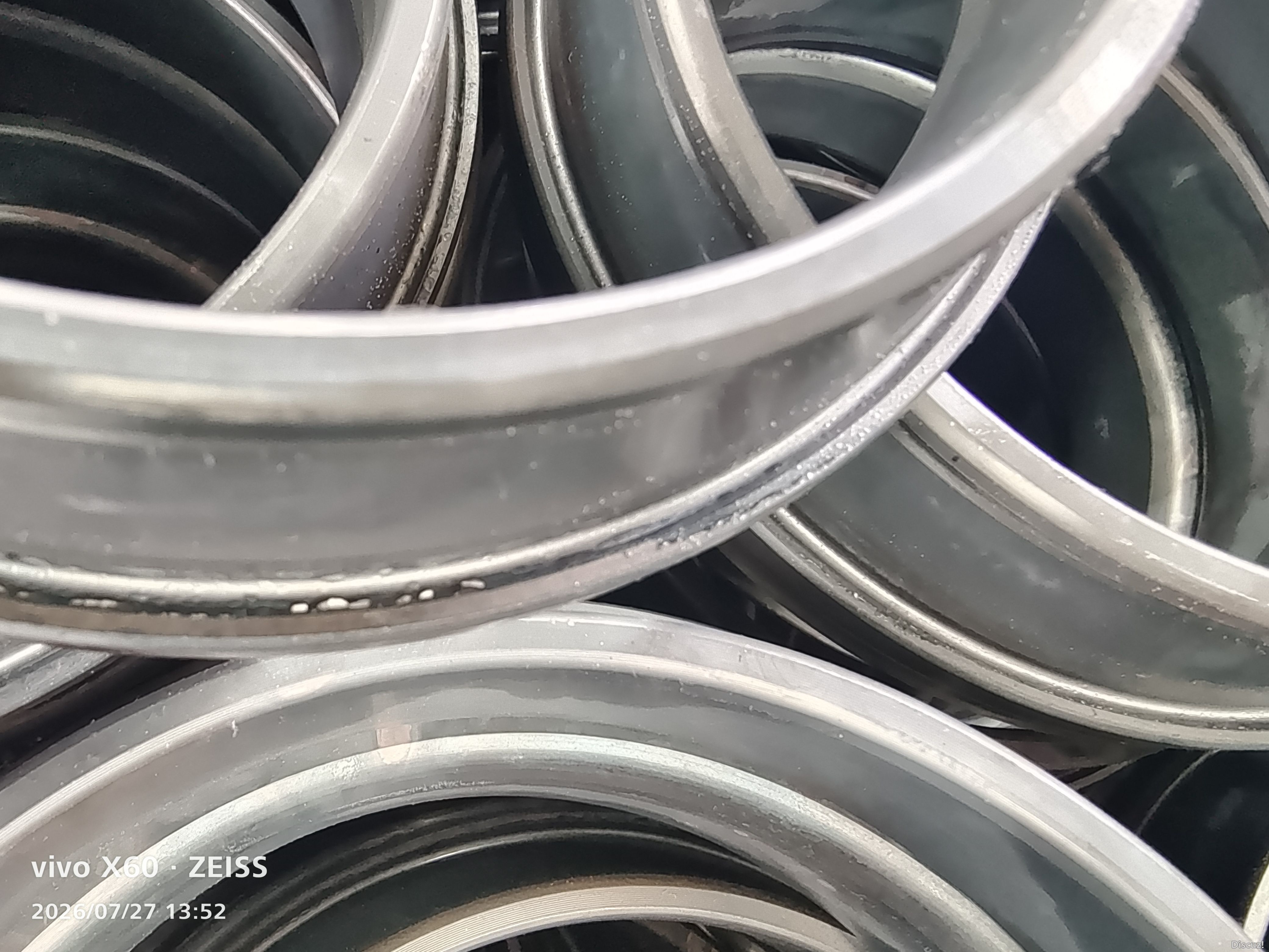

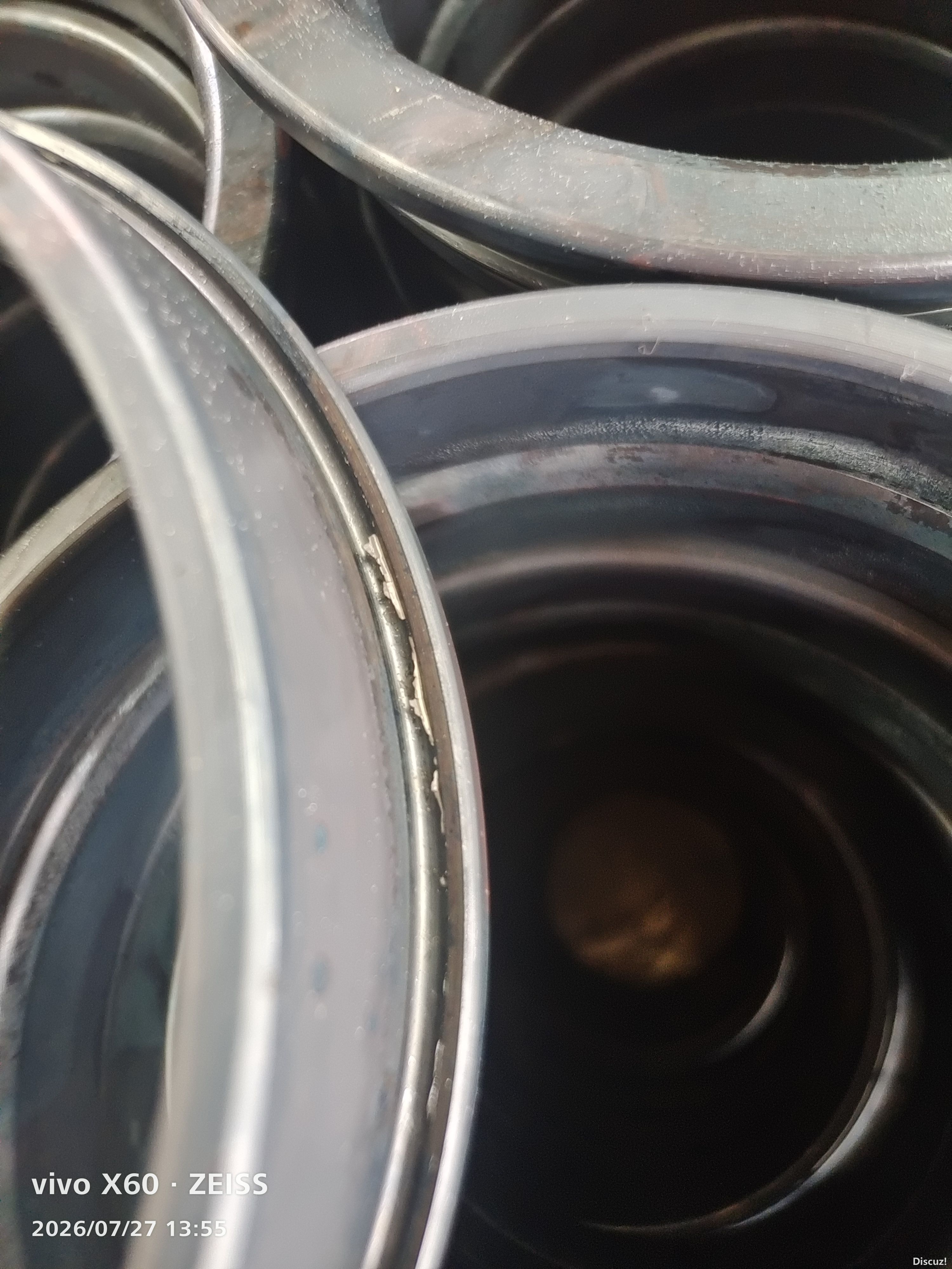

近期,我生产线加工的圆锥滚子轴承内圈近期部分产品油沟和挡边有曝皮现象,但是其余工作表面没有这种情况发生,现场有2条盐浴炉,同批次的产品在另外一条线上加工,无此情况,求助到底是哪个环节出现了问题,请教各位高工指点

工件的脱贫
碳0.03MM,属于工艺的正常范围

贫碳了还是要注意下了,加剧恶化就麻烦了

你这是脱皮了,属于氧化一类。直径大的产品0.03mm贫碳合格,直径小的产品就不合格了。
