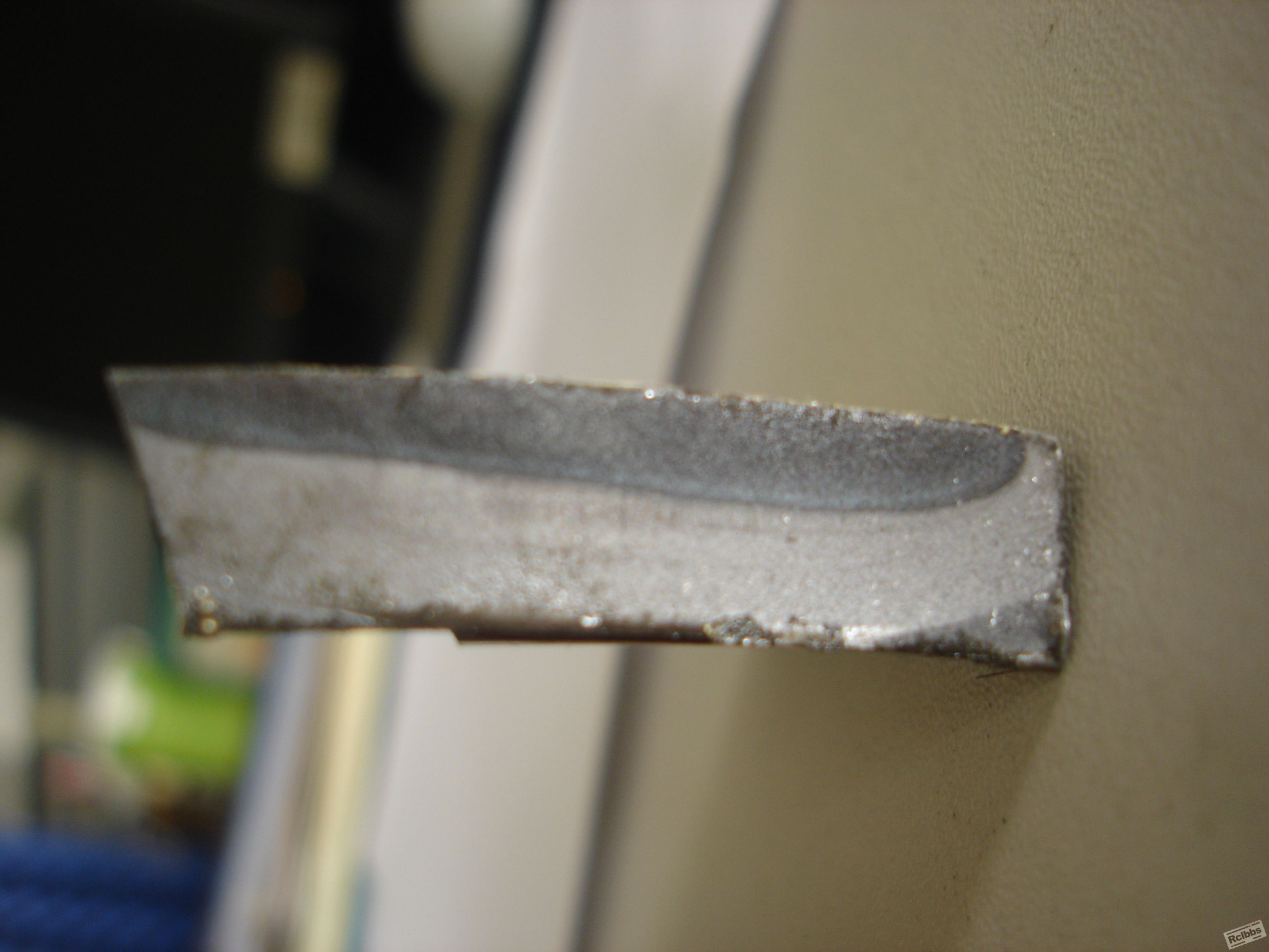

钢瓶经调制处理,疲劳次数9000多次(要求15000),疲劳裂纹在筒身段,钢瓶直径406mm,壁厚10mm,材质34CrMo4。疲劳裂纹断面有一半裂纹有氧化现象,请教这裂纹时原材料本身裂纹,还是淬火裂纹?

都用了那么多次了应该不是原材料缺陷吧

不妨先看一下金相组织如何。

从图片看,有一部分出现了氧化,可以推断钢瓶在投入使用以前,裂纹已经存在,此氧化色是在加热或者淬火冷却过程中产生的。

做一个金相式样出来看看,这样怎么判定呢??

先做金相研究下。这样看不太好分析
