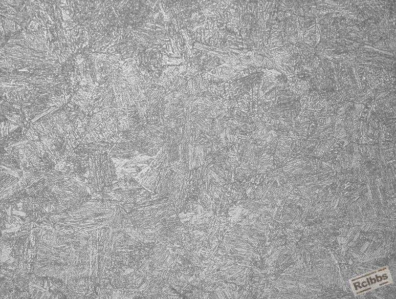

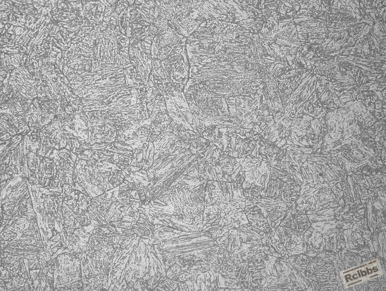

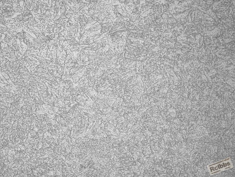

各位专家,请帮忙看一下原奥氏体晶粒度等级是多少??
淬火+回火
 楼主| 发表于 2010-7-30 08:26:55 | 显示全部楼层
忘记说了 ,,照片是500倍的
发表于 2010-7-30 08:44:42 | 显示全部楼层
楼主可以在显微镜下测量一下最大的马氏体针的 大小再去对比
 楼主| 发表于 2010-7-30 08:51:18 | 显示全部楼层
我现在手中没有资料,没有对比图谱,只要判定原奥氏体大于6级就可以满足标准了

看晶粒度要先退火,100X下看

可能有3-4级吧

可评5-6级,

测定时为什么要回火呢,直接制作淬火状态下的金相,不是更容易看出。

这是7级。马氏体法。

应该7级左右

图3隐约能看出晶粒,用直线法约5-7个晶粒(500×),按标准中的公式计算后约25-35个晶粒(100×),
即6-7级

7级。。。。。。

主要是放大倍数,图上没有标尺,如果单看数码照片很难评判准确。

8级,你应该把标尺弄出来。

我认为是7级 你可以比较旧的标准  DIN50 601

我个人推算估计8级左右

应该是7到8级的样子

头两张图根本看不出有晶界,第3图有很多晶界还没有被侵蚀出来,这样得出的晶粒度不准。建议再做试样。
什么材料、工艺、侵蚀剂?

哪还有奥氏体呀,是条状马氏体
