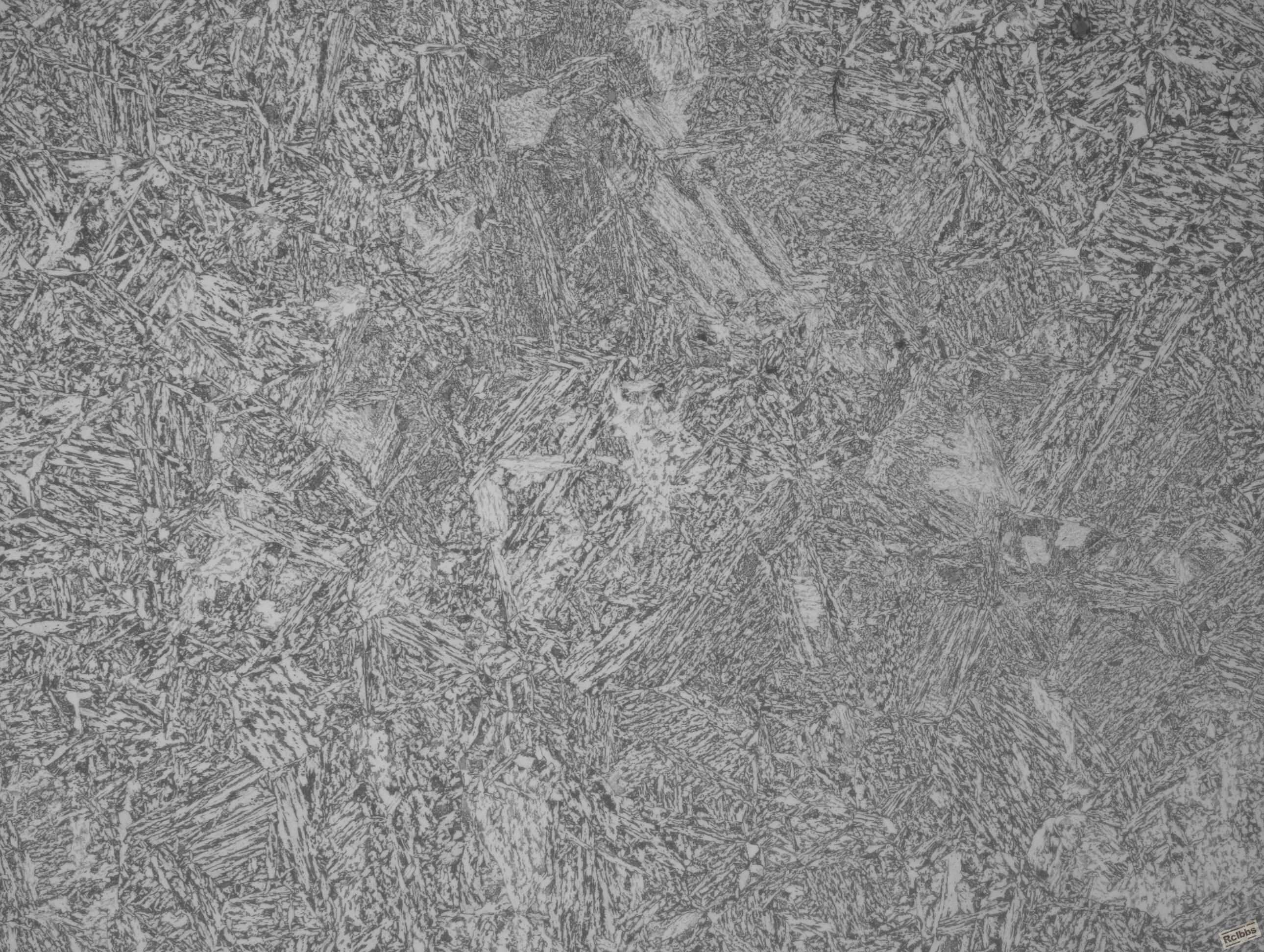

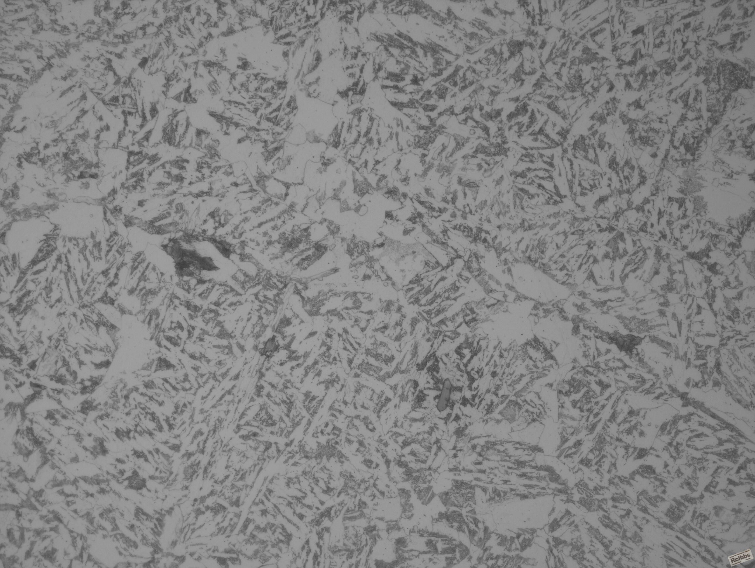

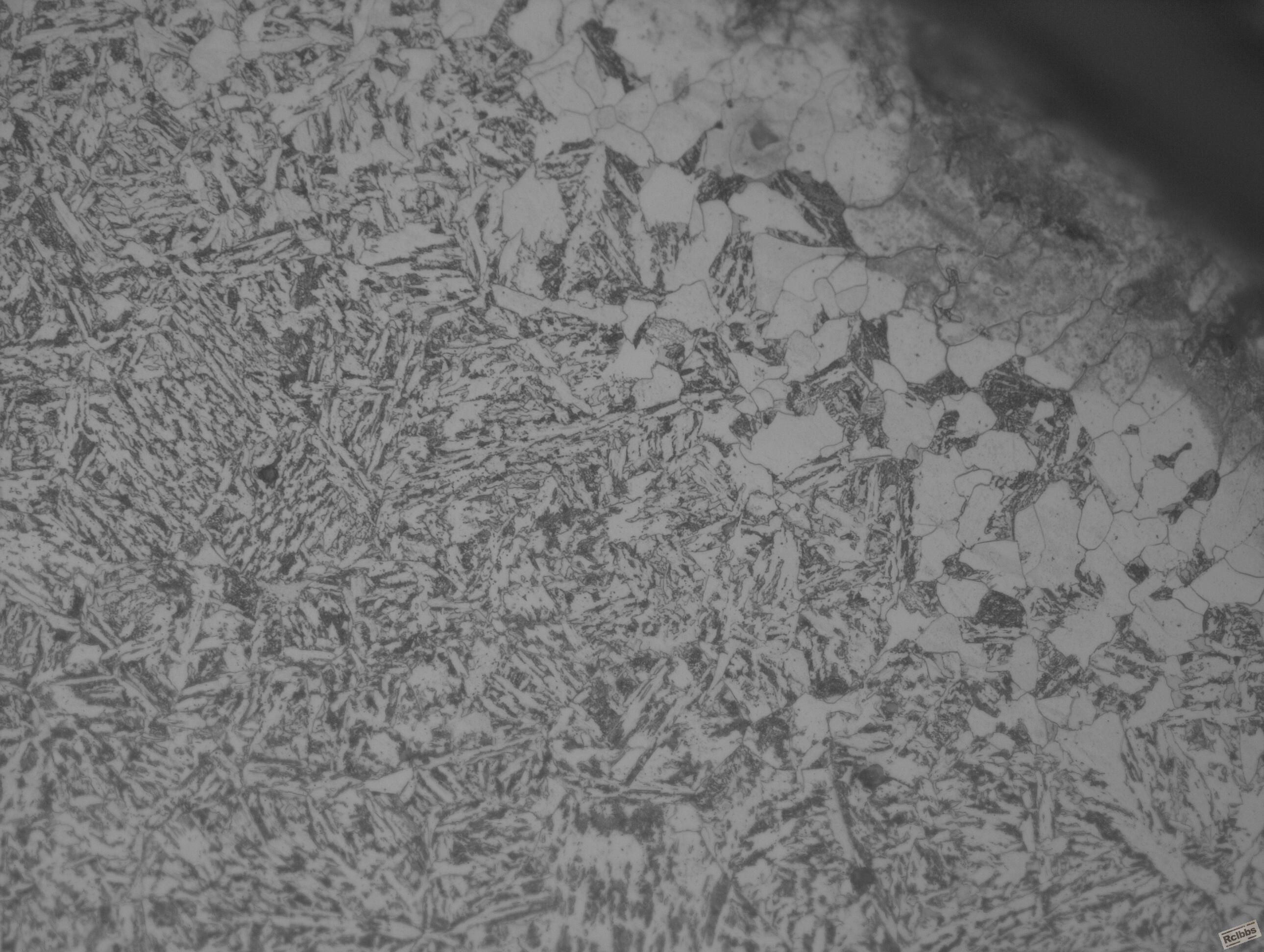

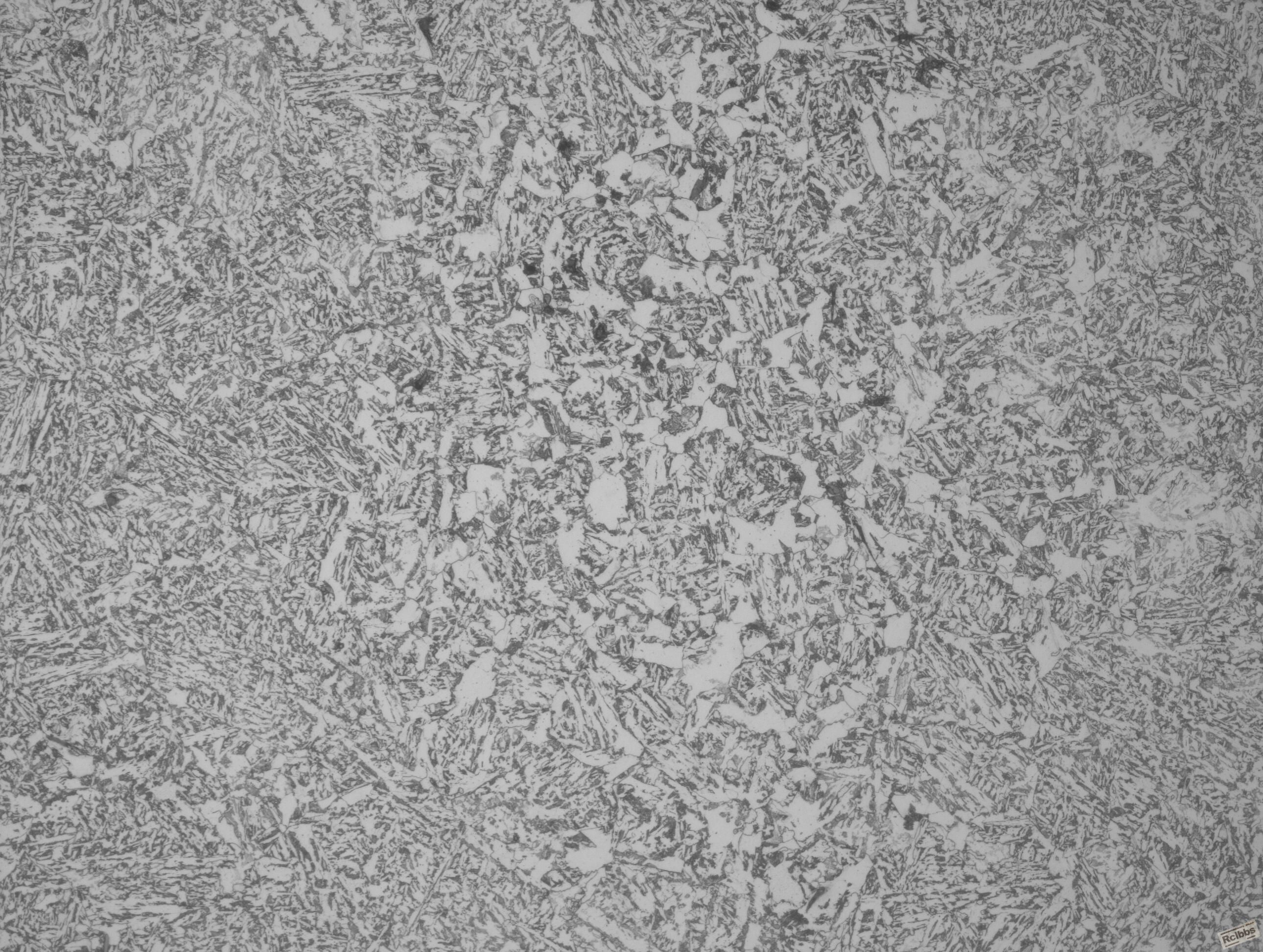

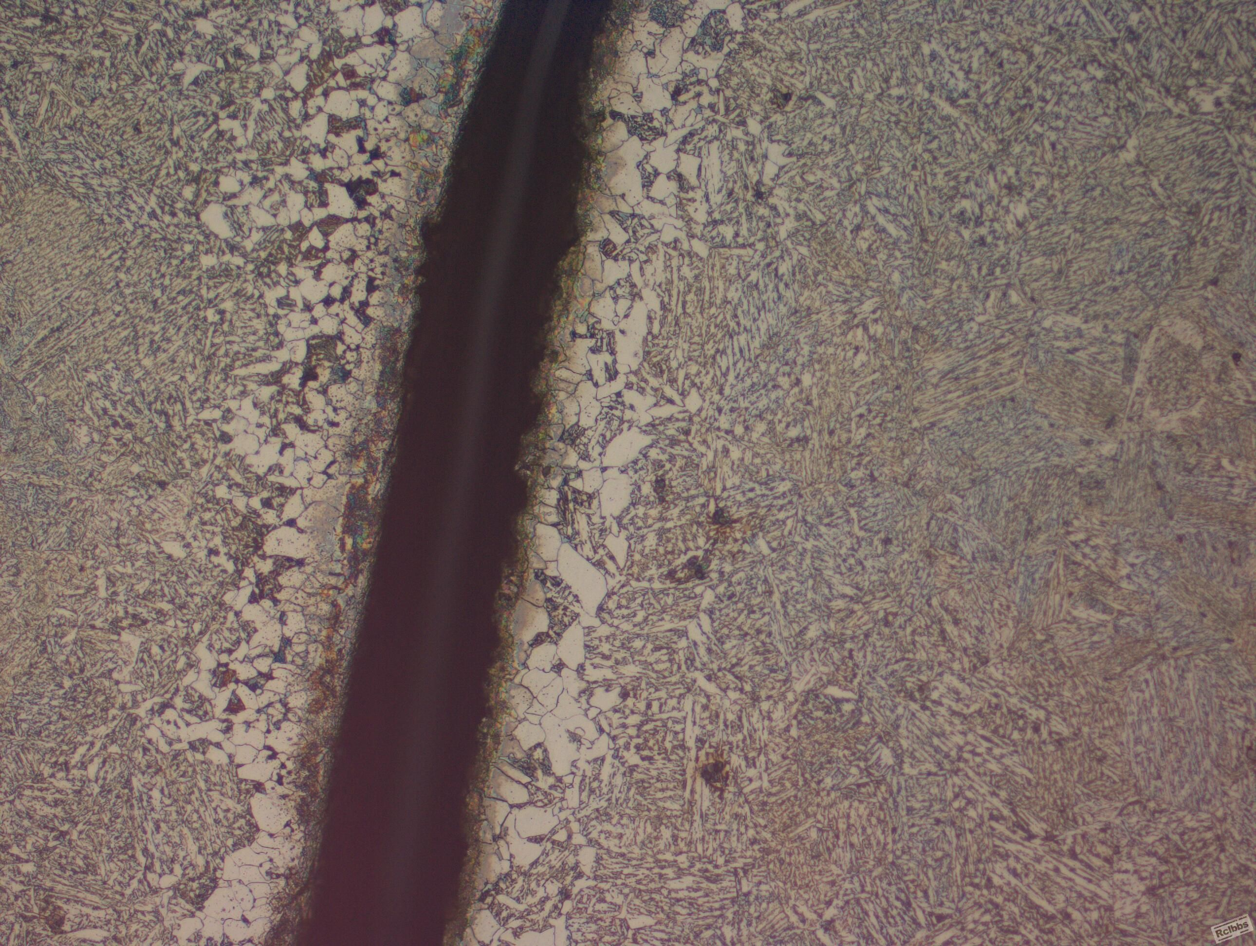

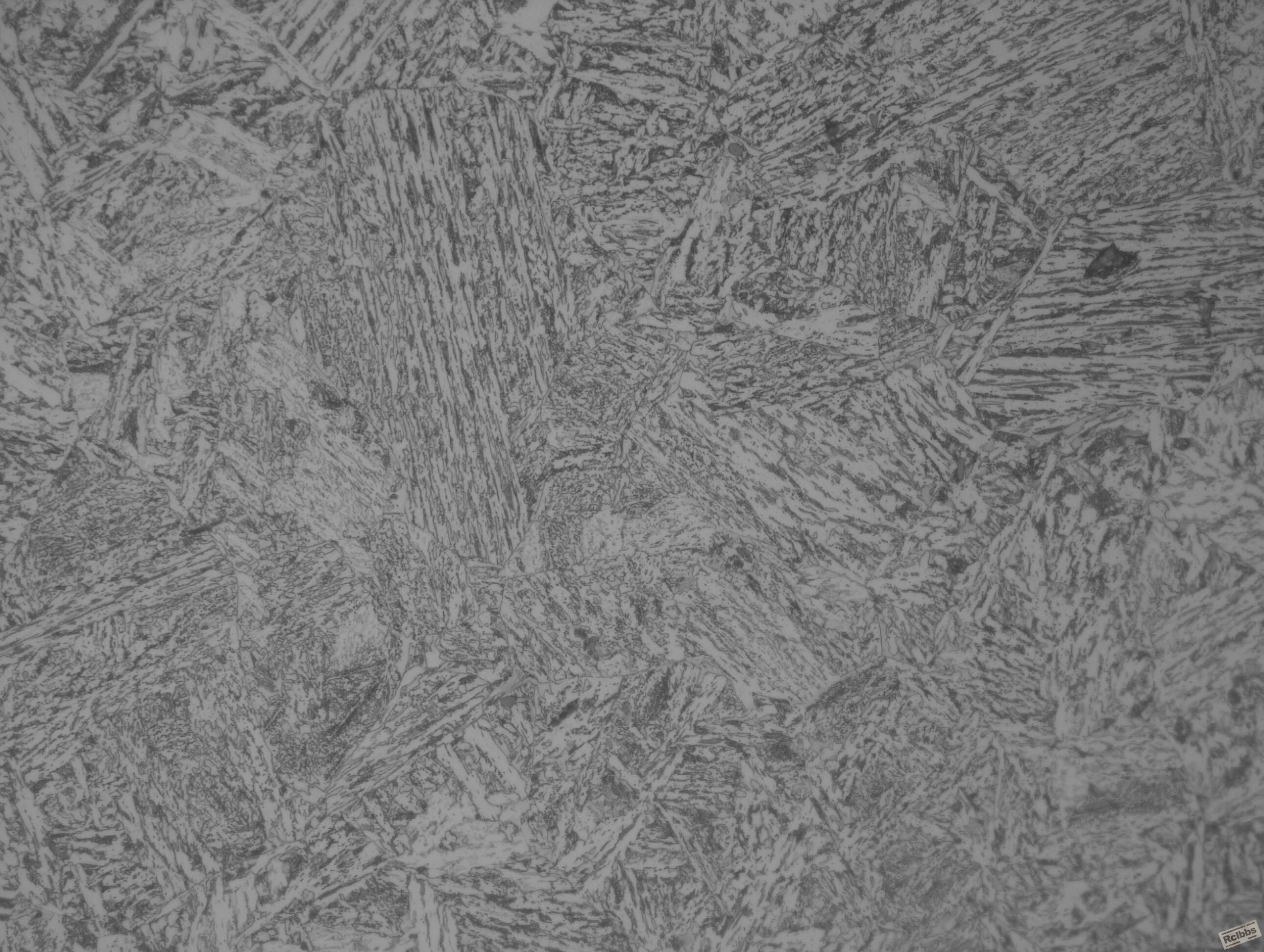

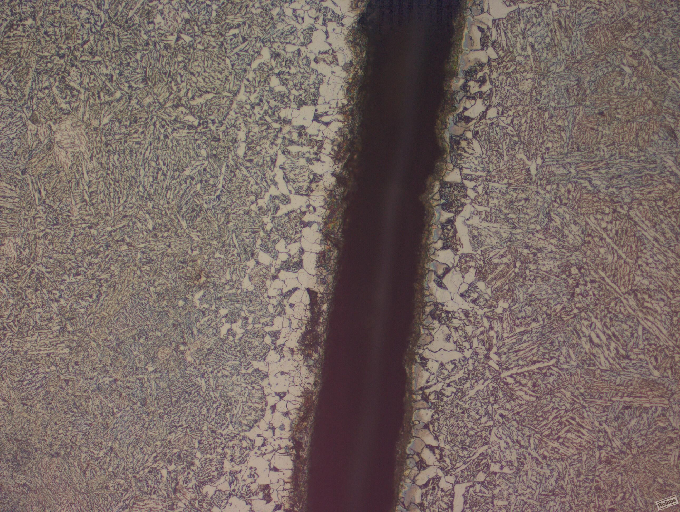

35CrMo调质过的组织,我咋看咋不像呢? 1X200.jpg 3X500.jpg 1x200.jpg 1X500.jpg 1x200.jpg 1x500.jpg 1x200.jpg 2x200.jpg 3x500.jpg
 楼主| 发表于 2010-7-30 14:24:02 | 显示全部楼层
这个是板条马氏体吗?是上贝氏体吗?是回火索氏体吗??是魏氏体吗??

    个人认为:原材料组织过热,存在铁素体魏氏组织。

首先表面存在脱碳情况。出现此类组织我感觉是不是回火温度不够,组织仍然保持马氏体的形态。

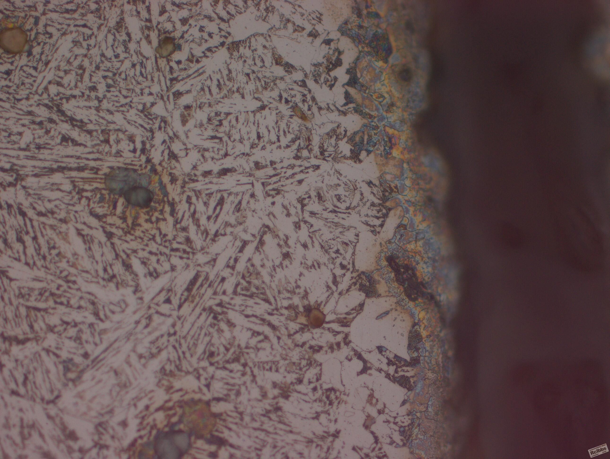

从上面那几张图看,表面有氧化,靠近基体位置存在严重脱碳,不清楚具体情况,初步分析可能是表面过烧;
从后面几张图看,存在魏氏组织,铁素体晶粒粗大,应该是加热温度过高所致。
最好能提供热处理工艺,否则不太好分析。
发表于 2010-7-30 20:19:27 | 显示全部楼层
淬火温度太高,或者温度不均匀,出现成分偏析。

从金相图片上看,索氏体呈马氏体形态分布,工件表层存在明显脱碳。
但是大家讨论的铁素体魏氏组织存在于表面脱碳层内吗?如果说淬火温度偏高,可以检测一下晶粒度。
第五张图片心部块状的铁素体存在有是为什么??

个人认为表层有严重脱碳 热处理过热出现魏氏体组织
发表于 2010-8-3 16:11:14 | 显示全部楼层
不必郁闷,根据图片分析,表面存在明显的脱贫碳和氧化现象,局部有魏氏组织,但不完全是,看第四张图,很明显的针状组织交叉分布,呈簇状分布,不太像魏氏组织。部分位置有块状的铁素体分布,说明温度不是很高。。。。

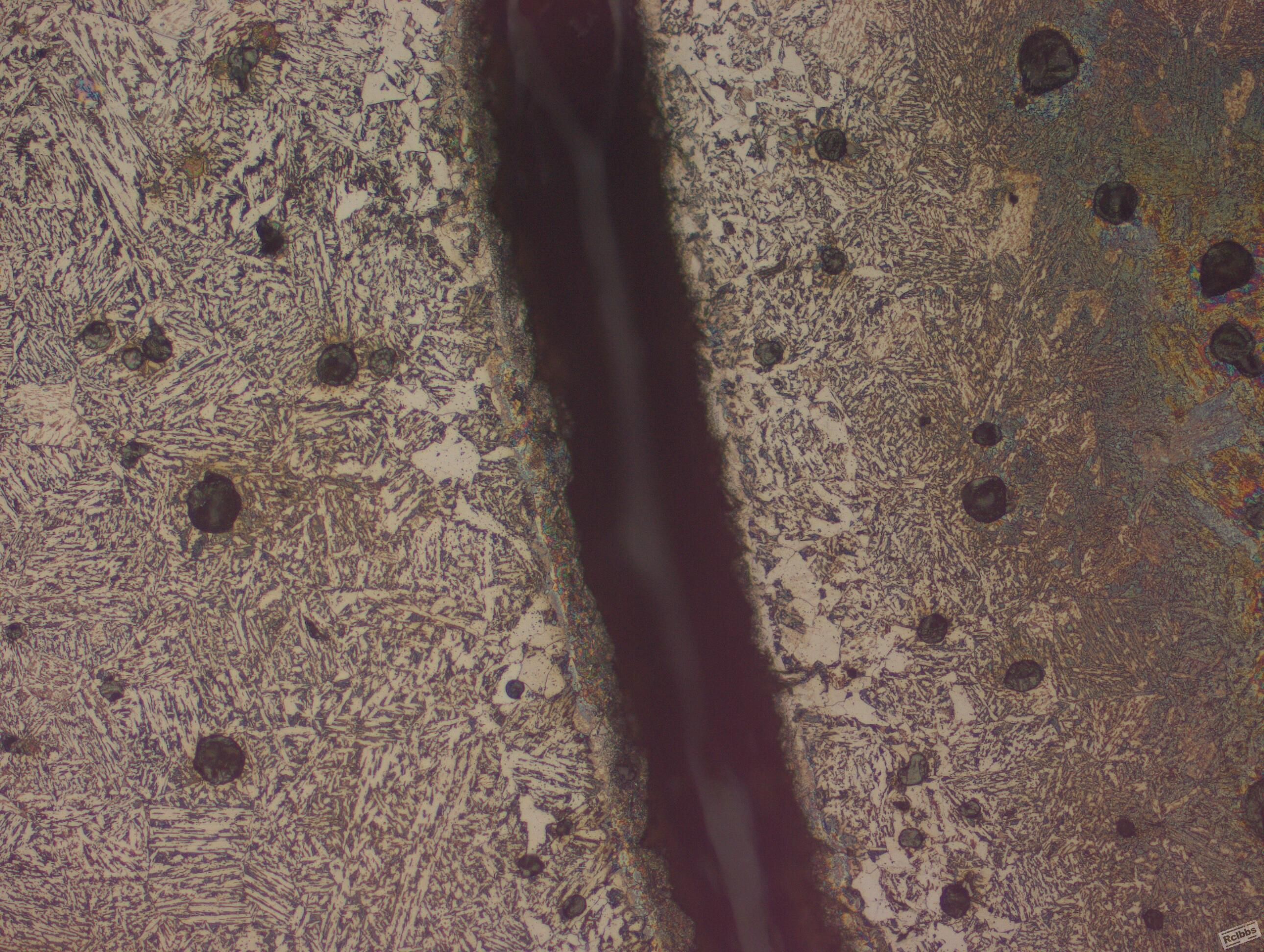

粒状贝氏体组织,脱碳部分是不是裂纹?如果是的话,那裂纹可能在淬火之前就存在.

表面脱碳现象,组织粗大

组织较粗大,有魏氏组织存在,主要组织可能是板条状马氏体

有魏氏组织吗?我只看到马氏体。裂纹表面有脱碳。

调质硬度多少?可能回火温度比较低,还有马氏体。裂纹是调质前的吧。

边缘由于过热造成脱碳层,内部为魏氏组织,因为加热温度高,冷去速度过快所致。

我在工作中也遇到过相似的组织,但我遇到的中心组织正常,表面组织像楼主的图片形貌,我给的结论是表面半脱碳

个人认为:1.坯料原是状态不良,存在偏析;2.调质时冷却过程没有控制好。
