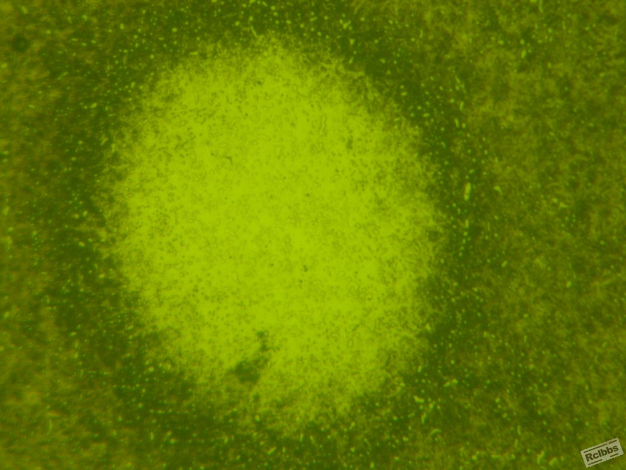

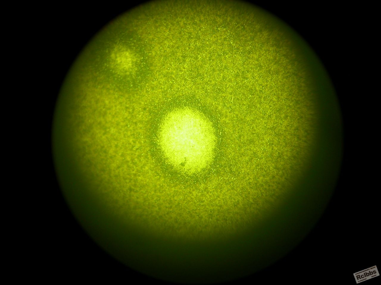

GCr15SiMn材料淬回火 深腐蚀后出现视场有未深腐蚀的亮点,500X观看疑似为珠光体,但不知道怎么出现这种情况,谢谢各位老师帮忙分析下。
[img][/img]
500X相机放大
500X相机放大
100X

发表于 2010-7-31 07:57:01 | 显示全部楼层
你制样有问题,腐蚀时要将试样浸没后不断晃动

 楼主| 发表于 2010-7-31 08:57:14 | 显示全部楼层
不对吧 ,我看的情况是在 距离工作面5mm发现的  是不是冷却不足引起的
签到天数: 1211 天
发表于 2010-7-31 09:40:21 | 显示全部楼层
线切割烧伤?
发表于 2010-7-31 12:28:19 | 显示全部楼层
重新制样试一下,说不定你会改变看法

 楼主| 发表于 2010-8-2 07:38:21 | 显示全部楼层
回复 4# zHANG_999567
   惊醒!!!
我以前是直接用砂轮磨,现在用线切割后直接用240#砂纸,好像是你说的这种情况最符合,我以前用砂轮磨得就没发现这种情况。。谢谢了
发表于 2010-8-2 11:13:51 | 显示全部楼层
是制样问题。从新做一下式样就没有了。
发表于 2010-8-2 14:56:48 | 显示全部楼层
同意四楼的意见线切割烧伤样子,我想是在线切割时候没有很好的冷却处理才出现这样的现象。不妨重做一个试试看是否有这样状况

发表于 2010-8-4 08:10:40 | 显示全部楼层
看外观情况,多为电击伤,中间耐腐蚀,边缘有高温回火。

发表于 2010-8-19 21:55:53 | 显示全部楼层
是线切割造成的,线切割后要磨下0.20—0.50mm
