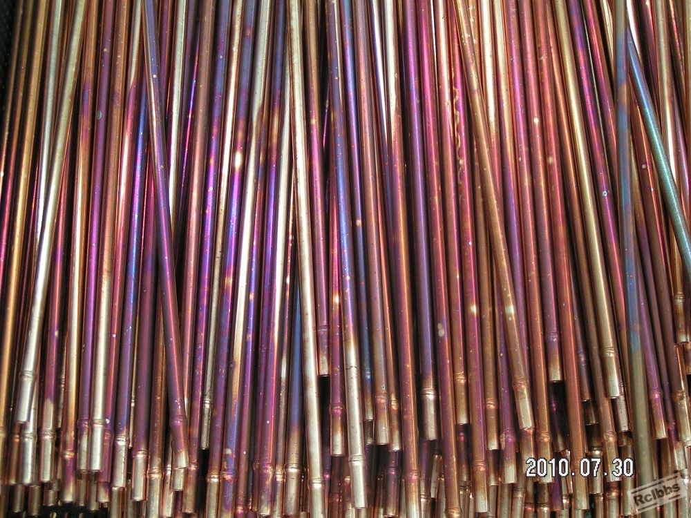

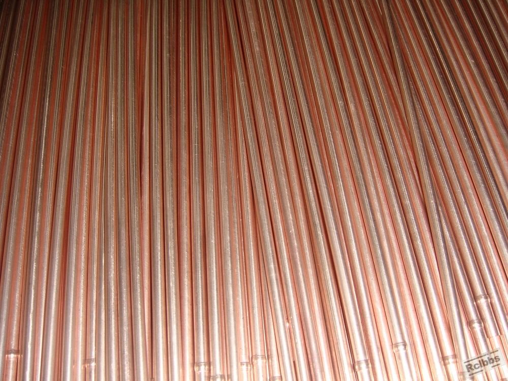

紫铜管退火出炉时是光亮的,表面很好,但是出炉后约二个小时表面就会出现严重氧化。用得是连续式的网带退火炉,保护气氛是氮气(液氮)加微量的氢气(1%——4%),氢气是用氨分解得到的。出炉后铜管的温度40左右。
请大家帮忙分析一下。谢谢了!
出炉后两小时
出炉后两小时
刚出炉
刚出炉

看图片,铜管温度还是有点高。

我们也出现过这情况,但出炉后及时清洗就没问题了,原因可能是铜管的出炉温度可能还是高点,再加上存放环境的问题造成的
发表于 2011-1-11 13:53:40 | 显示全部楼层
主要是氢气含量偏高造成
发表于 2011-1-14 22:03:49 | 显示全部楼层
应该是温度偏高
发表于 2011-4-27 11:13:42 | 显示全部楼层
出炉估计不是40度 的吧    铜出炉130度才会出现这个现象 的哦   你在查查看
