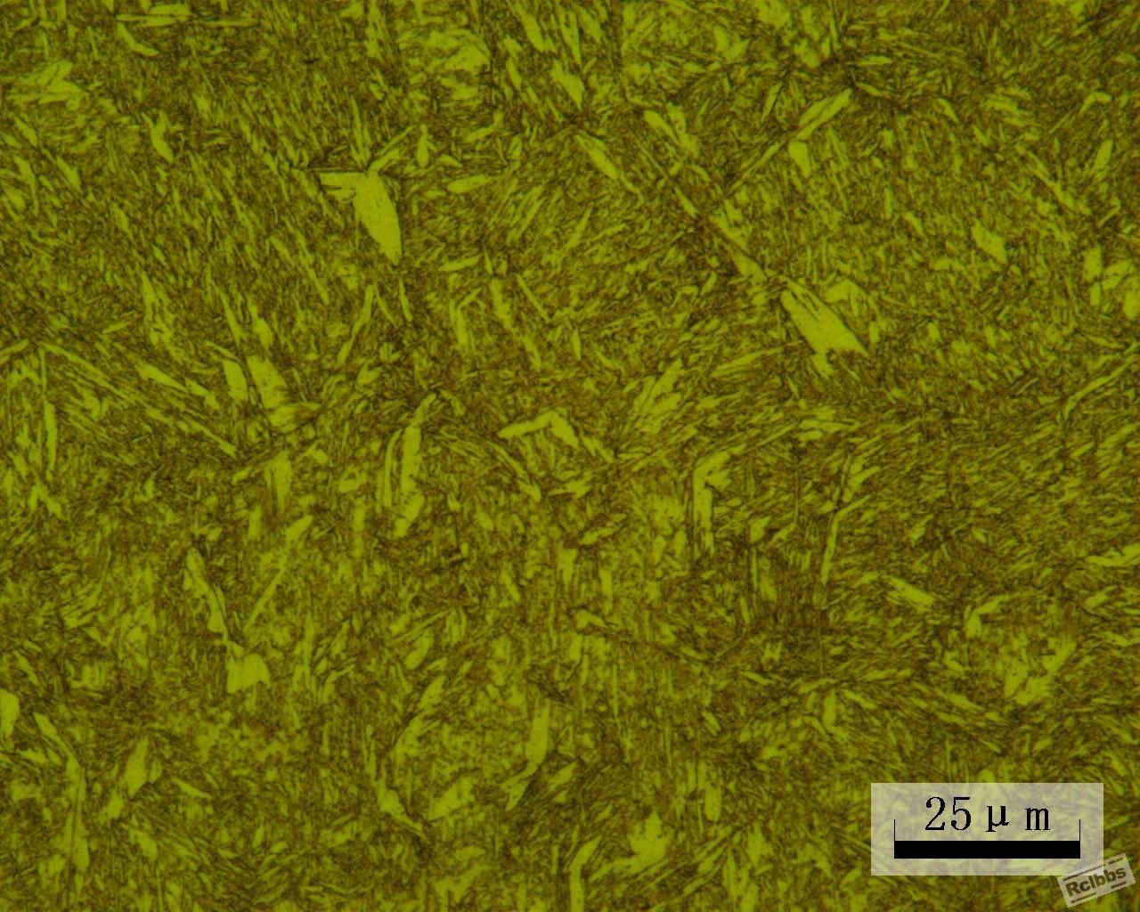

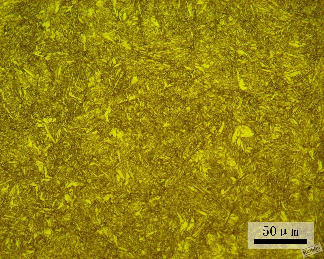

高Co,Ni高强度钢480度回火5h后组织,回火屈氏体?白色条状是什么呢?
发表于 2010-8-2 19:41:47 | 显示全部楼层
应该是铁素体
发表于 2010-8-3 16:01:12 | 显示全部楼层
呈针状,看起来像残余奥氏体。。。
发表于 2010-8-3 17:12:32 | 显示全部楼层
说下具体成份,说下成体HV。 给你下判断。可能是合金M。
签到天数: 79 天
发表于 2010-8-4 10:13:42 | 显示全部楼层
感觉像是回火马氏体+残余奥氏体。
发表于 2010-8-4 11:25:25 | 显示全部楼层
Tempered Matensite. Maybe it is not ferrite.
Etch long time if you want to see ferrite. It is my experience.
发表于 2010-8-4 11:41:54 | 显示全部楼层
我个人认为是残余奥氏体
发表于 2010-8-4 16:09:37 | 显示全部楼层
请楼主把热处理工艺说明,技术硬度值要求,出现问题说明,材料的牌号
初步看图片组织还是可以的
签到天数: 21 天
发表于 2010-8-4 16:42:17 | 显示全部楼层
回火S+少量F
 楼主| 发表于 2010-8-4 17:15:45 | 显示全部楼层
回复 8# 紫琅人
    没有什么问题,只是对组织不太清楚,成分Co13Ni11Cr3Mo2,工艺为885保温1h空冷然后480保温5h空冷,HRC在60左右,电镜下看白色条状是看不出有明显碳化物析出,当然倍数更高可能看得到,其他地方基本能确定是回火马氏体加间歇出析出小块状渗碳体,关键是白色条状不确定是啥?奥氏体能有这么多?回火马氏体的话能有这么大尺寸?
签到天数: 1505 天
发表于 2010-8-4 19:32:48 | 显示全部楼层
那些白色条应为回火贝氏体;
呈现白色块状可能是屈氏体的高温回火态------回火索氏体.
个人见解,供参考.
发表于 2010-8-5 20:20:59 | 显示全部楼层
从照片上来看,大部分是保持马氏体位相的回火索氏体,少量呈白色块状的是铁素体。
望指正。
签到天数: 7 天
发表于 2010-8-9 08:35:36 | 显示全部楼层
回火480度后还能看到残奥??
发表于 2010-8-9 19:07:56 | 显示全部楼层
可以考虑打下该相的显微硬度。我感觉是残余奥氏体的可能性较大。
发表于 2010-8-9 20:56:06 | 显示全部楼层
看起来像回火马氏体,硬度也说明这是马氏体。480度回火温度较低,因此硬度下降不多。
参与人数 1贡献值 -999 收起 理由
stove -999 账号安全问题
发表于 2010-8-9 22:06:42 | 显示全部楼层
就该是回火马氏体加块状铁素体组织。
签到天数: 9 天
发表于 2010-8-9 22:11:16 | 显示全部楼层
请先明确是什么材质。
发表于 2010-8-9 23:35:22 | 显示全部楼层
应该是保持马氏体位相的回火索氏体+铁素体
签到天数: 301 天
发表于 2010-9-3 16:45:18 | 显示全部楼层
同意上楼的观点
发表于 2010-9-3 20:56:48 | 显示全部楼层
有条件的话,再放大后仔细观察一下,如果白色组织上无任何产物,可能是铁素体,若白色组织上有极细的分解产物,可能就不是铁素体了。当然,若能结合硬度及热处理工艺情况,则更能判定其组织了。
