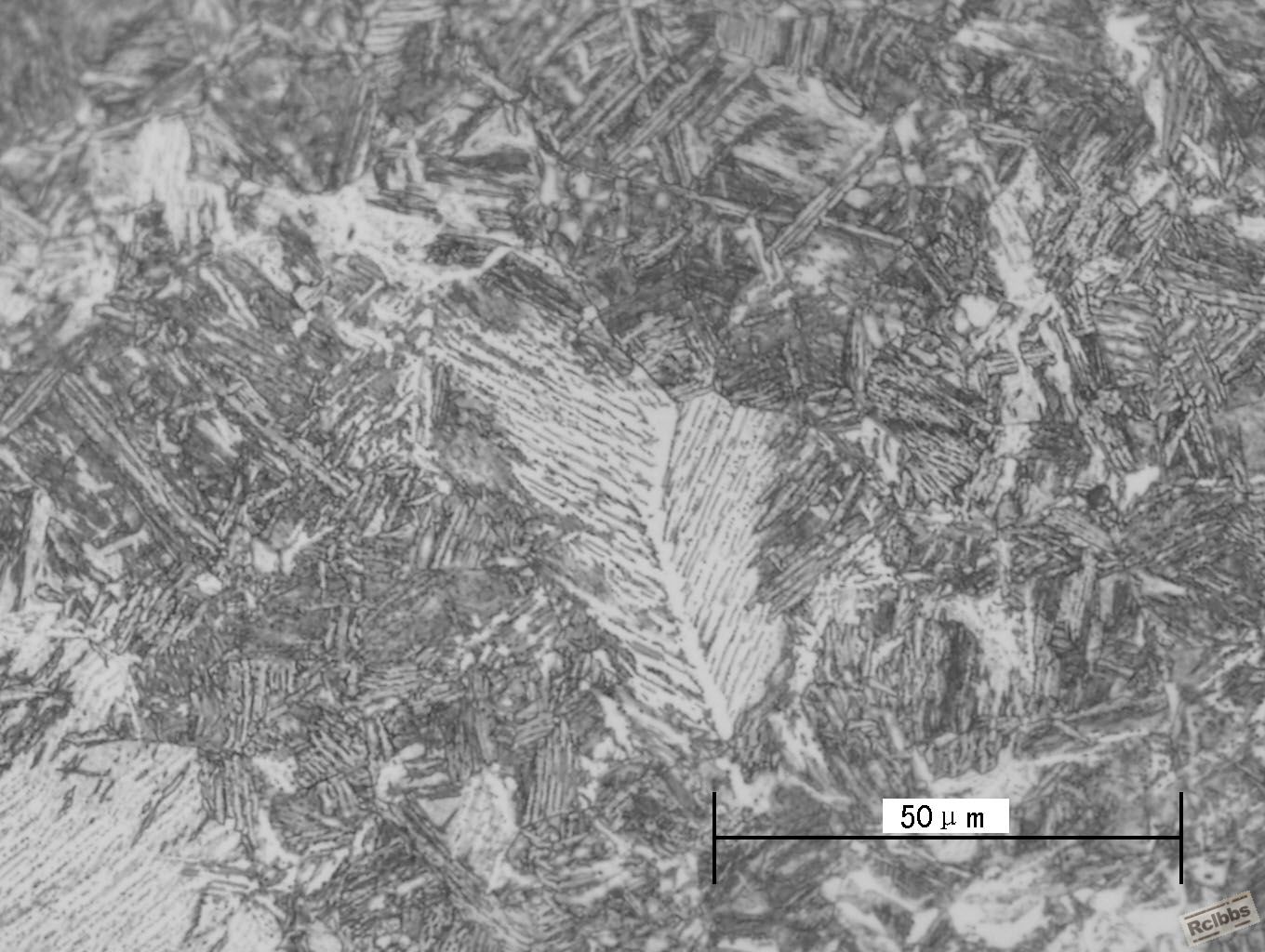

材料:20Cr渗碳淬火(过渡区)
显微镜:奥林巴斯G71
放大倍率:1000X
上贝氏体1000X
上贝氏体1000X

好漂亮.请问楼主为什么过渡区容易出现上贝氏体呢.
会不会出现托氏体?

表面是针状马氏体+残留奥氏体,内部是粒状贝氏体,过渡区是含碳量逐渐变化的区域,会有各种组织出现。
靠近表面的地方有下贝氏体,托氏体没有发现。

冷却采用的是气冷方式还是油淬,,若采用油淬,应获得表面是针状马氏体+残留奥氏体,若冷速过缓,将发生触及到贝氏体转变线,发生此类转变

典型的上贝,如能将不同倍数的下贝,粒贝组织图片与其放在一起,可极大地方便大家学习

为什么有的照片上会有一条线 然后标注多少微米  那代表什么意思  新手 提问

这个拍的是中心部位吧
有较多量的马氏体和少量的粒状贝氏体
发表于 2010-12-29 11:21:16 | 显示全部楼层
奥林巴斯的1000X边缘弯曲还是比较明显的,不过照片依然很漂亮

请问这张图片中,除了上B,还有什么组织

图片的上面是不是有板条马氏体???

应该还有马氏体和少量下贝氏体吧?

羽毛状贝氏体 旁边的那些条状黑色组织是什么组织?

    图片的比例尺,可以做参考修订图片的倍率。(电子版照片放大或缩小,实际倍率随之变化)
