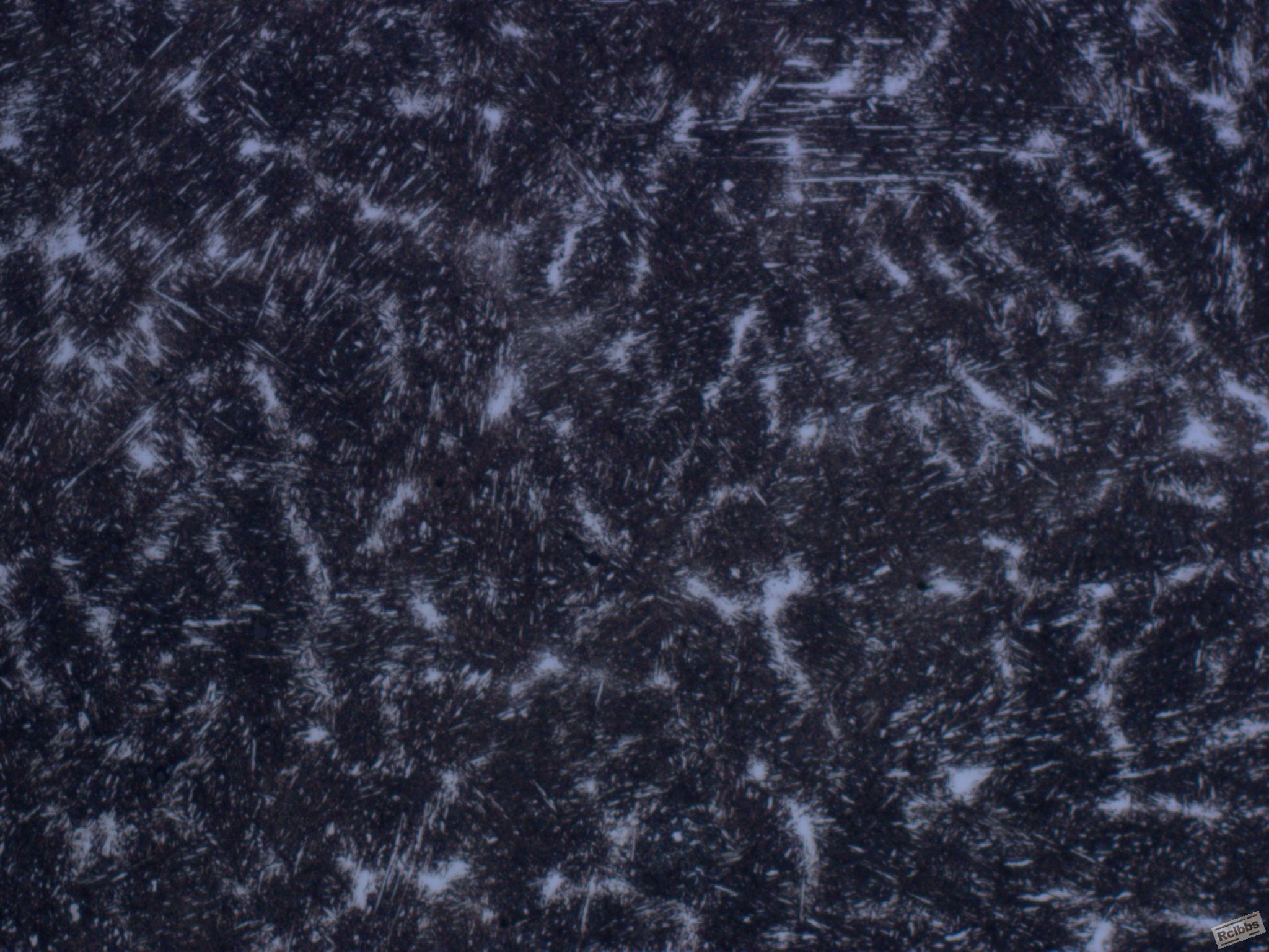

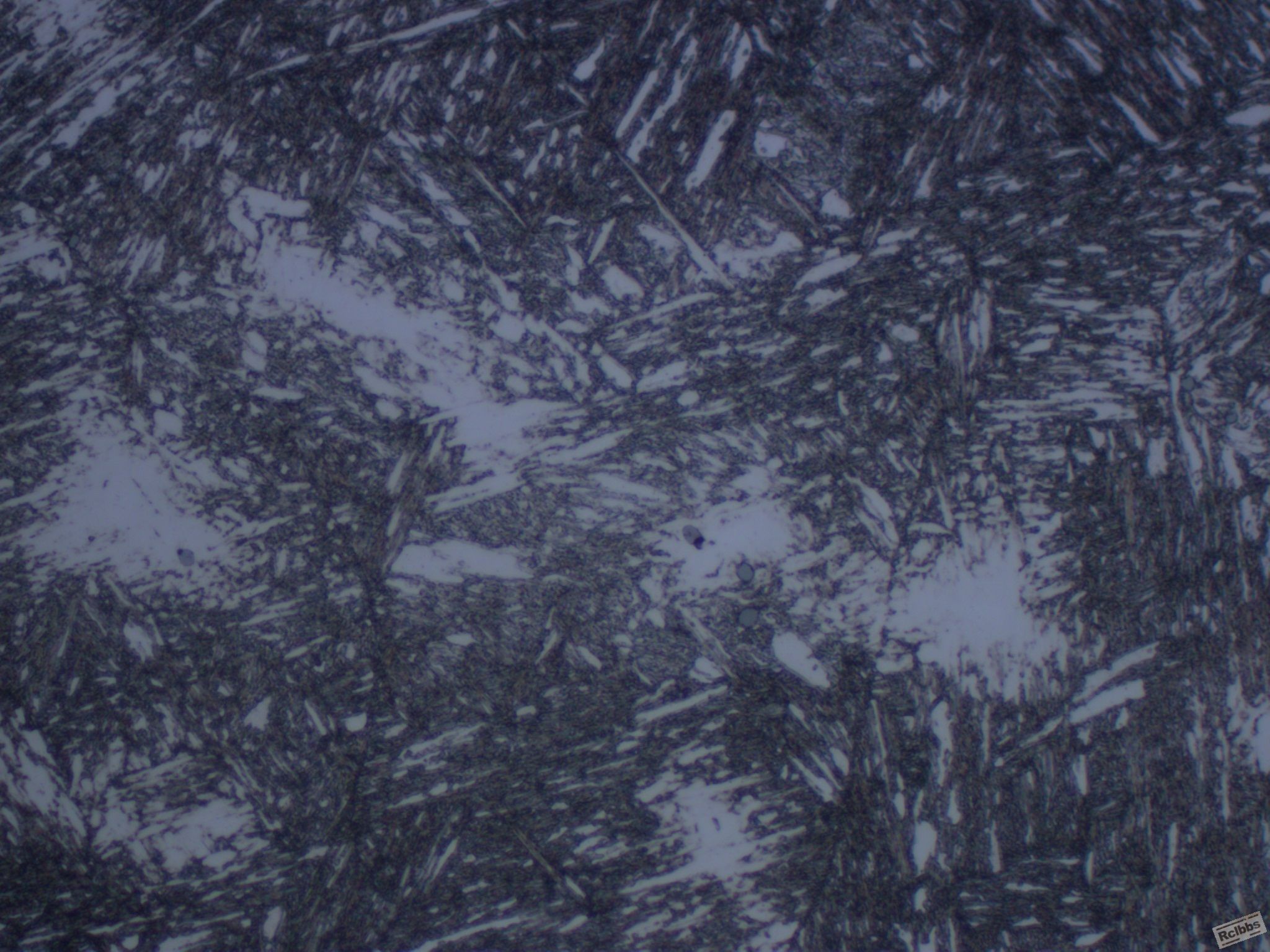

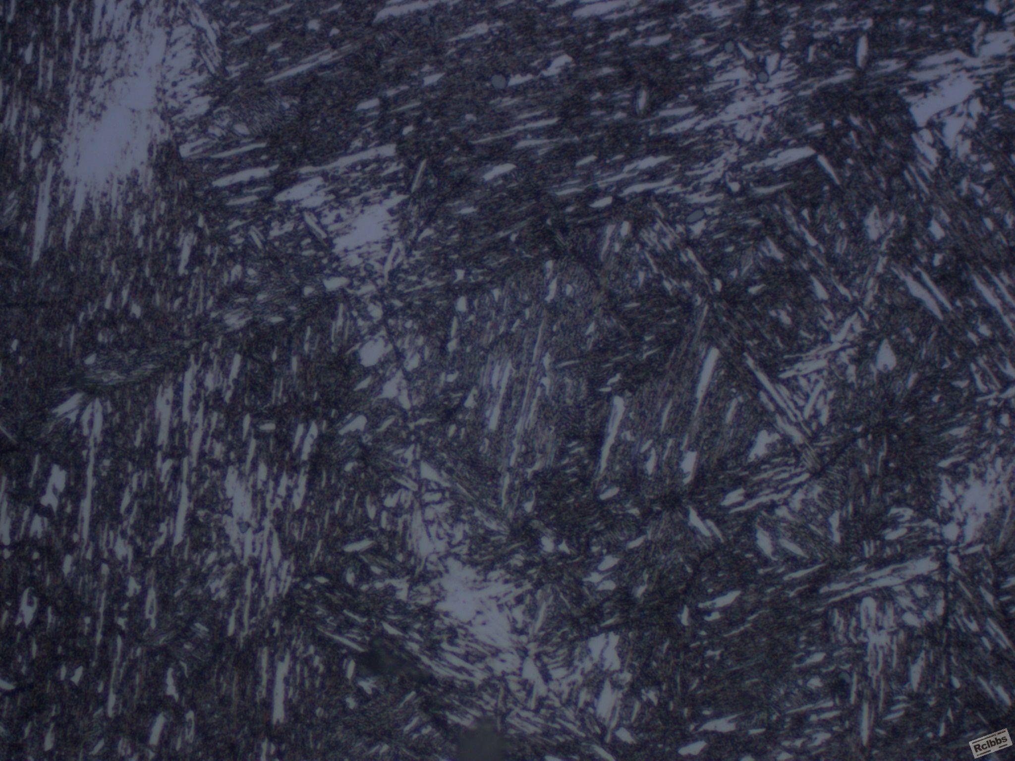

以下是ZG06Cr13Ni4Mo的金相组织,请问大侠们这组织正常吗?还有这是些什么组织?,热处理工艺:1040℃淬火(空冷)+620℃回火,热处理后力学性能满足要求
100×
100×
500×-1
500×-1
500×-2
500×-2

从组织形态看,此钢淬火后即使经620度的高温回火,其显微组织依然是回火低碳马氏体,板条状特征及位向明显,100倍下看,铸态偏析并未因热处理而完全消除。
