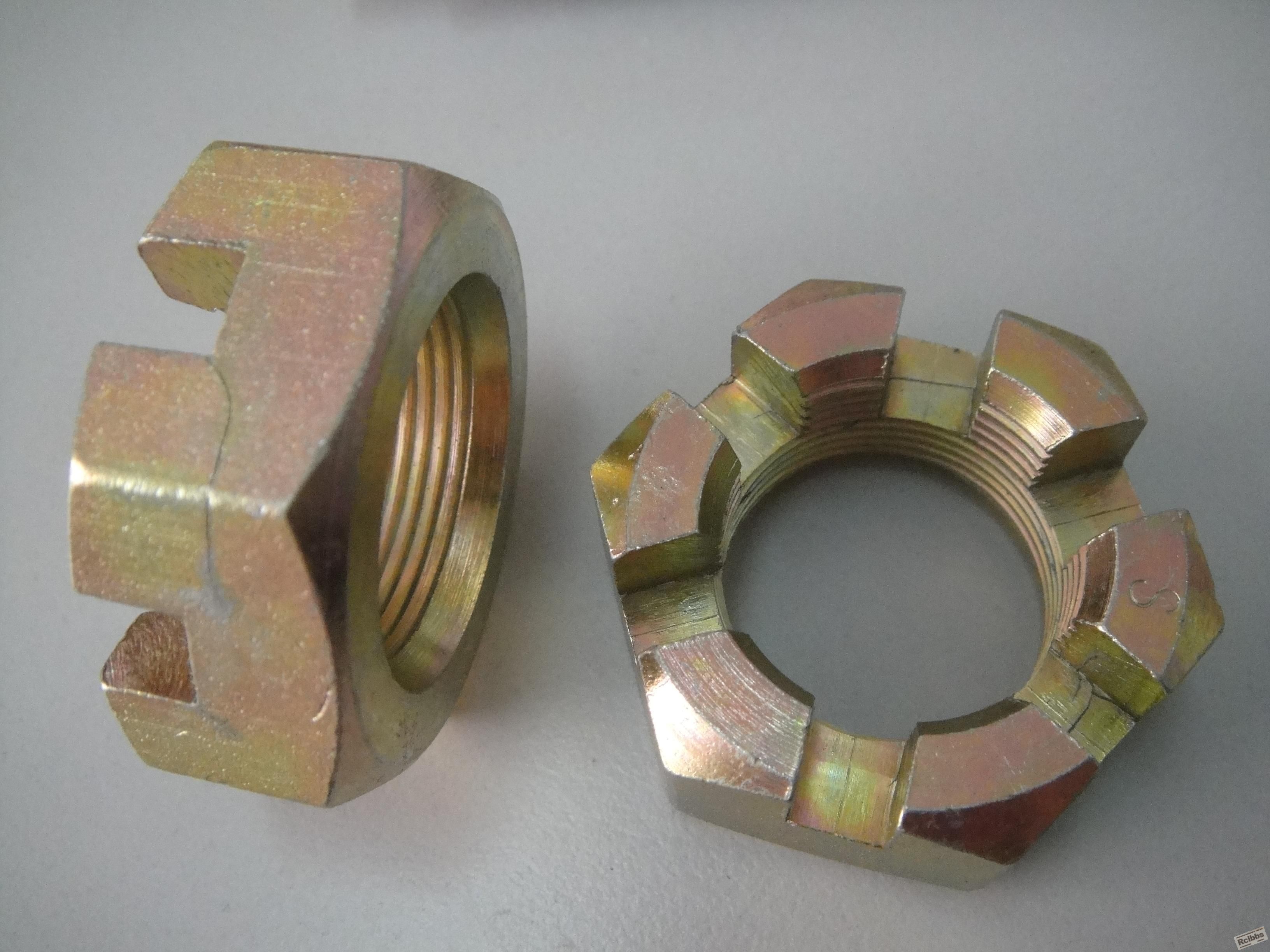

1.宏观观察:裂纹呈人字形,裂源指向人字形头部,此部位正处螺母开槽口尖角处,宏观初步判断其可能因槽口尖角处应力易集中而产生的淬火裂纹;

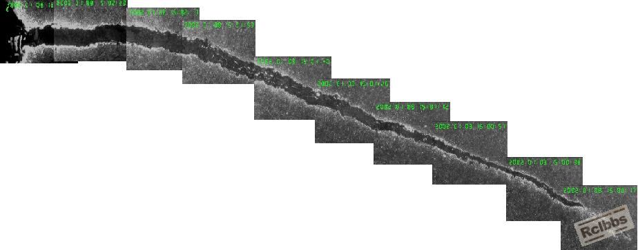

2.剖开显微观察:
   第1取样面(距表层1MM):人字形裂纹,主裂纹两侧氧化脱碳,尾部出现次生小裂纹,呈锯齿状,沿晶分布,两侧无氧化脱碳现象;
   第2次取样面(距表层4MM):只呈现单条主裂纹,深达4.75MM,起始处宽度0.15MM,两侧脱碳,并附有氧化物,尾部呈圆秃无锋状,显微组织回火S,1级;
3.据以上观察分析:
  工件呈现两种裂纹形态,1.人字形主裂纹:热处理前产生;2.次生裂纹:淬火裂纹;
  其形成过程:首先工件产生已知裂纹,经热处理加工后由于热应力,而使其扩展在尾部形成新裂纹---淬火裂纹;
4.结论:综上所述个人认为此裂纹为锻造过程产生;

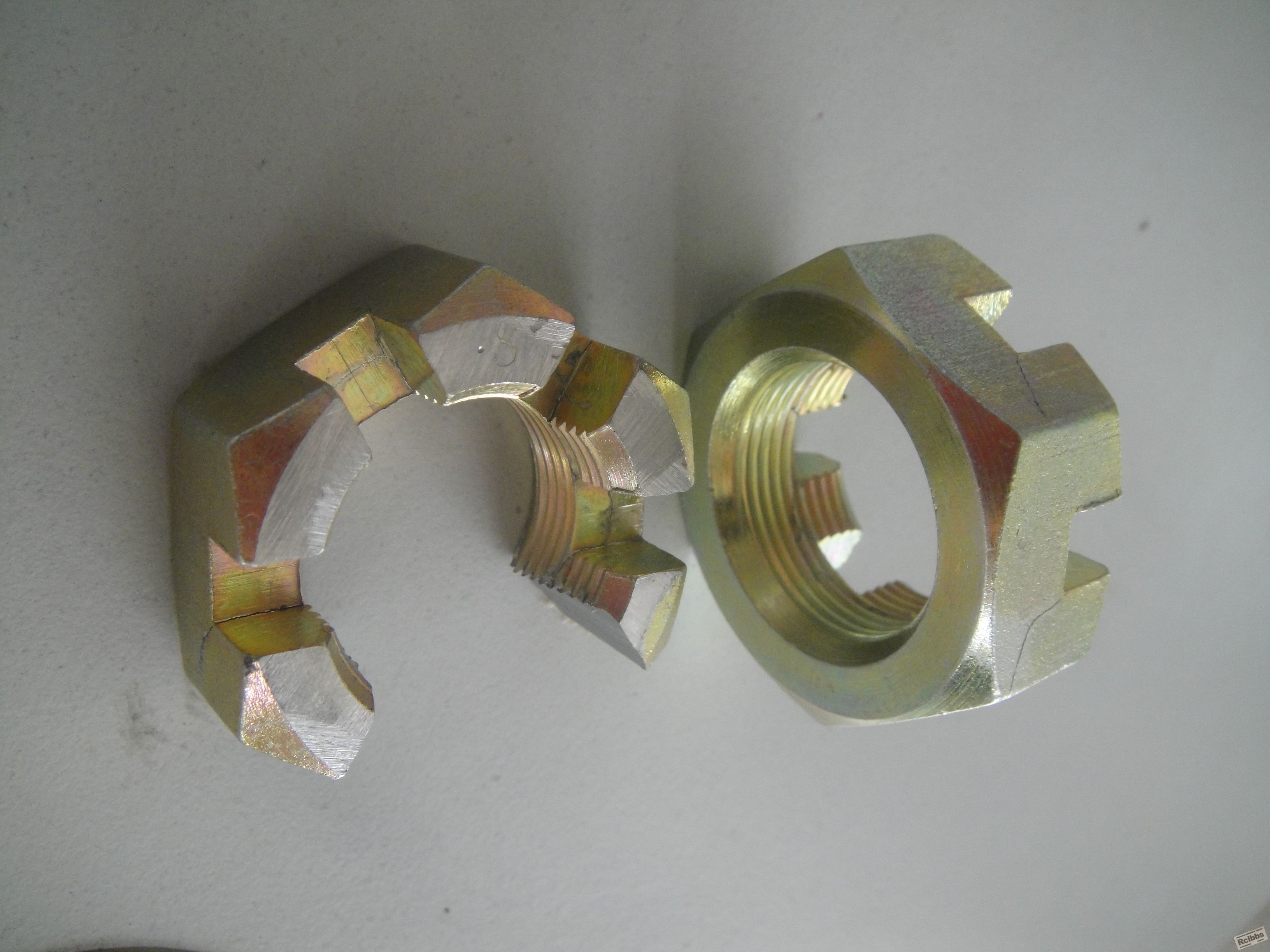

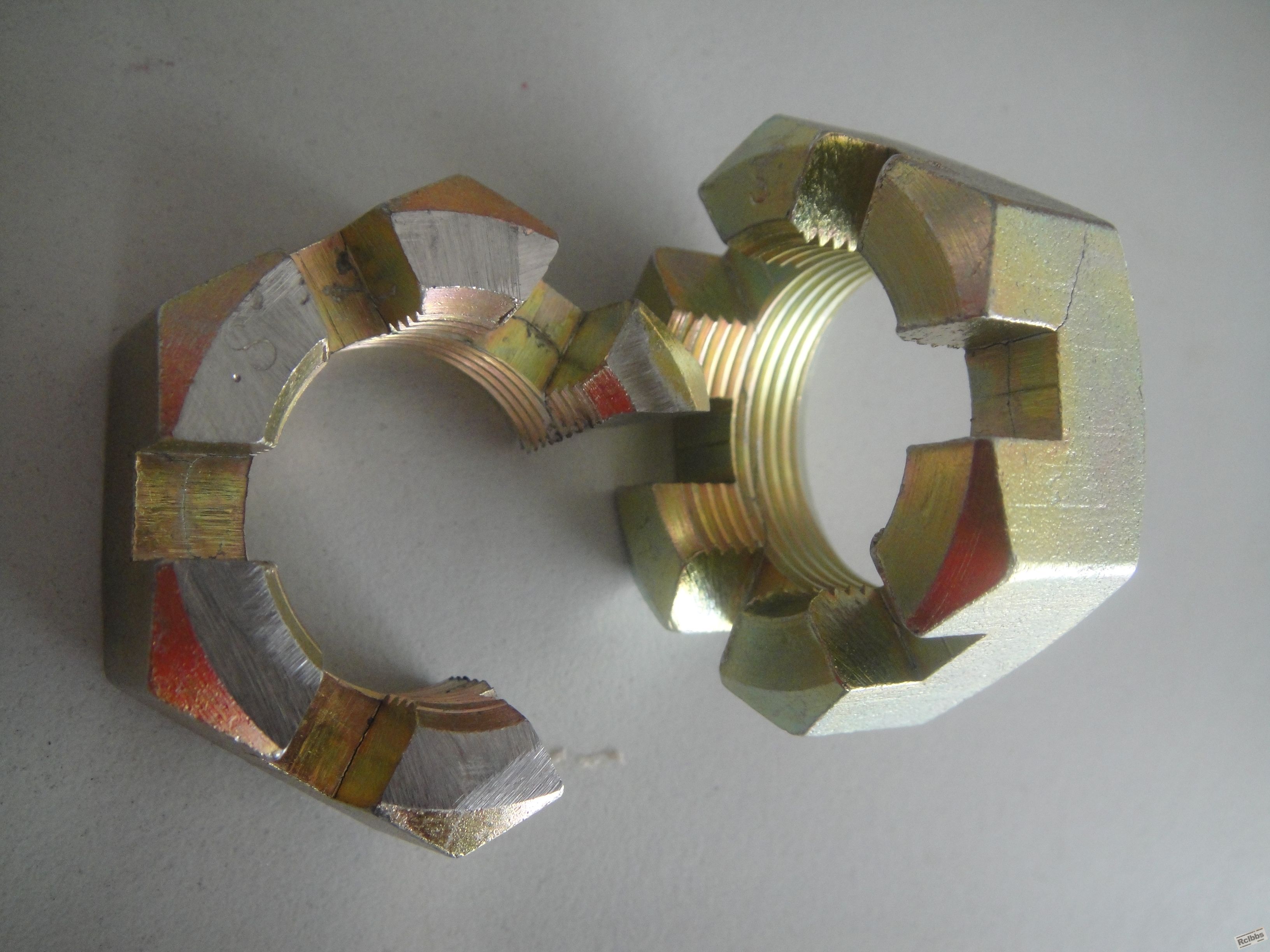

此工件锻造,热处理都属外协加工,因此锻造加工户对以上我分析结果不认可,其认为此裂纹属热处理淬火裂纹,为使其有说服力,重新剖开3只工件,图片顺序如下:

发表于 2010-8-4 21:32:22 | 显示全部楼层
从图中裂隙两面的表层可见到明显脱碳现象。充分说明该裂纹至少产生于淬火加热工序之前,这种只发生在工件外表面的高温氧化脱碳机制,出现在了裂纹的两个面上这就表明该处还未等到淬火早已经与大气相通了。

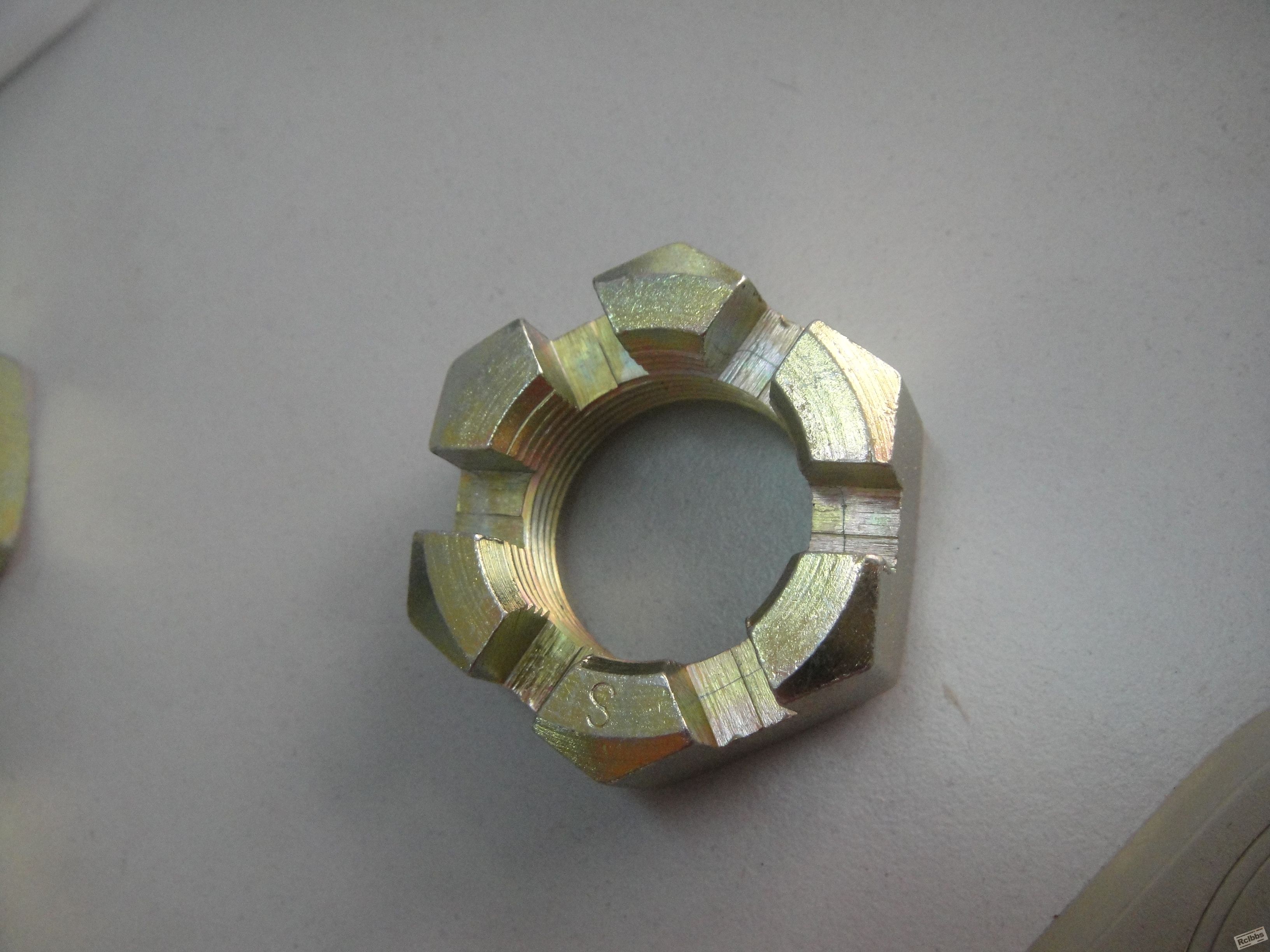

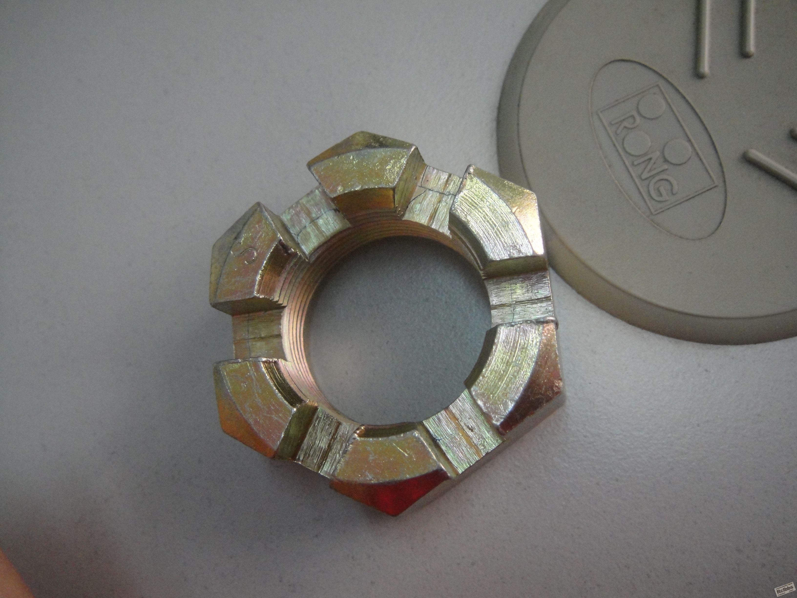

 楼主| 发表于 2010-8-5 07:58:51 | 显示全部楼层
传实物图两张

发表于 2010-8-5 08:14:38 | 显示全部楼层
裂纹周边有明显的脱碳,同意二楼,热处理前裂纹

发表于 2010-8-5 17:01:49 | 显示全部楼层
这样的脱碳并不严重,在回火时也有可能产生,如果是淬火加热前存在裂纹,一是不太可能这么巧都在尖角处,二是脱碳会严重得多,因此可以判定是淬火裂纹。

 楼主| 发表于 2010-8-5 19:30:25 | 显示全部楼层
回复6楼 “小卖部长”的“这样的脱碳并不严重,在回火时也有可能产生,如果是淬火加热前存在裂纹,一是不太可能这么巧都在尖角处,二是脱碳会严重得多,因此可以判定是淬火裂纹。”
这个我也考虑个,但是裂纹尾部圆秃无锋,无法解释,还有就算是回火脱碳,不至于脱碳有这么严重吧,我个人倒有个想法,但也觉得不太成立:会不会是二次淬火造成脱碳,问题还是在于裂纹尾部形态上----圆秃无峰,如果说是一次淬火产生淬火裂纹,二次淬火脱碳,倒也可以说,可是如果是这样话,那么圆秃无峰的裂纹尾部是怎么产生的呢?????????

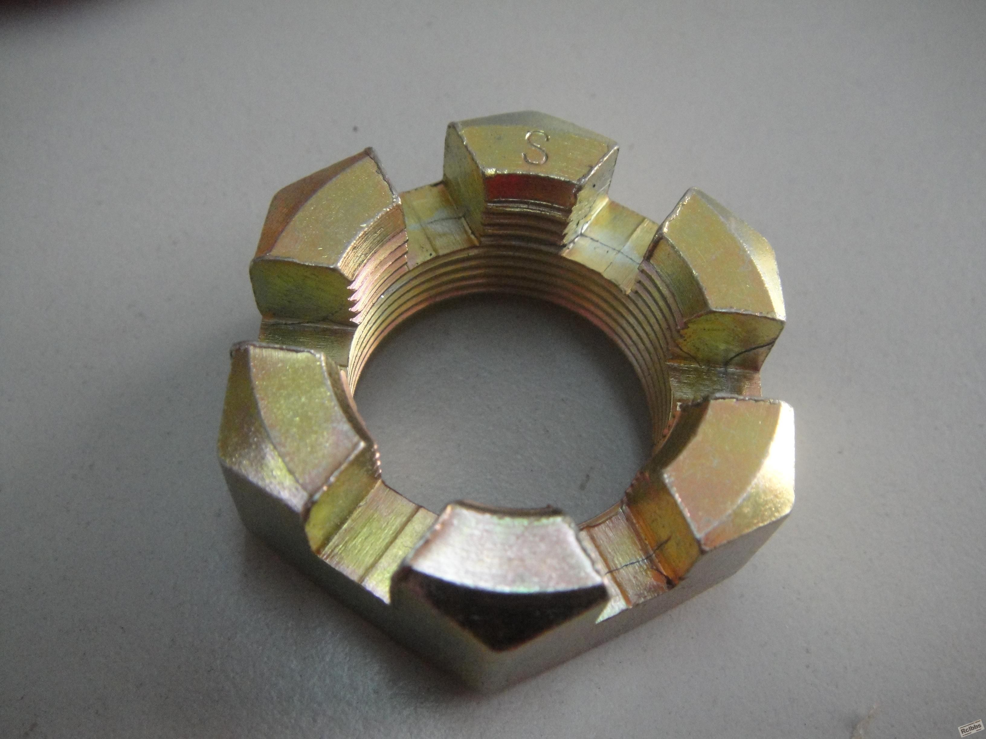

发表于 2010-8-5 19:30:52 | 显示全部楼层
根据实物图裂纹的分布,可排除锻造裂纹的可能。

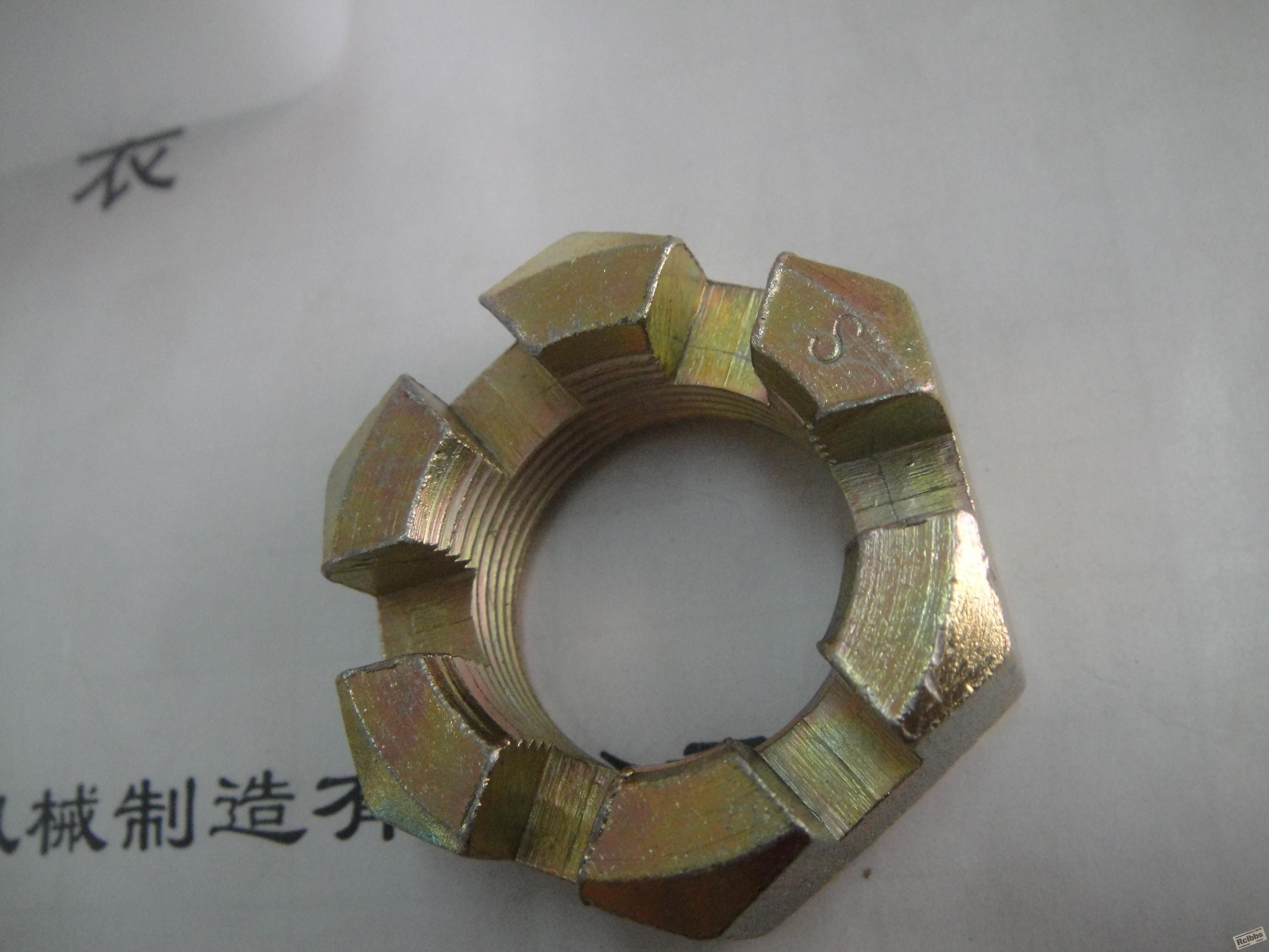

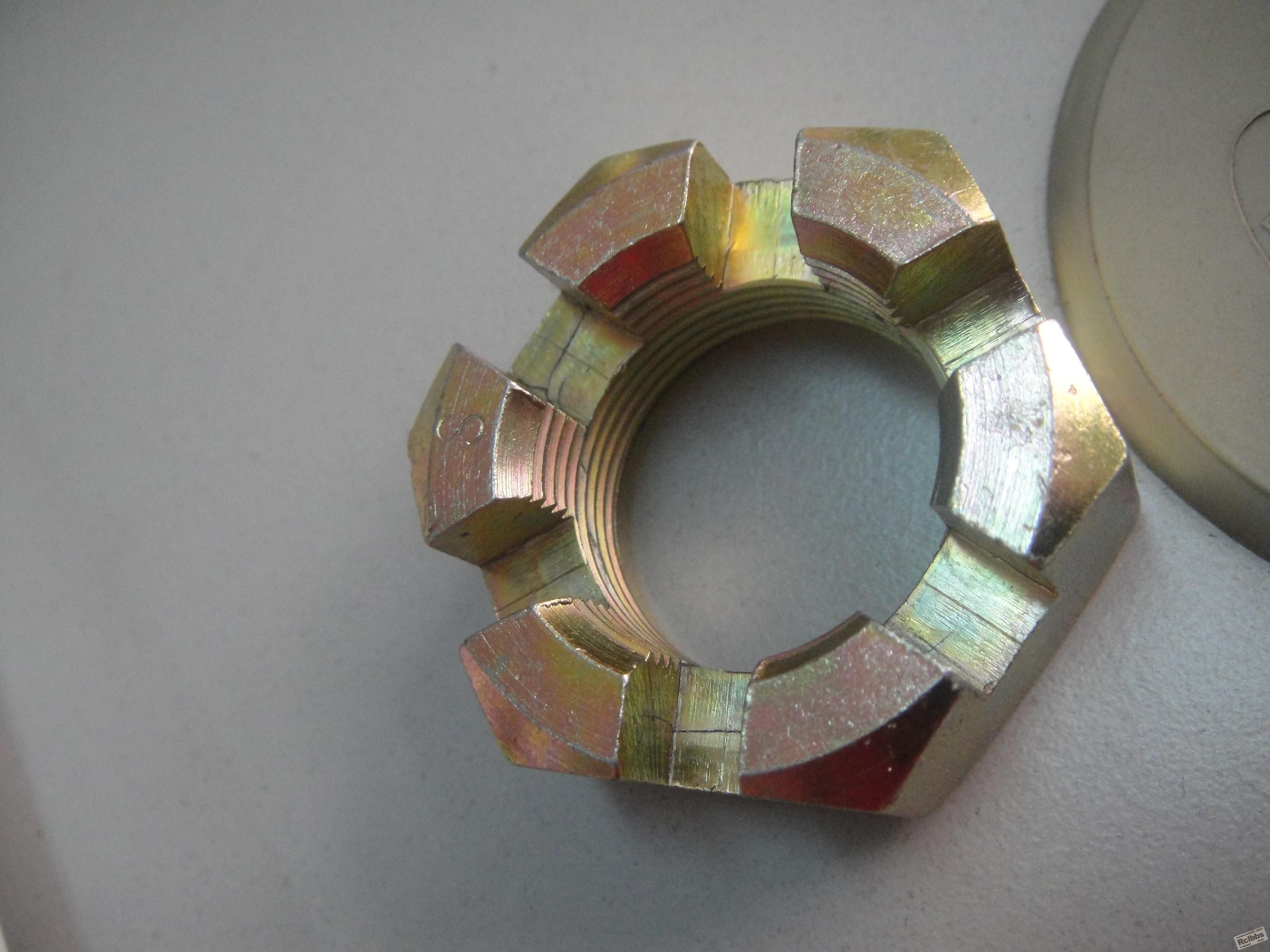

 楼主| 发表于 2010-8-6 15:03:42 | 显示全部楼层
再传几只看看,产品现在挑选中,18%中有裂,
签到天数: 21 天
 楼主| 发表于 2010-8-6 15:18:45 | 显示全部楼层
重新传,传掉了几张
发表于 2010-8-6 19:49:57 | 显示全部楼层
淬火裂纹,机加工尖角处应力集中,热处理淬火后开裂。

发表于 2010-8-6 20:24:58 | 显示全部楼层
从金相照片看,裂纹存在于淬火加热前,但从实物裂纹照片看,还很难说清楚,希望能将工件的尺寸和加工工艺详细说一下。
