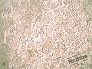

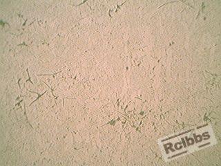

第一张和第二张:放大倍数100X

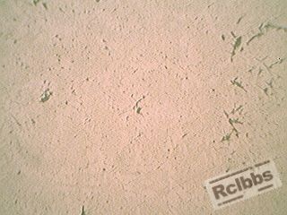

第三张,腐蚀后100X
球墨铸铁在铸态下,会出现这样的组织吗?
 楼主| 发表于 2010-8-5 11:06:18 | 显示全部楼层
这样的情况,是不是灰铸铁的组织?
发表于 2010-8-5 12:58:51 | 显示全部楼层
没有看到有石墨球啊
发表于 2010-8-9 23:55:06 | 显示全部楼层
照片质量不是很好
发表于 2010-8-10 09:14:45 | 显示全部楼层
应该是片状石墨哦
签到天数: 21 天
发表于 2010-8-10 09:55:21 | 显示全部楼层
三张应该不是QT。第三张不是铸态的吧?珠光体有粗化了
签到天数: 16 天
发表于 2010-8-10 22:26:07 | 显示全部楼层
恩      是这样的
参与人数 1热处理币 -2 收起 理由
sdust -2 灌水嫌疑!
签到天数: 8 天
发表于 2010-9-8 13:09:15 | 显示全部楼层
石墨没有球化好,但是有点象灰铸铁的石墨
发表于 2010-9-8 13:22:26 | 显示全部楼层
如果是QT,那你球化的也确实有点问题了啊!!
