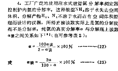

请教大家,大家测氨分解率是用的什么?
氨分解仪与氢分析仪等较精确的测量手段相比,测出的氨分解率有多大的差值?
发表于 2010-8-6 20:38:04 | 显示全部楼层
氨分解率测定仪测的只是分解度,不是真正意义上的分解率。
发表于 2010-8-9 21:52:55 | 显示全部楼层
那一般书上的说的是哪个测出的值呀,请教?

回复 5# lopht
    不知这个资料来自何处?能否提供文献索引?
氮势,可控渗氮与计算.pdf (148.21 KB, 下载次数: 58) 2.gif 回复 6# 孤鸿踏雪

回复 7# lopht
    感谢回复,感谢提供!看来这是一篇文章,若能得见全文,实属荣幸。方便传上吗?当然,若不方便就不必勉强喽。
