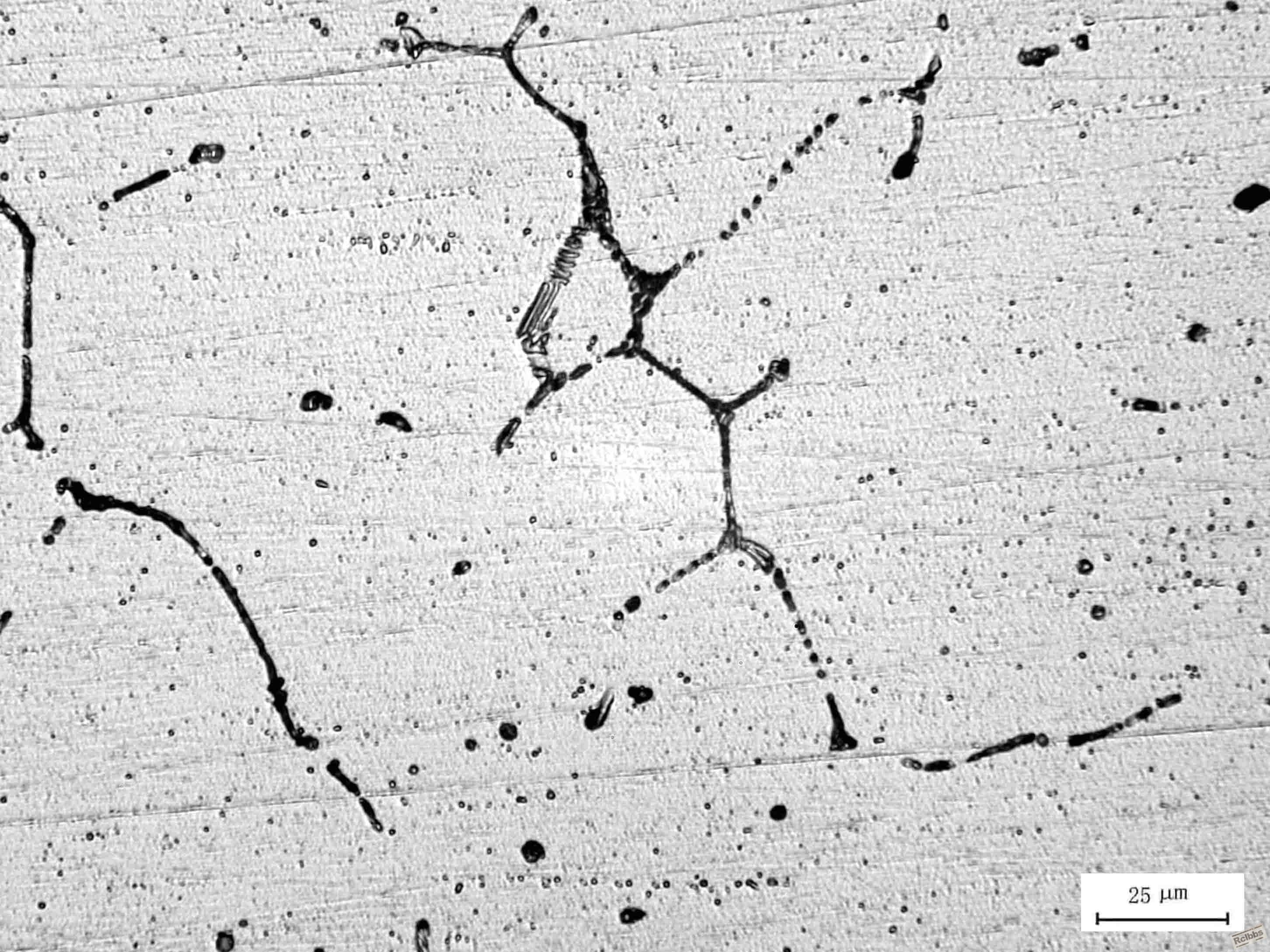

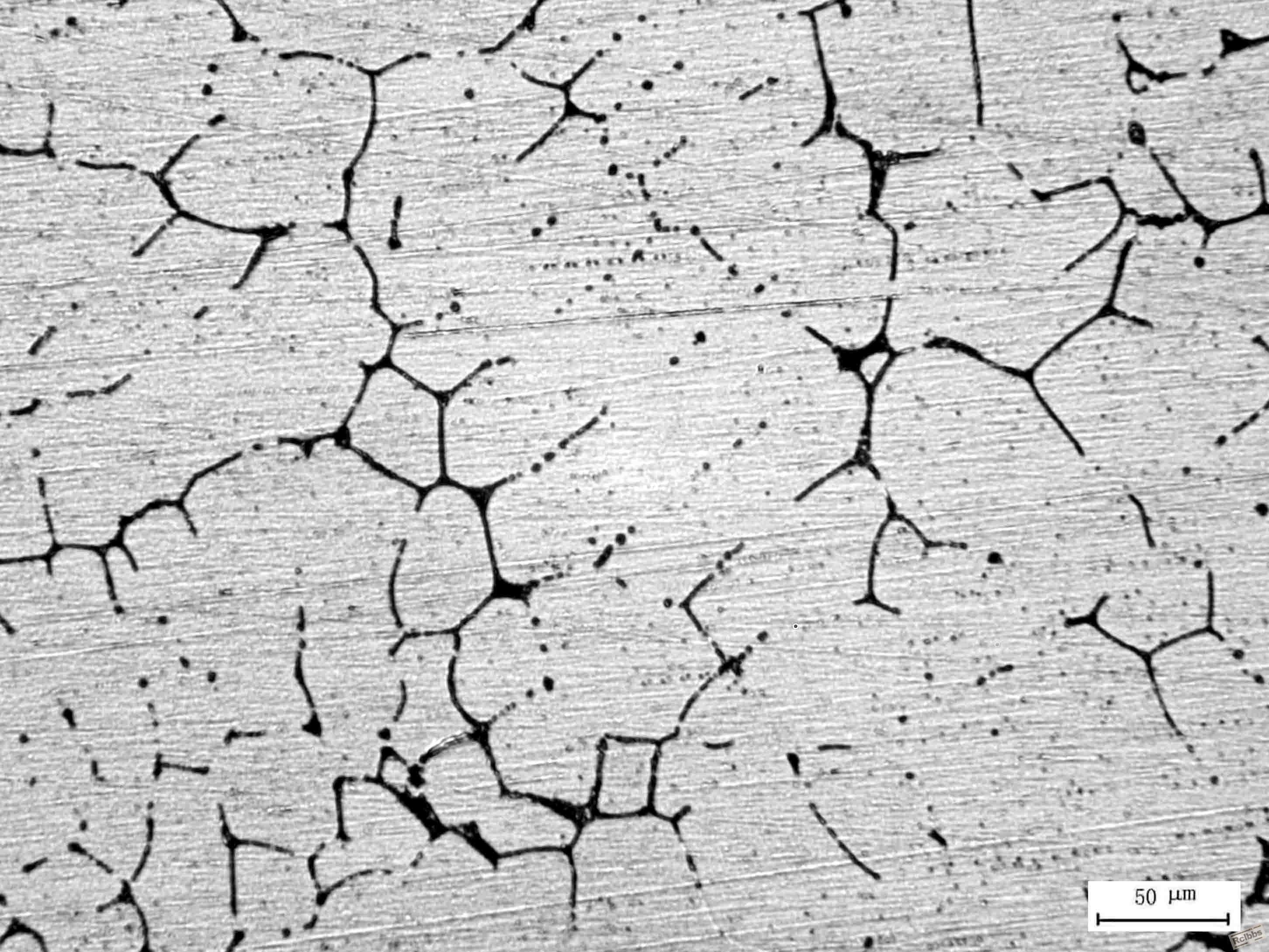

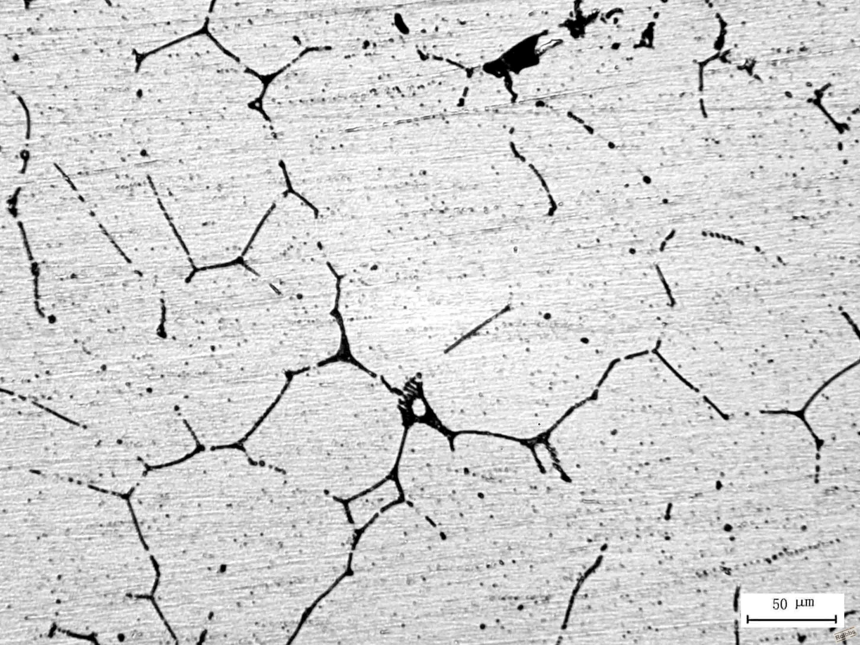

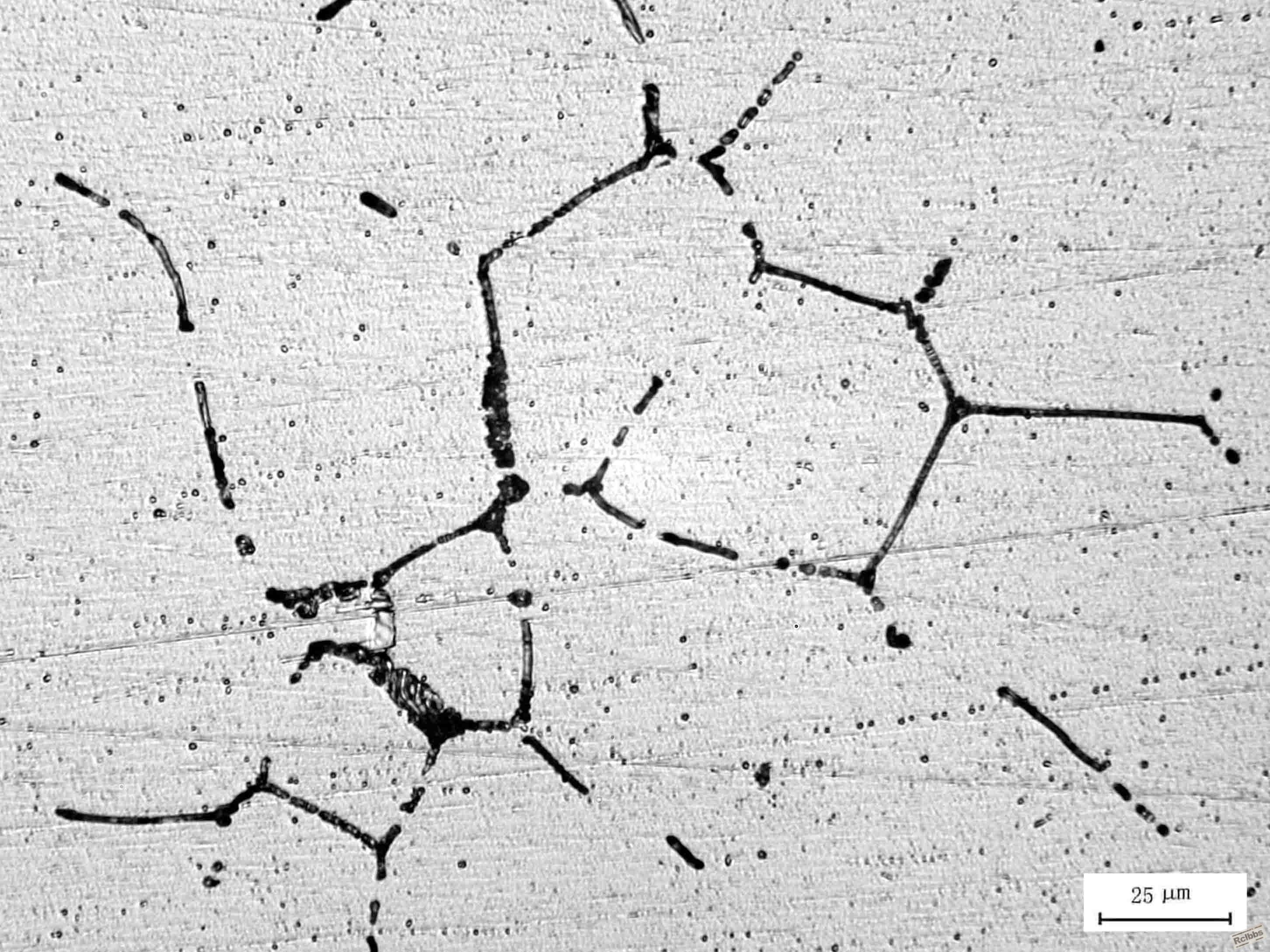

没有做过铝材料。纯铝(1050A)线夹,频繁断裂。于是做金相分析和力学性能分析。由于材料太脆,拉伸试样加工工程中就断了。
金相试样如照片所示,大家帮分析分析算过烧不?[
400×
400×
200×

根据楼主上传的几张图片可见,铝质线夹确实已经过烧了。具体的说就是制品的显微组织已经出现了过烧的3个特征:1.晶内出现复熔共晶球,2.晶界局部因复熔加宽,3.在三个晶粒交界处形成了复熔三角形。请参见资料《GB T3246.1-2000变形铝及铝合金制品显微组织检验方法》,从站内下载可用:

Incipient melting (?) on dendrite arm boundaries of cast aluminum.

我用低浓度混合酸腐蚀的。

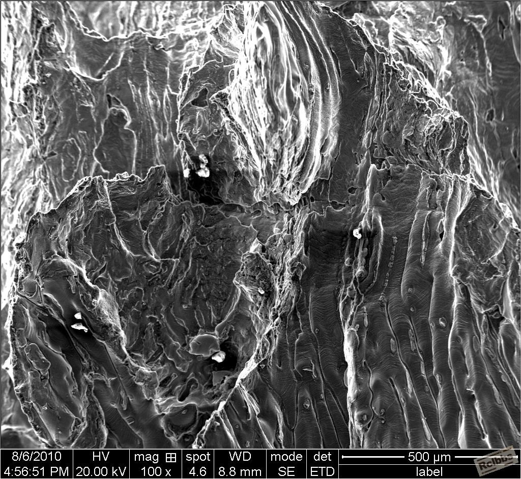

还有,我对没有加工完成的拉伸试样打断,打算观察新鲜端口,发现材料并不脆,很难打断,那就是说铝线夹断裂的原因不是太脆(韧性不好),而是太软(强度不够)或有内部缺陷。

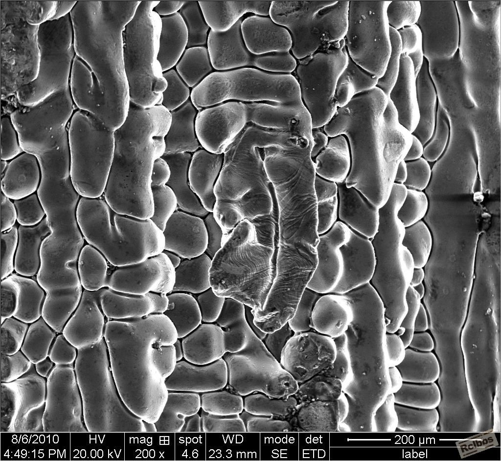

SEM观察原始失效断口观察发现铸状晶特征,那么就可以认为原始断口存在缩松,或者该线夹是铸造铝,而非变形铝!见最后补传照片。另外这个照片的组织会不会不是铸状晶特征组织,是氧化物,因为线夹有电流通过会发热,原始失效断口必然会受热氧化。
原始失效断口
新鲜断口

判断需要慎重!!!铸态组织也如此
