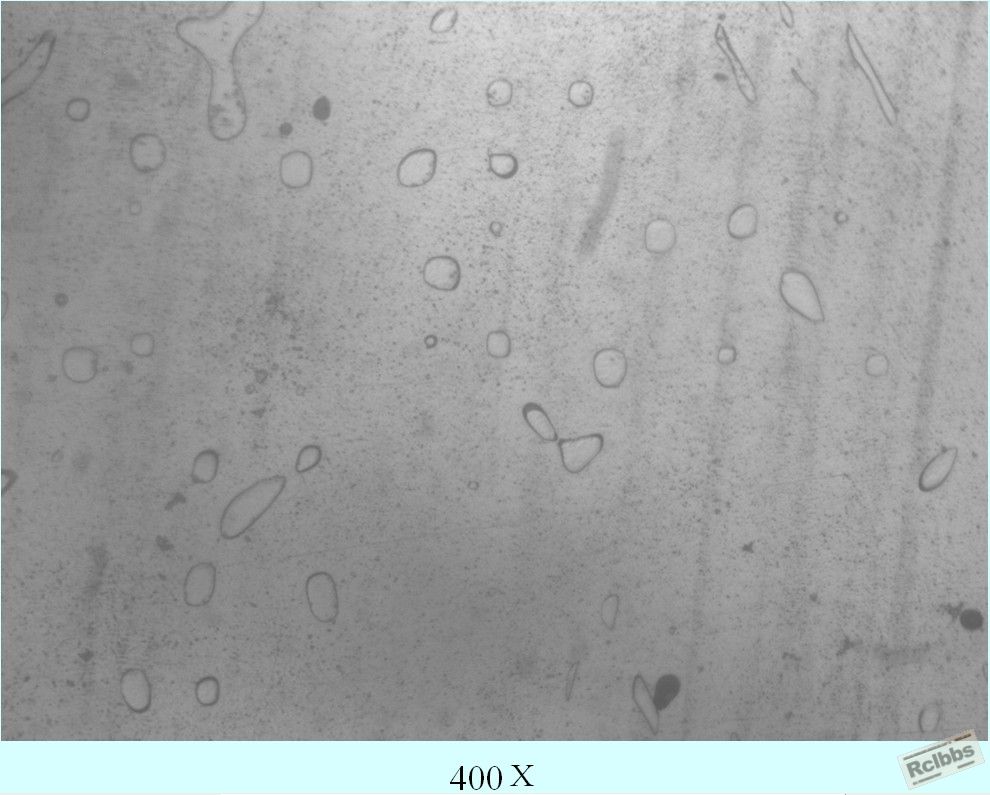

图为316铸件 1100度1小时固溶化,本人是新手,请教大家针对图片,能否分析出,固溶化的质量如何,是否符合标准要求,另请教如做出更清晰的金相图

这是CF8M 铸件经过固溶处理后的效果。
楼主的图固溶效果还不好,链状F 多,合金C化物也没有溶入A中。

个人认为金相没做好,看不出来什么哈。

多谢二楼回复,现在已对CF8M固溶化有些了解了,
