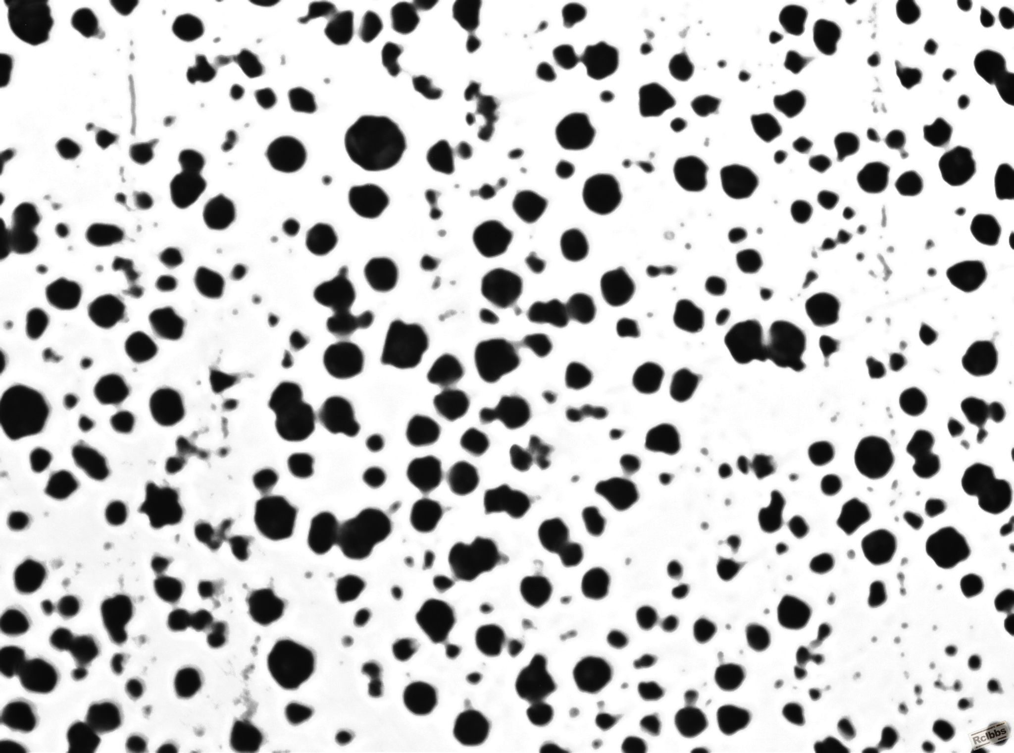

发表于 2010-8-7 13:58:46 | 显示全部楼层 |阅读模式
QT450-10原始组织
签到天数: 34 天
发表于 2010-8-7 14:05:12 | 显示全部楼层
石墨很好呀!

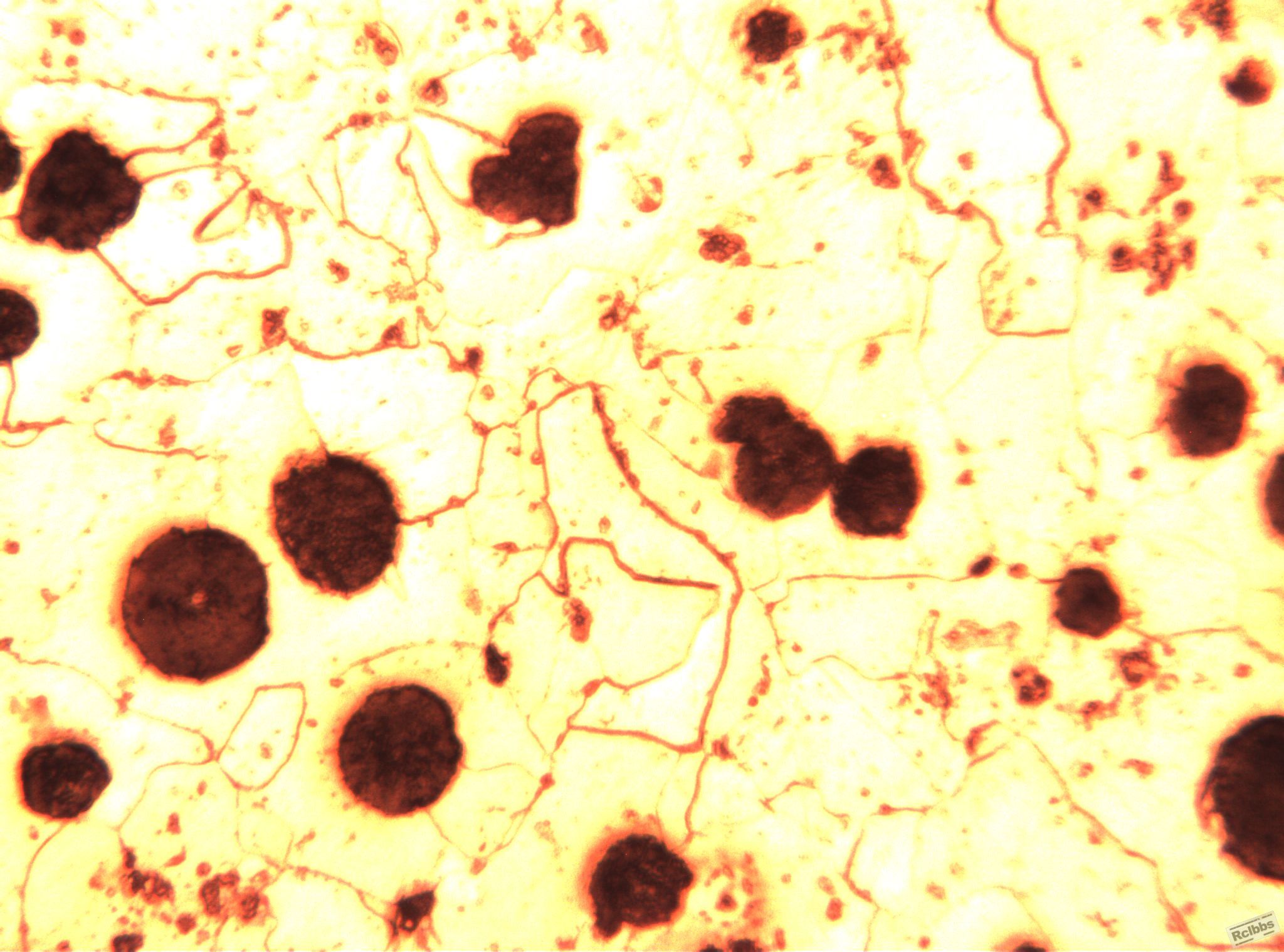

 楼主| 发表于 2010-8-7 14:18:48 | 显示全部楼层
QT450-10
QT450-10图标准不,是啥组织
发表于 2010-8-8 10:49:43 | 显示全部楼层
2级以上..........
发表于 2010-8-8 12:21:05 | 显示全部楼层
石墨形态不错,铁素体基体,不过好像珠光体含量少,硬度强度不知是否合格?
发表于 2010-8-8 17:00:58 | 显示全部楼层
楼主球墨组织良好,三楼的图片基体组织不怎么好,铁素体加球墨
发表于 2010-8-9 11:30:33 | 显示全部楼层
拍照时的焦距还没调好吧

发表于 2010-8-9 22:32:50 | 显示全部楼层
此材料是以铁素体为主的球墨铸铁。故其金相组织基本正常。
