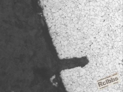

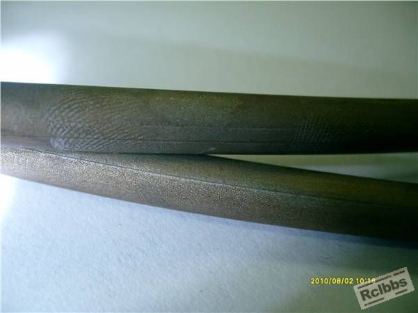

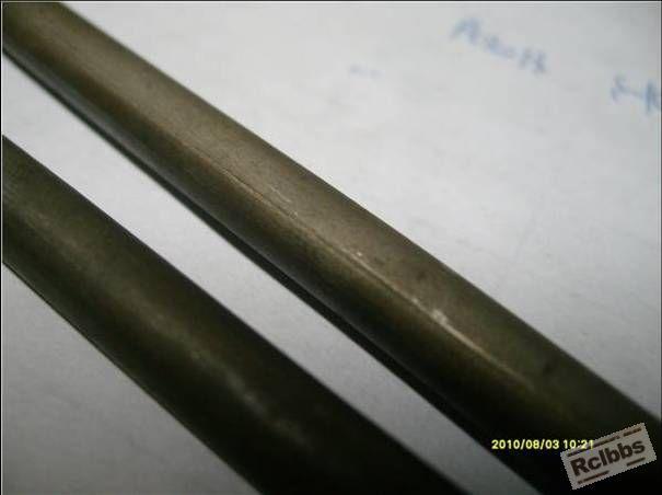

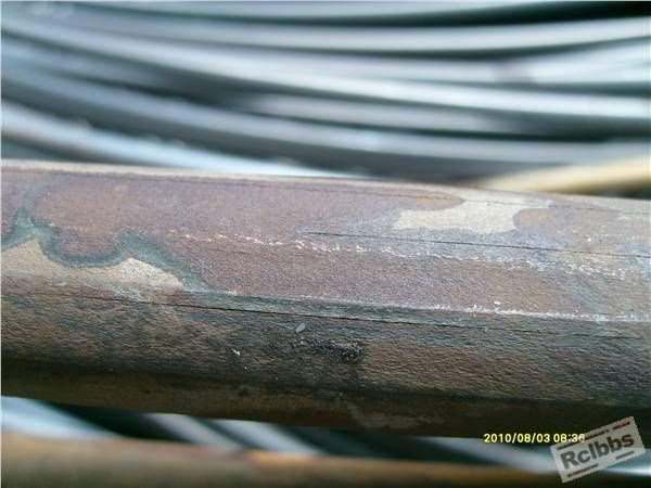

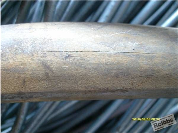

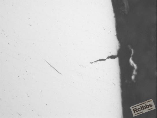

最近我们生产冶炼的150*150mm铸坯在轧制工序轧成6.5mm的高线盘条发现表面很长的裂纹,裂纹深度约在0.12mm左右,有的是焊线,也有拉拔材,在轧线中间道次取样酸洗表面也看得到很长的裂纹.经过分析认为是这种钢种特有特性,由于铸坯表面存在气泡,在轧后形成裂纹,各位讨论分析一下,如何来减少或改善呢?
如图:
中轧道次酸洗样
中轧道次酸洗样
成品酸洗样
未腐蚀200X
3%硝酸酒精腐蚀200X

发表于 2010-8-7 20:56:35 | 显示全部楼层
如果确认铸坯存在皮下气泡,那么就解决气泡问题(冶炼及浇注)。
发表于 2010-8-7 21:08:42 | 显示全部楼层
可以先将铸胚机械加工后在扎制.
签到天数: 272 天
发表于 2010-8-7 22:59:12 | 显示全部楼层
去除铸锭的缺陷
