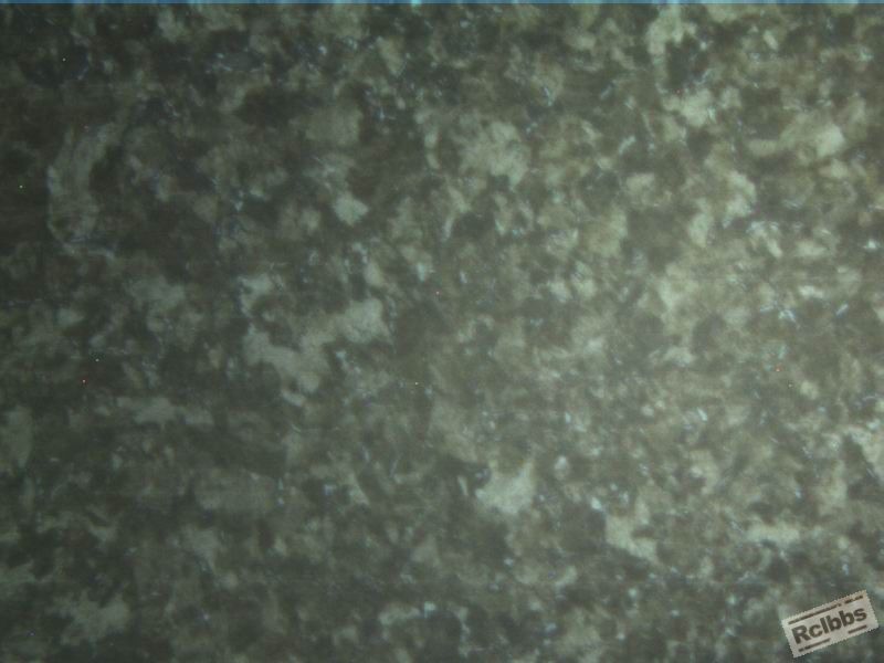

x100-3.jpg 55钢,4%硝酸酒精,5s,我知道基本上是铁素体和珠光体,但沿晶界有许多白亮的组织,不敢确定是什么
请大家帮忙
 楼主| 发表于 2010-8-10 10:18:20 | 显示全部楼层
100倍的,现场拍的,大家帮忙看看是啥组织,谢谢啦

发表于 2010-8-10 10:26:49 | 显示全部楼层
你的白色亮点应该是氧化夹杂物
 楼主| 发表于 2010-8-10 10:40:17 | 显示全部楼层
哦,谢谢。是否应该直接进行夹杂物观察呢
签到天数: 158 天
发表于 2010-8-10 10:49:28 | 显示全部楼层
哈哈,你信吗,氧化物?我看倒特象碳化物啊
 楼主| 发表于 2010-8-10 11:07:51 | 显示全部楼层
我开始以为是碳化物,但是合金含量很低,在55钢中不太可能出碳化物吧
发表于 2010-8-10 11:18:26 | 显示全部楼层
基本可以忽略,也许是制样和拍照的问题。
 楼主| 发表于 2010-8-10 11:20:30 | 显示全部楼层
所有的照片都有,而且有沿晶趋势
签到天数: 941 天
发表于 2010-8-10 11:53:27 | 显示全部楼层
是铁素体。
发表于 2010-8-10 12:40:58 | 显示全部楼层
同意楼上。
签到天数: 197 天
发表于 2010-8-10 13:14:30 | 显示全部楼层
建议:可以从腐蚀、光线、衬度、制样平整度等方面考虑。
发表于 2010-8-10 14:58:38 | 显示全部楼层
制样效果不理想,不过55钢是不会有这些小东西的,硝酸酒精腐蚀氧化物不会是白亮色的,应该从制样上考虑,可能是脏东西,在现场制样会有很多因素影响判断的。
发表于 2010-8-10 17:17:30 | 显示全部楼层
是铁素体啊,亚共析钢的过冷奥氏体当温度降至Ar3以下时,从奥氏体中不断析出铁素体。使奥氏体的浓度不断增加,当温度达到共析温度时,产生珠光体转变。亚共析钢碳含量大于0.4%时,先析相一般呈网状分布,而且是优先沿奥氏体晶界析出
发表于 2010-8-10 19:35:03 | 显示全部楼层
我建议你用扫描电镜进行观察。白色相可能就是不同位向的珠光体
发表于 2010-8-10 21:49:13 | 显示全部楼层
铁素体变形?
发表于 2010-8-10 22:04:32 | 显示全部楼层
是先析铁素体吧
签到天数: 8 天
发表于 2010-8-10 23:00:28 | 显示全部楼层
不是残A吧?
发表于 2010-8-11 15:29:09 | 显示全部楼层
你那组织应该是淬火后的组织,那白色的相应该是残余奥氏体。
签到天数: 79 天
发表于 2010-8-11 15:39:45 | 显示全部楼层
是碳化物。
签到天数: 74 天
发表于 2010-8-11 16:08:27 | 显示全部楼层
