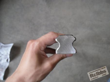

交叉导轨
交叉导轨
现打算做数控机床上的直线导轨,与交叉导轨的导轨槽高频淬火,这种淬火感应器怎么做呢?
有没有做过这方面的高手,麻烦给指点一下。
数控机床交叉导轨长220宽22高21,(平面上有V型槽)材料GCR15,V形槽内高频淬火HRC58--62,感应器怎么做啊?
数控机床直线导轨长800宽28高30,(平面上有直线导轨槽)材料40CR,直线导轨槽淬火HRC55--60,感应器怎么做啊?
有做过的麻烦给指点指点啊,先谢谢了。

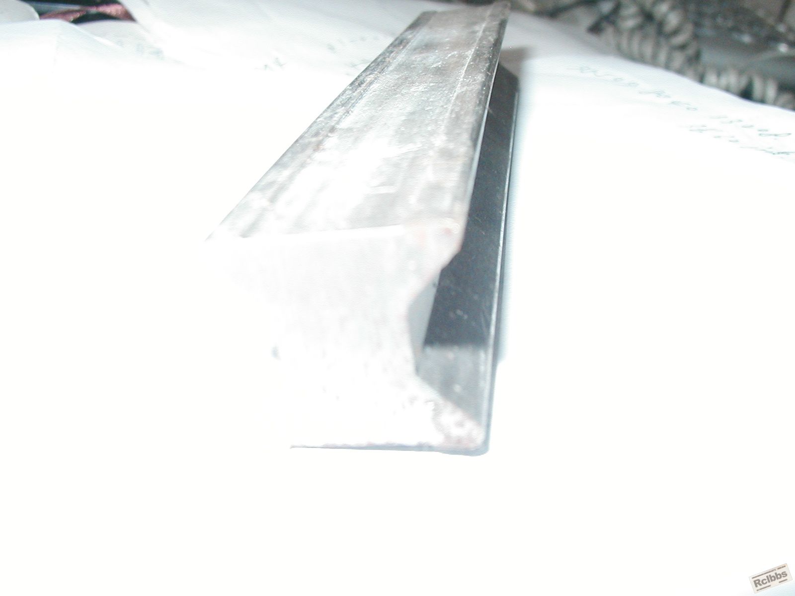

直线导轨
直线导轨

做个仿形感应器,淬直线导轨的3个面,感应器不动,直线导轨移动

根据工件,制作绕制模型,然后用铜管做成仿形的感应线圈,用中频加热,长900、高200左右的,具体数据不太清楚,加热的长度大概有三分之一,是2分30秒的时间加热到900°的温度。采用红外测温仪来监视温度的变化的。想楼主提供的这种,要相对小很多,厚度没有超过30的,形状不规则,可以考虑采用120、160的超音频,或者中频JZ-200型感应加热设备来进行加热的,我们是生产感应加热设备的老厂,可以咨询我QQ:475285598 或者623223412

制作仿形感应器,连续淬火,肯定没问题。我们做过类似的机床导轨

我N年前在THK做过导轨高频处理,频率10KHZ,功率120KW,有自动送料机构,整个设备有20-25米左右长,淬火后在感应回火。感应器是彷形的,铜管大概是8*8的,(30型号导轨用的,其他规格的都不一样)冷却水单独加几个管,还有一条空气管,把水吹到后面,免得影响加热,整套设备都是日本的。抱歉只能说这么多了,再说多了就泄密了
