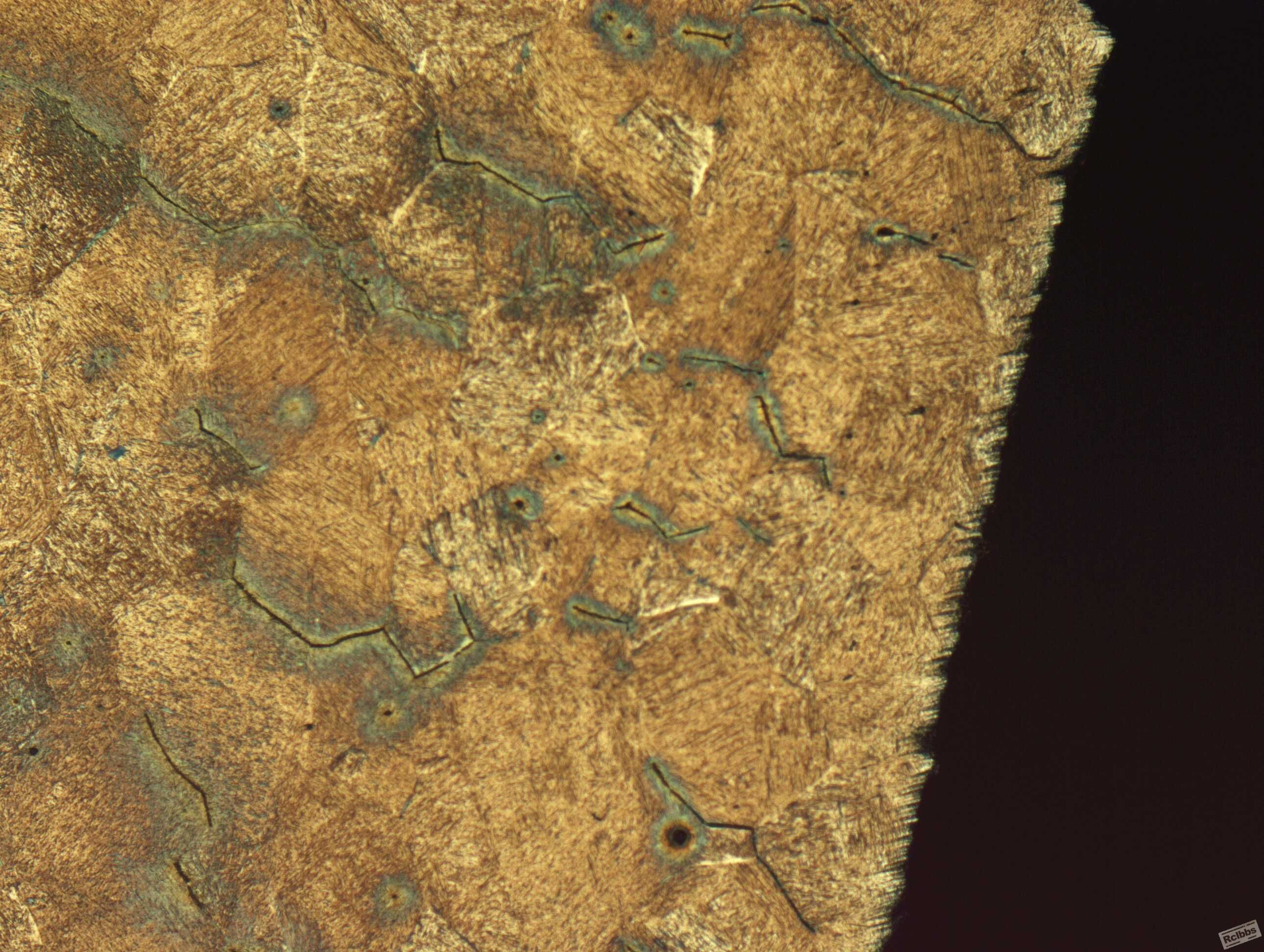

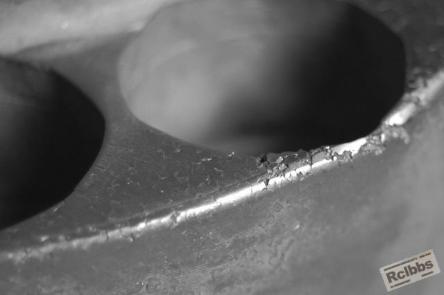

发表于 2010-8-12 10:36:54 | 显示全部楼层
我以前碰到过一个,外观表面为冰糖状剥落,内部晶粒极粗大,晶界脱碳生成铁素体.
外观
外观
显微组织
显微组织
签到天数: 29 天
发表于 2010-8-12 10:38:59 | 显示全部楼层
补充一下:材料为38CrMoAl锻件,调质后渗氮,锻造时发生过烧,没有经过调质就直接渗氮,结果渗氮后在表面应力作用下发生剥落。

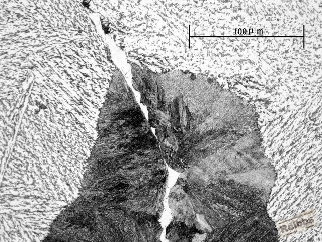

1 提供一张87年做的40Cr过烧晶界照片。
2 需要注意的是晶界过烧并不一定都能在金相磨面上观察到过烧晶界,往往表现为沿晶断口,过烧晶界在普通金相上观察不到。只有当晶界熔化严重时才可以观察到。晶界过烧典型特征是“三角晶界出现”,大约呈现120°。

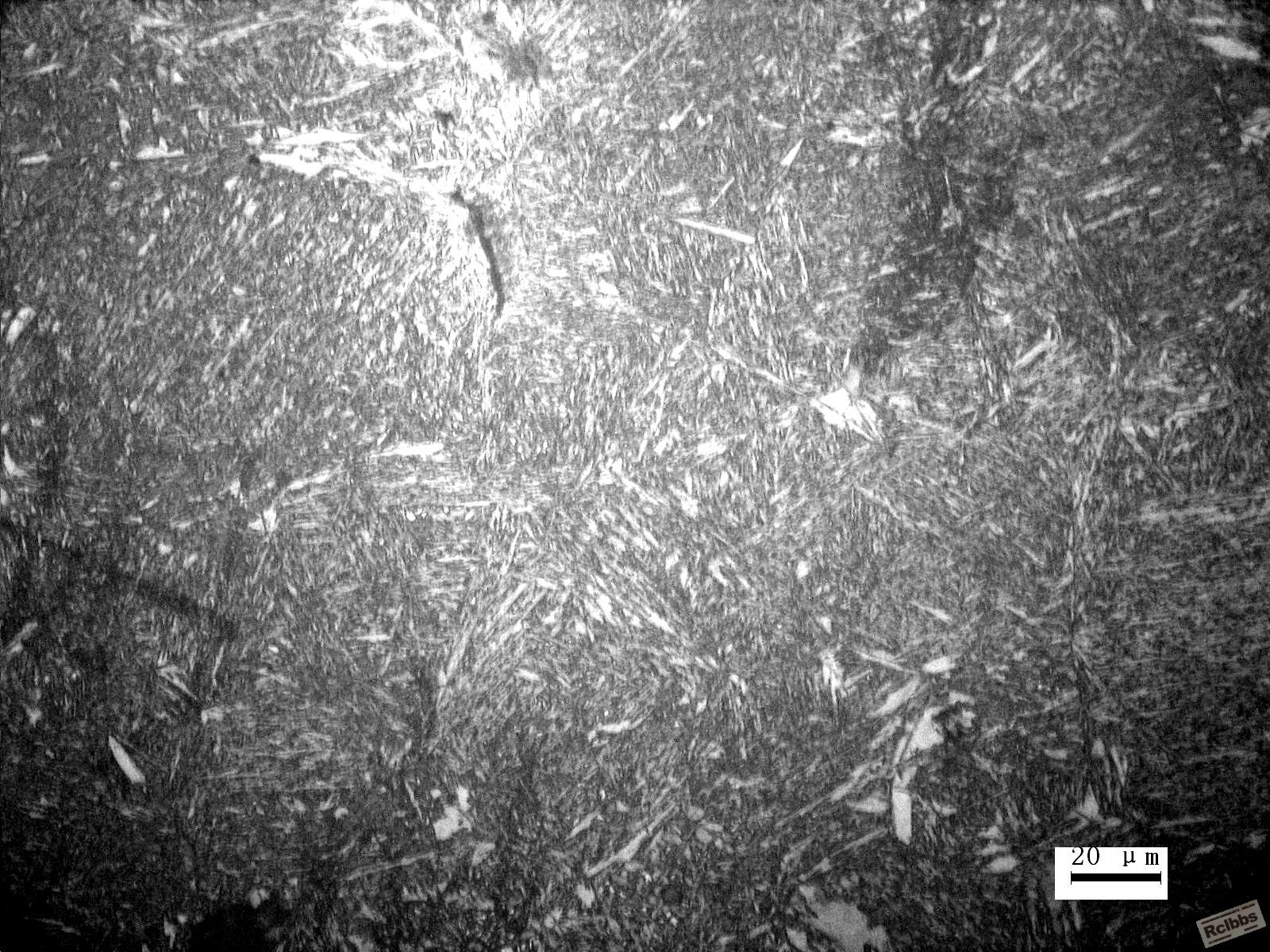

发表于 2013-9-13 11:26:56 | 显示全部楼层
这个是我做的,50钢过热组织
